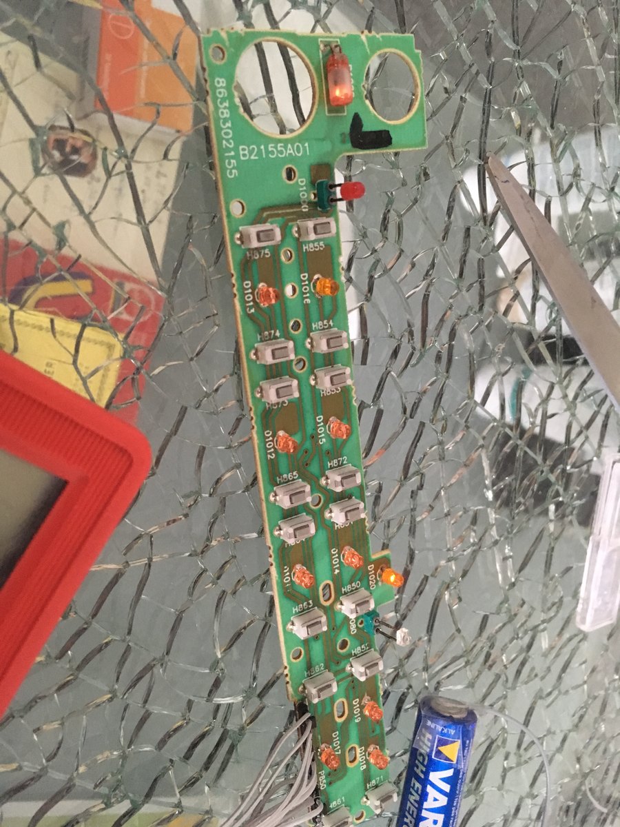

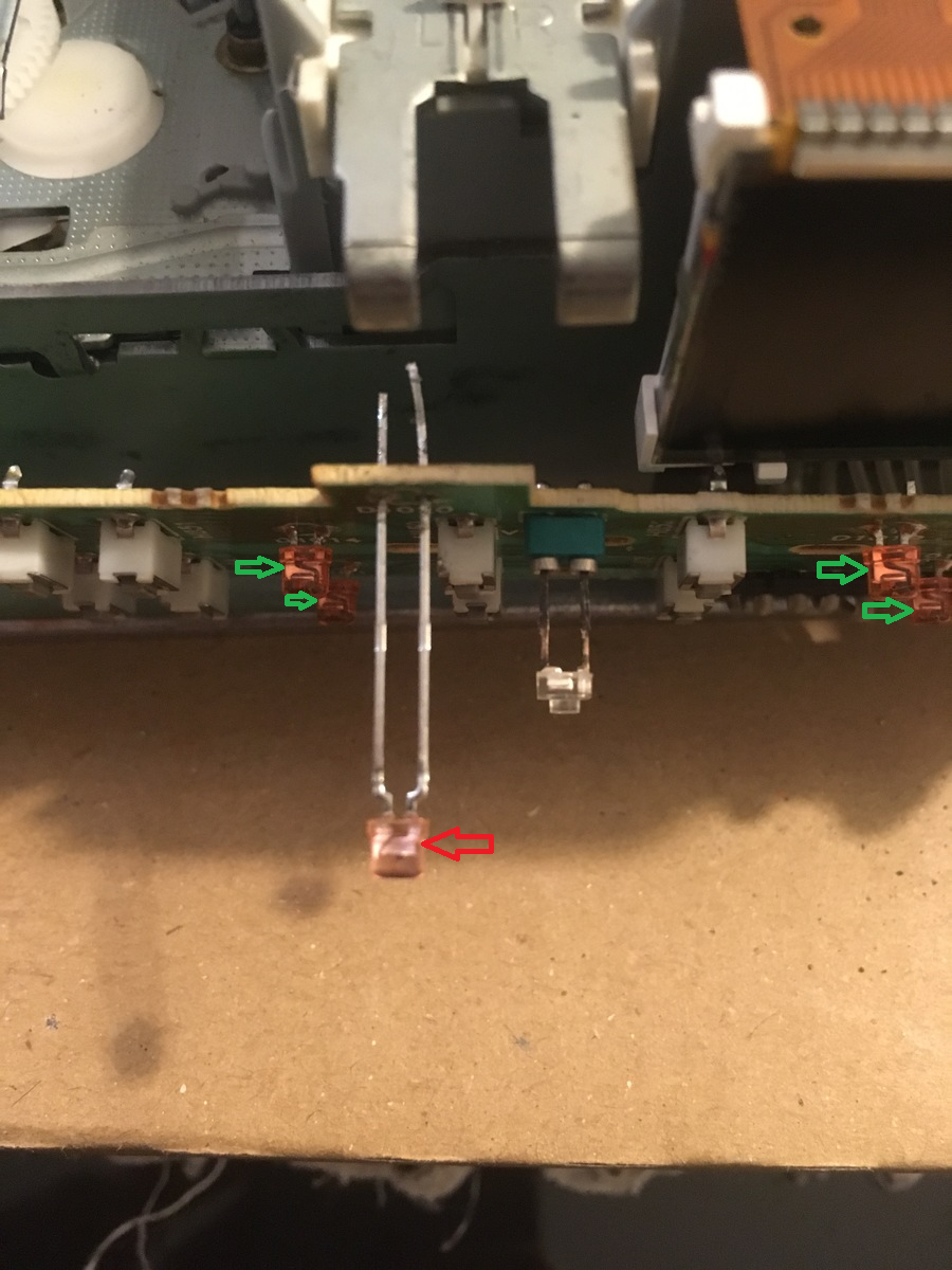

Die Displaybeleuchtung meines bmw Bavaria c reverse rds ist ausgefallen.
Bei mir ist eine gelbe led defekt und ich habe mir bei Conrad Ersatz
LEDs gekauft(http://wp1016621.server-he.de/fotost/f01421/f01421.htm ).
Die LEDs leuchten wenn ich sie mit dem Multimeter außerhalb der Platine
teste. Sobald ich die led aber in die Platine stecke funktioniert die

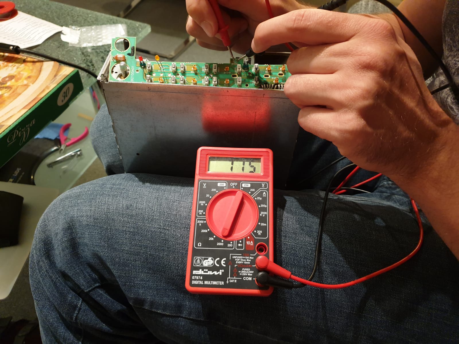

LED nicht mehr. Alle Widerstände habe ich gemessen und sonst gibts nicht
viel mehr auf der Platine. Wenn ich widerstand Messe zwischen den pins
Messe dann komme ich auf 775 Ohm. Eigentlich müsste dort ohne led doch
der widerstand unendlich sein. Kann mir jemand helfen? Vielen Dank im
Voraus.

Hast du mal die alte, ausgelötete LED getestet? Nur weil sie auf der
Platine nicht leuchtet, heißt das ja nicht automatisch, das sie defekt
ist. Entweder die Ansteuerung hat ne Meise oder du hast die neue LED
falsch rum eingelötet. Viel mehr Möglichkeiten gibt es nicht.

Ist ja klar: Die LED nur am Multimeter, da reicht die Spannung des
Multimeters aus, um die LED anzusteuern. In der Schaltung, also auf der
Platine "nuckeln" die umliegenden Widerstände usw. die Spannung/Strom
weg.
Könnte sein. Der Wert scheint mir plausibel.
Nö. Warum sollte das so sein? Da Misst man über Widerstände, Dioden.
Kannst ja mal die Leiterbahnen verfolgen.
Anstatt den Ohmwert zu messen, solltest du da mal die Spannung messen,
ob da was ankommt. Ich kann mir auch nicht vorstellen, dass eine
Displaybeleuchtung nur mit einer LED ausgeführt wurde. Im Bild sehe ich
das zumindest zwei LED da in Reihe verschalten sind. Ich würde schon
alle LED gleichzeitig tauschen, um unregelmäßigkeiten der Beleuchtung
aus dem Weg zu gehen.

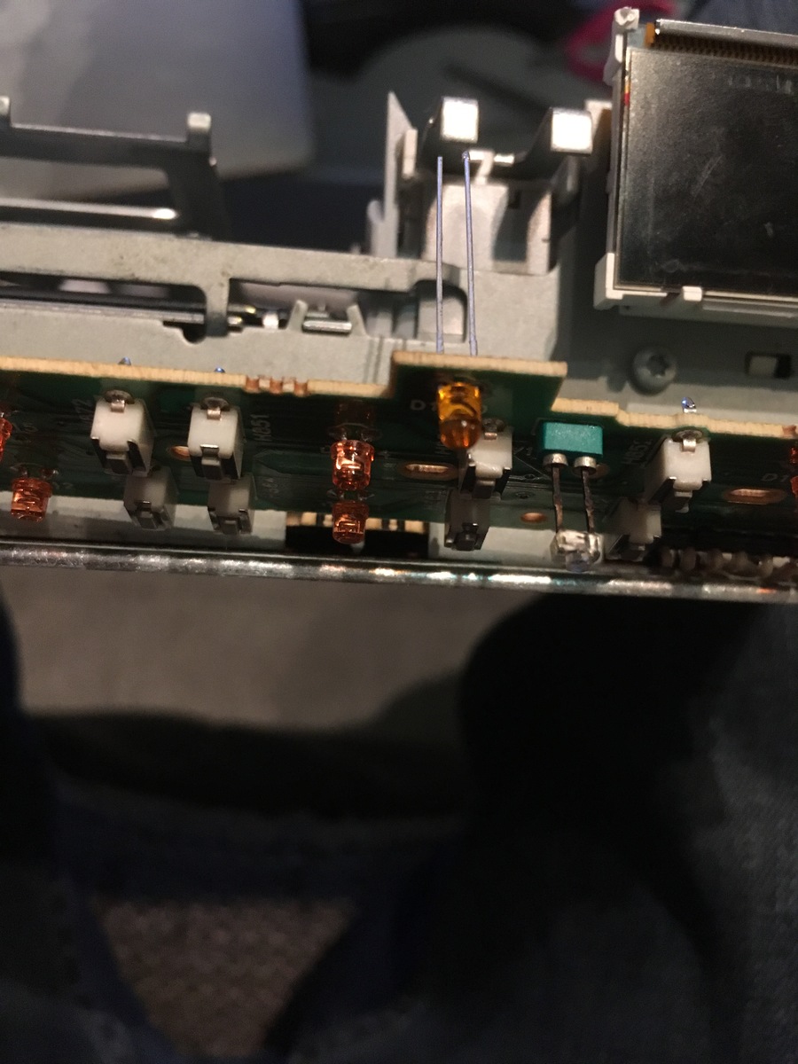

Auf dem dritten Bild sieht es so aus, als wäre die neue LED falsch herum
eingebaut....
> der Platine nicht leuchtet, heißt das ja nicht automatisch, das sie
> defekt ist. Entweder die Ansteuerung hat ne Meise oder du hast die neue
> LED falsch rum eingelötet. Viel mehr Möglichkeiten gibt es nicht.

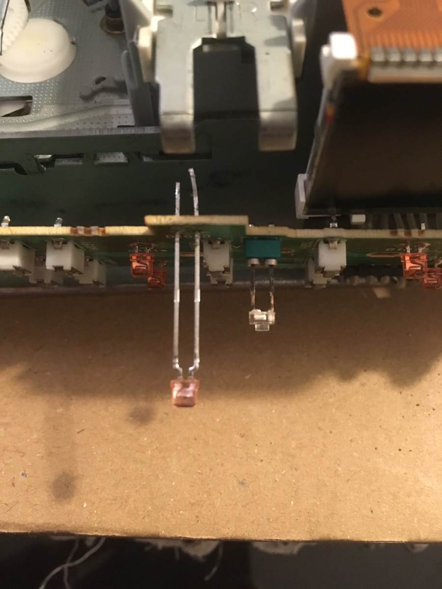

Hallo Gerald,
Danke für die Rückmeldung. Hab die alte led auch im ausgebauten Zustand
geteste. Die scheint tatsächlich hinüber zu sein. Die neue led hab ich
in beide Richtungen eingesteckt. Haben beide Richtungen nicht
funktioniert.
Eigentlich bin ich deiner Meinung:was anderes kann ich nicht falsch
machen, aber Tasten leuchten ja leider immer noch nicht. Dachte mir
vielleicht gibts ja noch was.
Alex
Gast #5824611
Moin,
also so wie du sie jetzt hast, würde ich (sicher) sagen, sie ist
verkehrt herum. Also würde ich sie nocheinmal drehen.
Ansonsten hat Gerald recht. Wenn die neue LED keine Meise hat, dann die
Ansteuerung. Ich würde mal messen ob dort überhaupt Spannung ist (bei
eingeschalteter Beleuchtung). Um ganz sicher zu gehen, könntest du die
Ersatz LED mit ner anderen gegentauschen, obwohl ich dadurch keine neue
Erkentniss erwarten würde.
Grüße
Ebenfalls Alex ;)

Danke für die Analyse Hubert!
Hubert M. schrieb:
> In der Schaltung, also auf der Platine "nuckeln" die umliegenden
> Widerstände usw. die Spannung/Strom weg.
Das hört sich logisch an. Da hast Du recht, das hab ich nicht
berücksichtigt.
> ob da was ankommt.
Du meinst ich steck Radio wieder ins Auto und Messe an den Pins (einen
pin an - messpitze und einen pin an + Messpitze) oder?
Na weil sonst der Strom doch nicht über die led lauft sondern den
anderen weg - dachte ich jetzt.

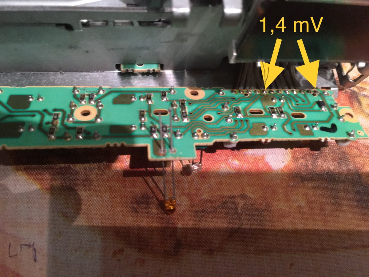

Ich hab jetzt mal die Leiter Bahnen verfolgt und am Eingang der Platine
gemessen. Da liegen 1,4 mV an, wenn ich die Beleuchtung anschalte.
Auch an der neuen led und an 2 weitern LEDs liegen 1,4 mV an, aber
leider nicht an allen.
Ist im neuen Foto von mir die led richtig herum?
Grüße
Alex
Gast #5824916
Hey Alex,
Danke für die Erklärung mit den Pfeilen.
War gerade am Auto und hab’s ausgemessen. 1,4 mV liegen an auch an der
neuen led und an 2 weiteren. Aber bei allen anderen LEDs liegt keine
Spannung an. Widerstände hab ich aber alle durchgemessen und an der
Platine kann ich keine defekten Leiterbahnen finden. Vielleicht Kälte
Lötstellen aber die seh ich net.
Jetzt hab ich die led aber richtig herum eingesteckt oder?
Blöder Mist nervt mich das jetzt.
Alex

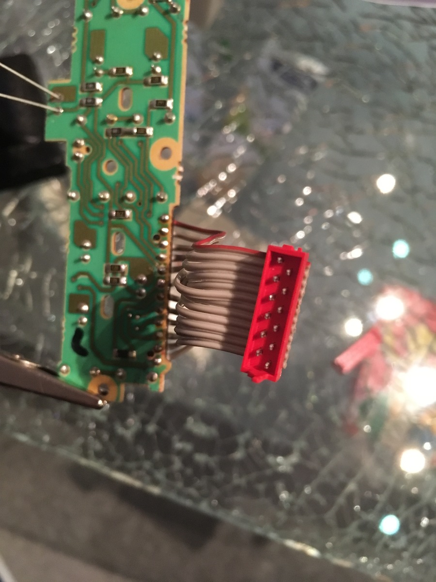

Ich bin jetzt eigentlich ziemlich sicher das ich einen Kabelbruch habe.
Weiß jemand wie der rote Stecker heißt oder wo ich den und die Kabel
herkriege? Ich werde mal in meiner Elektroschrott Kiste suchen. Kabel
find ich sicher.
Alex

Hallo Ihr beiden,
Könnt ihr mir noch einen Tipp geben? Ich hab das Flachkabel ausgetauscht
und 2 mal 1,5 V Batterien in Reihe angelegt. Jetzt Leuchtet die
getauschte Led zumindest und es liegt an Ihr 1,7 V an. An den anderen
LEDs liegen nur 0,3 V an. Alle anderen LEDs leuchten mit dem LED Tester
und widerstände sind auch ok.
Liegt das daran das nicht die benötigten 2,4 V an der led Anliegen und
deshalb diese nicht genug Strom durchlässt?
Viele dank im Voraus.
