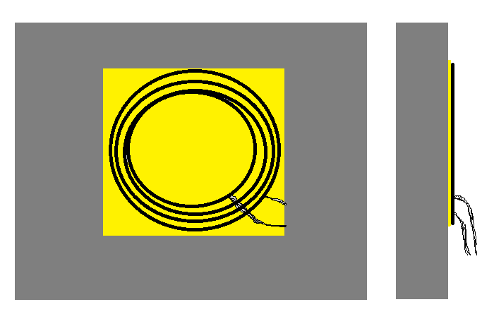

Hallo Leute,
habe eine theoretische Frage zu Magnetfeldern.
Nehmen wir an eine Spiralförmige Flach-Spule ist direkt auf eine
Metallplatte angebracht (mit Isolierschicht dazwischen), siehe Bild
(Vorder- und Seitenansicht)
Könnte die Spule Energie aufnehmen aus einem NFC Nahfeld bei 13,x Mhz ?
Würde die Welle am Metall reflektiert oder das Feld geschwächt?
Treten Wirbelströme im Metall auf?
Inwieweit gibt es unterschiedliche Effekte wenn die Spule 10mm Radius
bzw nur 1mm Radius hat?
Wie sieht es aus für unterschiedliche Metalle, Stahl, Kupfer, Alu ?
Hat jemand ne physikalische Erklärung?
Danke und schonen Sönntag
Kurz gesagt: Ein Großteil der Energie aus dem Feld geht in der
Metallschicht verloren. Sie induziert in die Metallschicht ein, wird
dort kurzgeschlossen und wandelt sich in Wärme um.
Um in der Spule eine Spannung zu induzieren muss das Magnetfeld durch
die Spule fließen. Bei Deiner Konstruktion kann das nur durch den dünnen
Spalt, der durch die Isolation zwischen der Metallplatte und Deiner
Spule passieren.
Je dünner dieser Spalt, desto weniger Energie wird die Spule aufnehmen.
Da die Isolationsschicht immer da ist, wirst Du auch immer etwas Energie
aus der Spule entnehmen können, aber viel ist das nicht.
Ein gutes Mittel bei solch einer Konstruktion den Wirkungsgrad zu
erhöhen ist übrigens eine Schicht Ferrit zwischen die Spule und die
Metallfläche zu kleben. Das Ferrit bündelt dann das magnetische Feld im
Ferrit und nicht mehr so viel Energie wird im Metall verheizt.

Wenn es die Konstruktion erlaubt, dann schneide einen dünnen Schlitz in
die Metallplatte, der vom Rand bis zum Mittelpunkt reicht.
Dann wird den Wirbelströmen der Weg abgeschnitten.
Wer es nicht glaubt, bitte ausprobieren.
Allgemein sollte eine derartige Anordnung aber immer vermieden werden.
