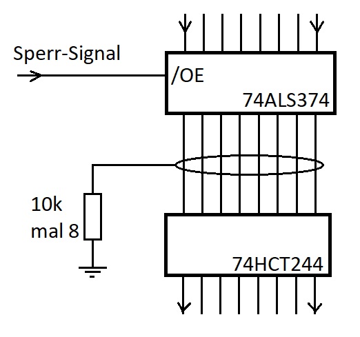

Hallo zusammen!
Ich bräuchte Hilfe bei der Auswahl der Pulldown-Widerstände, die eine
Verbindung eines hochohmigen TTL-Ausgangs mit einem HCT-Eingang auf
Masse ziehen sollen. Wie in der angehängten Schaltung gezeigt soll ein
positives Steuersignal den Ausgang des HCT-Puffers auf Masse ziehen.
Leider zeigen Messungen dass es mit 10k Ohm nicht sauber funktioniert.
Ich vermute dass es mit den integrierten Pullups des TTL (und vielleicht
auch des HCT) zu tun hat.
Da es 8 Stück sind wollte ich erst fragen bevor die Versuchsorgie
beginnt  :-)

Ein TTL hat eine Push-Pull Ausgangsstufe
Dann nimm weniger. Ein 74ALS374 kann bis zu 1mA liefern (I_OH im DS)
Gast #5824548
HCT Chips haben CMOS Eingänge. Das müssten sogar 1MΩ Pull-Down
Widerstände funktionieren.
Wie schnell sollen sie die Pins denn auf Low herunter ziehen? Dabei kann
die Kapazität der Leitungen und Pins eine wesentliche Rolle spielen.

Gast #5824570
Der niederwertigste Ausgang des HCT244 hat noch etwa 300ns nach dem
Sperrsignal noch einen Plus-Pegel angezeigt. Er sollte eigentlich recht
flott auf Masse gehen, vielleicht nach 20ns. Die Verbindungsleitungen
sind kürzer als 10cm und die 10k-Widerstände sind in der Mitte der
Leitungen angebracht.
Ich habe gelesen dass TTL-Bausteine Pullups an Eingängen haben.
Denkt ihr dass 3k3 reichen ? Bei TTL-High fliessen dann etwa 1mA je
Ausgang des Latches.

Dann sind Pull-Down Widerstände ungeeignet. Verwende Logikgatter.
Jein. Ein Blick in die Innenschaltung spricht mehr als Worte. Für 74xx
gilt:
https://upload.wikimedia.org/wikipedia/commons/thumb/a/ac/7400_Circuit.svg/290px-7400_Circuit.svg.png
Du hast aber ein 74(A)LSxx IC, da sieht es anders aus:
https://upload.wikimedia.org/wikipedia/commons/thumb/8/85/74LS00_Circuit.svg/220px-74LS00_Circuit.svg.png
Und ein 74HC(T)xx IC, das ist CMOS Technik. Die sieht es ganz anders
aus:
https://upload.wikimedia.org/wikipedia/commons/thumb/0/03/Inverter1.svg/170px-Inverter1.svg.png

(Firma: matzetronics) #5824658
Wolfgang schrieb:
> warum die 10kΩ bei High-Z nicht
> reichen, um den Eingang des nachfolgenden HCT auf L zu ziehen.
Die Eingangskapazität eines HCT244 liegt bei etwa 3,5pF. Dazu kommt die
Ausgangskapazität des '374. Aber man könnte ja mal das Oszi auf /OE
triggern und sich die Ausgänge anschauen. Mögl. ist es auch sinnvoll,
das Schaltungskonzept nochmal zu überdenken. Immerhin hat der '244 auch
Output Enable Anschlüsse.
#5824810
Dann sind 10K zu viel. 2pF * 10K gibt ja schon 20ns. Du hast bestimmt
mehr als 2pF an parasitären Kapazitäten.
Das ist gleich doppelt falsch. Zum einen ist ein HCT244 kein TTL,
sondern CMOS (mit TTL-kompatiblen Schaltschwellen). Dessen Eingänge sind
hochohmig, so wie andere CMOS-Eingänge auch. Und auch echtes (bipolares)
TTL hat an den Eingängen keine Pullup-Widerstände im herkömmlichen Sinn.
Die Innenschaltung ist halt einfach so, daß man einen Eingang aktiv auf
L ziehen (und bei Standard-TTL dabei 1.6mA ableiten) muß, weil sie
unbeschaltet einen H-Pegel "sehen".
Gast #5825616
Thomas S. schrieb:
> Wenn beim ..374 /OE (pin1) High ist, dann sind die Ausgänge Hochohmig
> (Trystate). Mit 10 K - PullDown muss das passen.
Es hatte aber sicher einen Fehler gegeben.
Dieser ist nun behoben, nachdem ich das Steuersignal direkt an den /OE
des HCT244 geleitet habe. Da nach diesem 244er Widerstände nach Masse
angebracht sind, ist das Ergebnis in Ordnung. Die 8 Widerstände aus dem
Bild habe ich entfernt.
#5825648
Hatte mich, ehrlich gesagt, schon gefragt, wo der Sinn der ganzen
Schaltung liegen könnte und bin auch jetzt noch nicht sicher :-)
Jedenfalls ist die direkte Antwort auf die Frage des TO definitiv,
Pull-Down von ca. 10K muß die OC-Ausgänge "Nullen".
Gruß Rainer
Gast #5825752
Aus mysteriösen Gründen kam der Ausgang erst nach etwa 300ns auf Null.
Aber egal: 8 Widerstände sind eingespart - das ist doch schon was. Ich
hatte sogar schon ein paar mal daran gedacht, die 8 Widerstände durch
Multiplexer zu ersetzen damit es digital bleibt   :-)
