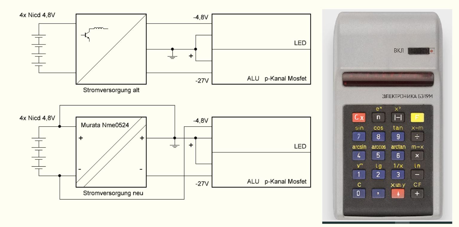

Hallo!
Ich benötige einen DC/DC Wandler, UE 12-24 Volt, UE 12-24 Volt. Also
einen Wandler der die Änderung der Eingangsspannung auf den Ausgang
überträgt. Das muß keine lineare Änderung sein ! Die Strombelastung ist
mit 1 mA gering. Es muß galvanisch getrennt sein.
Danke Jürgen

Marek N. schrieb:
> Es gibt von Rekom und Konsorten DC-DC-wandler, die ungeregelt sind und
> deren Ausgang halbwegs proportional der Eingangsspannung folgt.
Frage: "Verschleifen" hier Ein- und Ausgangs-Cs der Wandler denn nicht
jegliche schnellere/kürzere Transienten (ob nun Über- oder
Unter-Schwinger würde sich fast aufs selbe rausgehen) vom Eingang?
Wenn der Eingang eine nur relativ langsam variierende DC ist, natürlich
ohne Problem möglich - aber bei o. g. würde ich mir doch Gedanken
machen.
Zum Glück hat ein ungeregelter Gegentakt Flußwandler i.A. keine Drossel.
Was sagt Ihr dazu? (Und/oder: Könnte die Frage nach der Dynamik des
Eingangssignales nicht allgemein nützlich sein hier - zur Sicherheit?)
Klar, die Grenzfrequenz hängt dann von ausgangsseitigen Siebkondensator
ab.
> jegliche schnellere/kürzere Transienten vom Eingang?
Klar. Aber mangels genauer Anforderung vom TE können wir nur davon
ausgehen, daß das OK ist.
Generell ist "DC/DC-Wandler" eher der falsche Begriff, wenn der TE das
sucht, wovon ich glaube daß er es sucht. Einen Trennverstärker halt.

Hallo!
Ich möchte mit Varikaps einen Schwingkreis manuell regeln (I<<1mA, und
langsam). Dieser Schwingkreis muß "Massefrei" sein.(immunty for common
mode signal) Mit einem DC/DC Wandler hat man ein floating ground , das
ist ok. Aber ich habe das Problem dass die Spannung von 12-24 V geregelt
werden muß. Trennverstärker arbeiten z.T. mit Optokopplern. Damit würde
es gehen.
Jürgen
OP #5825781
Die Schaltfrequenz ist ein Problem (100-150 khz) Ausgerechnet der
Langwellenbereich. Es ist die Frage ob sie geschlossene oder offene
Kerne verwenden. Geht was aus Strahlung nach aussen - Mu-Metall. geht
was auf die Spannung Tiefpassfilter. Aber natürlich bin ich froh eine
Lösung gefunden zu haben. Danke Dir (es gibt mittlerweile soviel an
Bauelementen - man siehst nicht mehr durch)
