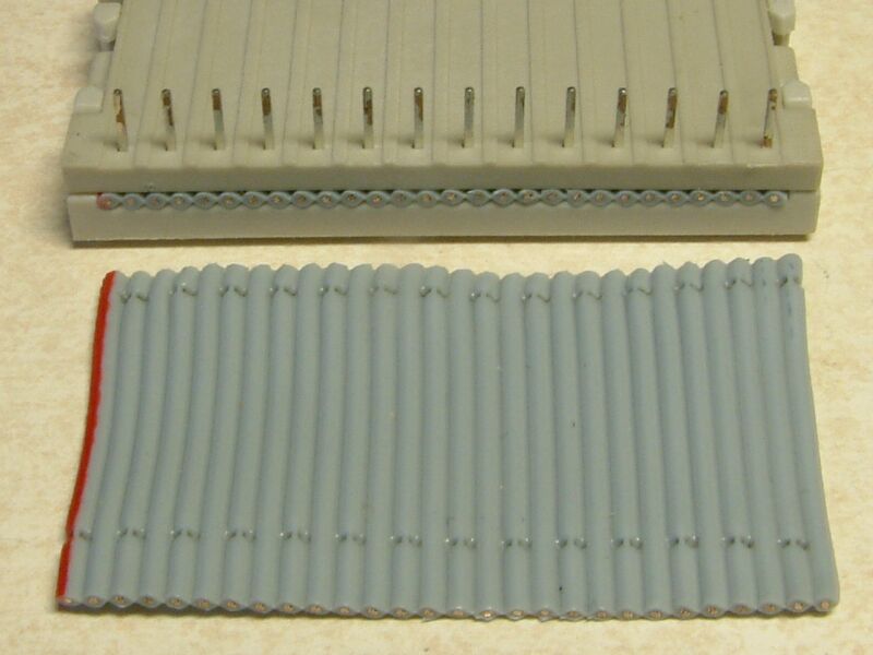

#5829525
Manuel.W schrieb:
> Hätte hier eine passendes Kabel, wo ein Stecker verkehrt herum
> angequetscht wurde. Kann man eigentlich solche Schneidklemmverbindungen
> wieder lösen und den Stecker nochmals anquetschen? Sieht mir irgendwie
> nicht so aus.
wenn man sehr vorsichtig ist und sorgfältig arbeitet, beim Zerlegen und
beim Pressen geht das schon, habe ich öfter machen dürfen.
man kann sogar geweitete Schneidklemmkontakte wieder etwas justieren
Gast #5829528
> nicht so aus.
Bei Steckern guter Qualität geht das, allgemein gesagt den "Deckel"
wegmachen und das Kabel nach oben aus den Gabelkontakten herausziehen.
Den Stecker kann man i.a. wiederverwenden, das Kabel nicht weil es
durchlöchert ist, man kann aber ein Stück abschneiden und das Ende dann
neu verpressen. Analog zum Absägen von Tischbeinen geht das nur
begrenzt.
Georg

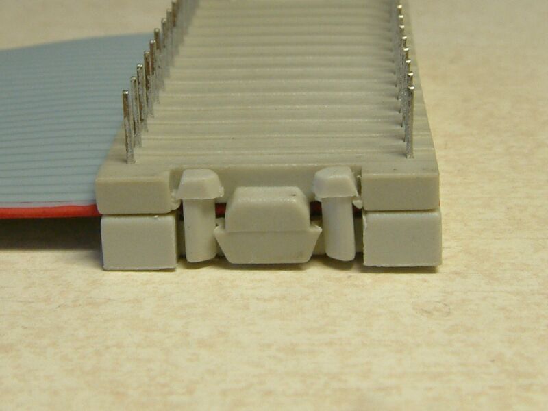

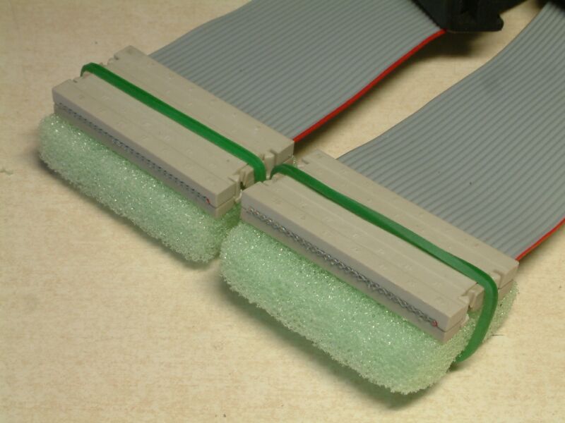

Gast #5830661
georg schrieb:
> Bei Steckern guter Qualität geht das...
Die Stecker sind geschätzt 30 Jahre alt, also ist die Wahrscheinlichkeit
groß, dass die noch was taugen. Allerdings wird Kunststoff nach 30
Jahren auch nicht unbedingt besser.
Zur Sicherheit habe ich den Stecker ca. 15 sec. in kochendes Wasser
gehängt, dann waren diese Zapfen wieder etwas beweglich, so dass man den
Deckel abnehmen konnte. Zum Kabel entfernen hängt man das ganze nochmal
in kochendes Wasser. Zum neu verquetschen hilft anwärmen ebenso. Denn
die Flachbahnleitung ist ebenfalls 30 Jahre alt.
