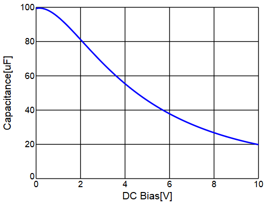

Gast #5825207
Harry schrieb:
> Lässt sich das irgendwie mathematisch ermitteln?
sicher kann man das. Ob es sinnvoll ist, ist eine andere Frage.
Startpunkt ist i=C*du/dt
Umgeformt wird daraus: i*dt=C*du und man integriert beide Seiten auf.
Wären i und C konstant, dann ergibt sich daraus das Gewohnte i*t=C*u
(wenn das Laden zum Zeitpunkt t=0 mit einer Spannung U=0 startet)
Da C nicht konstant ist, musst du eine entsprechende Formel C(u)
ansetzen und ernsthaft integrieren:
Jetzt brauchst du eine Formel für C(u). Die oben angehängte
Kapazitätskurve für einen Murata-Kondensator kann man in erster Näherung
linear beschreiben mit
mit C0=100µF und alpha=-0,08/v
Drüber integriert bekommst du
Jetzt kannst du dir deine Werte einsetzen. Für tE=10ms und UE=5V
bekommst du den benötigten Gesamtstrom 40mA. Hättest du stattdessen mit
konstanten 100µF gerechnet, wären das Ergebnis 50mA - die Einsparung
liegt also im Bereich dessen, was du als wahrscheinlich ohnehin als
Sicherheitsreserve vorhalten würdest. Die Rechnung hat sich also nicht
wirklich gelohnt.
