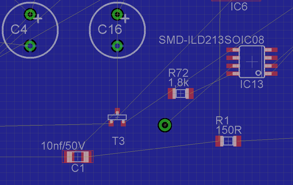

ich habe in Eagle eine Massefläche (Polygon) erstellt und Ratsnet
gestartet. Leider bekomme ich nur bei zwei Kondensatoren C4 und C16 eine
Masseverbindung. Die übrigen GNDs der Bauteile sind weiterhin über Wires
verbunden. Ich habe an den DRC Einstellungen nichts geändert. Jemand
eine Idee?

Die müssen eben über "Stubs" an GND angeschlossen werden - ein möglichst
kurzes Stück Leiterbahn mit einem Via. Manche CAD-Systeme haben dafür
eine extra Funktion oder machen das ganz automatisch, was ich aber eher
sein lasse, weil ich nicht immer mit dem Ergebnis einverstanden bin und
das nachträgliche Ändern auch Arbeit macht.

Was eher NICHT sinnvoll ist. Bei doppelseitigen Platinen, gerade mit
viel SMD-Bauteilen, sollte man die Massefläche auf bottom legen und so
viel Leitungen wie möglich auf TOP führen, um die Massefläche möglichst
wenig zu zerstückeln.
