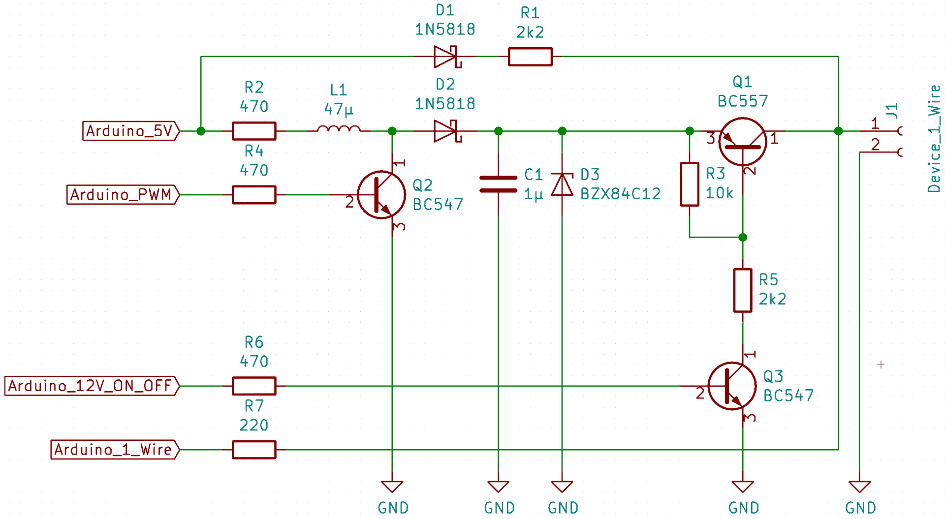

ich bin auf der suche nach nach einem Programmer für 1 Wire EEPROM ICs.
Das Bauteil ist ein DS2501 / DS2502 von Maxim/Dallas.
Gibt es eine Möglichkeit etwas einfaches auf zubauen.
Am besten wäre wenn das Teil mit einem Windows PC verwendet werden kann.

Auf dem Berg schrieb:
> Kennt jemand eine einfache Schaltung für den 1Wire IC.
Das reicht ja nicht, du brauchst auch ein Programm, daß die Logik zum
Beschreiben des EEPROMs bereit stellt.
Ich würde es Q&D mit einem Arduino machen. Ein IO-Pin reicht, die
Kommunikation zum PC dann per UART.

Denkt ihr auch an den 12V-Impuls, den man zum programmieren benötigt?
"The 1-Wire line must be able to provide 12 volts and 10 milliamperes to
adequately program the EPROM portions of the part."

Das geht ja auch ziemlich einfach. Angehängte Schaltung sollte
funktionieren. Aber diese habe ich nur schnell zusammengeklickt und sie
ist nicht getestet.
Leider habe ich keinen DS25xx. Würde das sonst mal eben auf dem
Steckbrett testen.
Gruß Rene

Ich habe ihn gerade gefunden, weil ich auch einen DS2502 programmieren
möchte, der die 12V benötigt. Ich habe mir deine Schaltung angeschaut
und ein paar Fragen dazu:
Ganz allgemein: Ist deine Schaltung ein Addon zwischen dem 1-wire-device
und dem UART (bzw. UART via USB) oder ein standalone Programmer?
Welcher Code läuft auf dem Arduino?
Woher kommen die 12 V, wo werden die in deiner Schaltung angeschlossen?
Danke und Grüße!
Die werden in der Schaltung erzeugt.
Die hauptsächlich dafür verantwortlichen Komponenten sind Q2 L1 und D2
