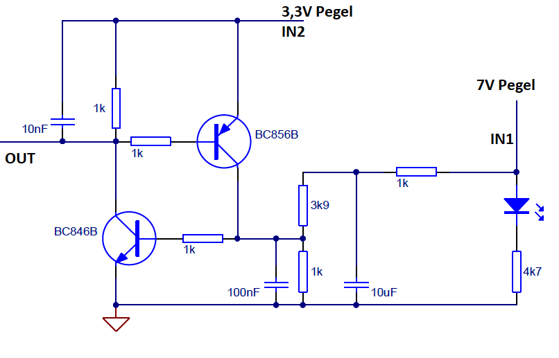

ich hocke gerade vor einer Schaltung und habe einen Knoten im Gehirn.
Ich definiere es für mich so:
In "Ruhe" (IN1/2 auf LOW) sind beide Transistoren gesperrt. OUT = 0V LOW
- geht IN2 auf HIGH geht OUT auf auf HIGH
- Geht IN1 auf HIGH geht die LED an und der untere NPN schaltet durch.
- OUT geht auf 0V LOW.
- Der obere PNP schaltet durch und fungiert als Selbstahltung für den
unteren NPN, solange IN2 HIGH ist.
- Denn wenn nun IN1 auf 0V geht, bleibt OUT solange auf 0V, bis IN2
ebenfalls auf 0V geht
Zusammengefasst:
- OUT = IN2, bis IN1 auf HIGH und dann IN1 und IN2 wieder auf LOW
Habe ich das soweit korrekt verstanden, oder übersehe ich etwas?
Vielen Dank!
von Sebastian S. (amateur)
Die LED "geht" nirgendwohin. Dauerbeleuchtung.
von Thomas S. (Gast)
Die Schaltung ist sinngemäß vieleicht ok, aber für den Menschen in
Europa falsch gezeichnet.
Eingangsseite - links
Ausgang / Last, ect rechts
Widerstand vor die LED. Auf die Anoden-Seite
Dann steigt man auch leichter durch. Wenn möglich, bitte umzeichnen.
von HildeK (Gast)
Quatsch. Da In1 mal HIGH, mal LOW ist, wird die LED entsprechend an und
aus sein.
von Hartmut (Gast)
Sperren beide Transistoren, dann zieht der obere linke Widerstand (1 k)
den Pegel nach 3,3 V.

von foobar (Gast)
In Prosa: OUT wird dauerhaft abgeschaltet (auf Low gezogen), sobald die
LED (eine Störungsanzeige?) einmal angeht.  Der Zustand kann nur
zurückgestellt werden, indem die Versorgunsspannung (IN2) kurz
abgeschaltet wird.
von Karl B. (gustav)
Thyristorersatzschaltbild
ciao
gustav

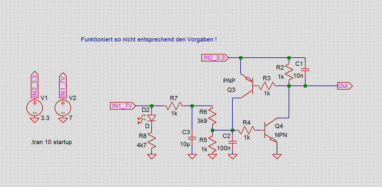

von Michel M. (elec-deniel)
Hier zur Vereinfachung der Diskussion die Simulation mit LTspice .....
von nurmalso (Gast)
Ja, aber hochohmig gegen GND
Ja
Ja
Ja. Die beiden Transistoren fungieren wie ein Thyristor.
Ja
Achtung:
Wenn IN1 = LOW, IN2 HIGH und OUT = HIGH (weil IN2 vorher LOW war),
und es fliessen mehr als ca. 0,6mA von OUT nach GND, dann fallen an der
BE-Strecke des PNP ca. 0,6V ab und beide Transistoren schalten durch.
Dann wird OUT = LOW.
Im schlechtesten Fall erfährt Q3 einen Kurzschluss über den 100nF. Da
sollte noch ein Widerstand rein.
