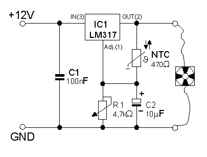

von Martin L. (makersting)
Vor vielen Monden brauchte ich für einen Kfz-Audioendstufe für den
"Festivalbetrieb" in einem Wohnwagen genau so eine Schaltung (Da die
Endstufe plus Autoradio als Abspielgerät in einem Stahlgehäuse eingebaut
waren, musste eine aktive Kühlung her.):
Die Lüfter schalten erst bei einer bestimmten Temperatur ein, und
erhöhen die Drehzahl mit steigender Temperatur (ich glaube die
Temperaturrampe rechte aber nur 15°C weit, wenn ich micht recht
entsinne)
Das hatte gut funktioniert. Die Lüfterdrehzahl hing sehr gut an der
Kühlkörpertemperatur, kein "Drehzahlschwingen".
Das Problem mit dem sicheren Anlauf der Lüfter löst C2. Für etwa eine
halbe Sekunde gibts beim Anlaufen höchst mögliche Spannung.
Trimmer R6 ist die Einschalthysterese (hatte ich im Plan vergessen zu
vermerken).
Durch die Art der Beschaltung des Schalttransistors kann der Lüfter
keine vollen 12V bekommen. Mir reichte das damals aber völlig. Selbst
bei volle Pulle Musik aus dem brütendheißen Wohnwagen in praller Sonne
lag die Lüfterspannung nicht über 8V. Da war immer noch Luft nach oben,
die Endstufe hatte sich nie wegen Überhitzung abgeschaltet.
Die Schottkydiode D1 und der Glättungskondensator C1 waren dazu da die
Spannung bei Batteriebetrieb (Autobatterie) bei "Basedrumschlägen" etwas
zu glätten.
Die Schaltung ist sicher verbesserungsfähig, wird garantiert hier
zerissen, aber sie tat jahrelang was sie sollte
