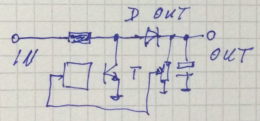

von Dieter (Gast)
Jürgen E. schrieb:
> Die Einstellschrauben sind doch recht fummelig
> einzustellen; für einmal ja OK.
Wenn es ein Bild vom Trimmer und der Rückseite von der Platine gäbe,
könnte abgeschätzt werden, ob sich der Anschluss anzapfen ließe für ein
externes Poti.
Ürigens, wenn das Poti auf 5V eingestellt würde, könnte mittels eines
Widerstandes und Transistors parallel die Ausgangsspannung PWM-moduliert
werden, wenn ein externes Poti wegen der EMV (Schwingneigung) nicht
gehen sollte.

von Joe F. (easylife)
Stefanus F. schrieb:
> Hohe Frequenzen sehe ich da aber nicht.
Jeder schaltende Spannungsregler benötigt einen Ripple um zu
funktionieren.
Der liegt zwar im Bereich von wenigen Millivolt, hat aber die
Schaltfrequenz. Wenn du in diesen Feedback-Loop jetzt Induktivitäten
oder Kapazitäten (Poti) reinbringst, kann der Regler schnell instabil
werden.

Ich habe dich doch bereits auf den entscheidenden Punkt hingewiesen:
Stabilität des Reglers.
Guckt euch bitte mal die Layouts von zeitgemäßen Step-Up Wandlern an,
insbesondere den Bereich der Feed-Back Loop für den Error-Amplifier.
Da werdet ihr in der Regel sehr eng platzierte Bauteile sehen, die
keinen Millimeter Tracelength verschenken. Warum? Damit der Regler
stabil bleibt.
Ein Potentiometer oder sogar Kabel in dieser Loop sind absolut
schädlich.
