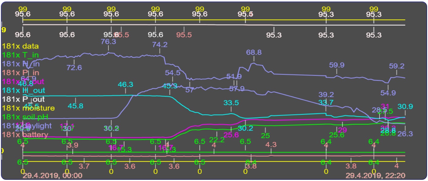

Realisiere gerade ESP32 Gewächshaus-Controller, der jetzt 10 Werte zu
meinem Portal www.robosolar.de loggt und möchte die Regel-Logik nicht
fest codieren. Serverseitige Kontrolle geht auch nicht, da ich nur alle
30 Minuten drei 10-Minuten Logs hochlade.

OP (Firma: Verliererland) #5826349
Stefanus F. schrieb:
> NodeMCU?
Ja an Lua hab ich auch gedacht. Hab aber wohl zu viele I2C Module am
Esp32..
Sven B. schrieb:
> einfach selber schreiben. So schwer ist das nicht, ist vermutlich in 2-3
> Stunden gemacht, und die Zeit würdest du zum Verstehen, Einbinden und
Ja wer das in 2-3 Stunden schafft ist wirklich gut. Hier meine 3
Stunden:
**online testen** ---> http://www.robosolar.de/calcy.htm
Die Berechnung wie "(v2>46.3)+(v10>3.0)=2=:s1" erfolgt von links nach
rechts.
v? = (sensor data)
g? = (global variables)
s? = (system variable like time or outupt-pins)
Der "=" Operator ist der Vergleichsoperator
Der "=:" Ist der Zuweise-Operator
Man kann also Werte für spätere Berechnung in g? speichern.
Mit s? kann man so auch die aktuelle Uhrzeit in die Berechnung
einbeziehen und zum Beispiel einen Lüfter für 2 Minuten anschalten..
Und nun freue ich mich auf bugs :-)
