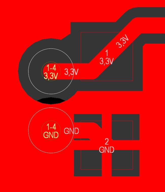

Guten Morgen,
in meinen Designs mit dem Altium Designer "zerstöre" ich mir immer die
schönen Wärmefallen mit manuell angebundenen Vias (siehe Anhang). Der
Fehler liegt sicherlich im Prozess. Erst setze ich die Bauteile, dann
kommen die Anbindungen und am Ende ziehe ich die Polygone. Damit ergeben
sich oft diese mehrfachen Anbindungen.
Habt ihr eine Idee wie man solche Fälle über eine Clearance Rule
erkennen kann? Dann könnte ich zumindest im Nachgang Korrekturen
durchführen.
Danke
Ralph

Ich setze in solchen Fällen das Via, lass aber die direkte Anbindung
weg. Die erledigt dann das Polygon. Wenns nicht klappt meckert der DRC
am Ende über nicht verbundene Netze, da kann man sich um einzelne noch
kümmern. Das Problem dabei: wenns sehr eng zugeht muss man aufpassen,
daß genug Spokes übrig bleiben um den Strom aus dem Bauteil zu bekommen.
Außerdem muss man die Leiterbahnbreiten im Blick haben: Je kleiner die
Pads und leichter sowie höher die Bauteile, desto anfälliger sind sie
für den Grabsteineffekt.

Ich kann dir einen Workaround anbieten.
Du musst ja die Conductor Width für das Polygon angeben z.B. 0.3mm. Nimm
stattdessen etwas ungewöhnliches z.B. 0.301mm. Dann kannst Du im Routing
Width eine Regel für dieses Netz machen und Min,Pref,Max auf 0.301mm
setzen somit sollten alle Anbindungen ausser die vom Polygon eine
Verletzung erzeugen.
(Ich habs nicht getestet, sollte aber funktionieren)
PS: man kann natürlich vor (oder nach) dem platzieren vom Polygon ein
Unroute Net machen. Würde das Problem umgehen.

Ich verstehe das Problem nicht. Altium bindet doch per Design Rule mit
Wärmefalle an, das funktoniert auch immer. Und einen Track hab ich
zwischen Pad und Via auch immer drin.
Schau doch einfach mal den Screenshot, es ist mehr ein optisches Problem
als ein elektrisches. Beim Routen hat man schnell ein paar GND oder VCC
Verbindungen mit geroutet und später legt man ein Polygon drüber. Solche
Verbindung wie im Screenshot sehen da nicht sehr professionell aus. Ich
persönlich mache da ein Unroute Net aber hier war die Frage nach einer
Design Rule.
PS Clearance Rule geht nicht weil es ein Kurzschluß ist und die Short
Circuit Rule bietet keine Same Net Only Option. Also denke ich fallen
Clearance und Short Circuit Rules als Lösung raus.

Danke für eure Antworten.
Es handelt sich hierbei nicht nur um ein ästhetisches Problem, sondern
auch um ein fertigungstechnisches. Da Abstand zwischen Anbindung Pad und
Leiterbahn unterschreitet hierbei oft das minimal mögliche bzw.
spezifizierte. Des Weiteren reduziert sich auch der Effekt der
Wärmefalle.

Das einfachste wäre doch, die Leiterbahn von vornherein vom Via weg mit
der gleichen Breite und in der gleichen Richtung zu routen wie die Stege
der Wärmefalle.

Das geht aber nicht immer. Wenn das Via sehr nahe an dem Pad sitzt und
auch noch versetzt zur Mitte des Pads ist, dann will ein gutes
Layoutprogramm da nicht so nahe am/im Pad abknicken um keine spitzen
Winkel zwischen Leiterbahn und Viapad oder Bauteilpad zu erzeugen.
