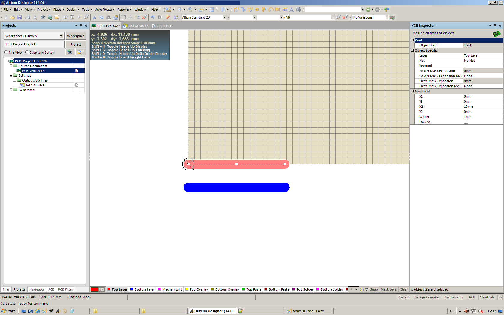

hat es schon einmal jemand geschafft, aus CST Microwave Studio erstellte
Gerber-Daten erfolgreich in Altium Designer zu importieren?

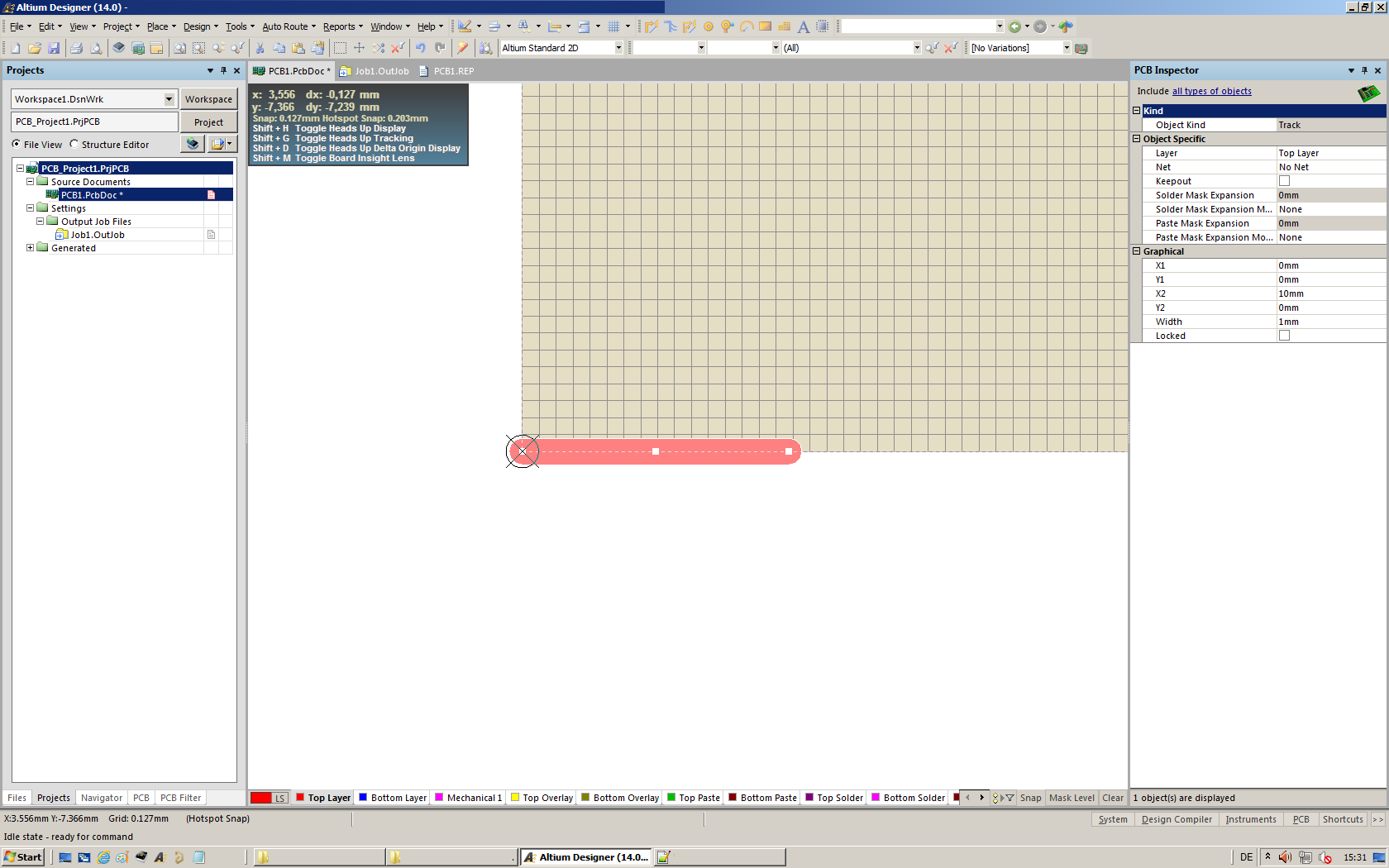

Als Ausgangsstruktur habe ich im CST einen 'Leiterzug' modelliert und
exportiert, Resultat ist die Datei gerber_cst.gbr.
02_altium_pcbdoc

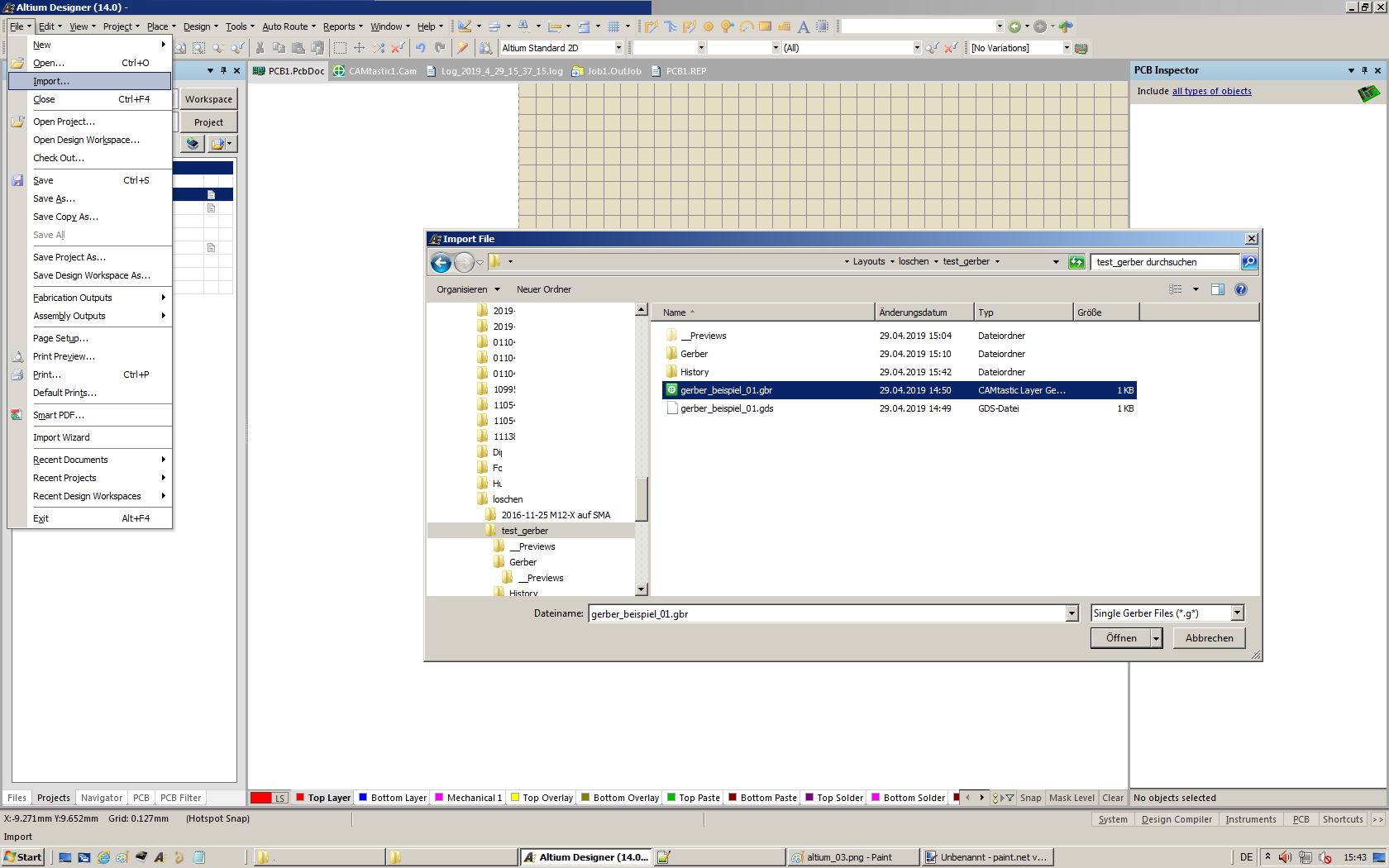

Wenn ich versuche, diese Datei in Altium in ein pcbdoc-Dokument zu
importieren, passiert gar nichts. Weder erscheint eine Fehlermeldung
noch wird irgendetwas importiert/dargestellt.

04_altium_pcbdoc2
Abschließend habe ich eine ähnliche Struktur im Altium generiert, eine
Gerberdatei erstellt und diese von Altium selbst erzeugte Gerberdatei
mit der Importfunktion in einem pcbdoc-Dokument erfolgreich wieder
importieren können (blau). Scheint also prinzipiell zu funktionieren.
(gerber_altium.gtl)

Ich hatte vor einigen Jahren Zeit für meine Microstrip-Patch-Antenne auch die DXF-Datei verwendet und habe mir gedacht, das kann es ja nicht sein (jetzt muss ich es wohl wieder so machen, da Gerber nicht funktioniert...)
Nun habe ich eine Gerber-Datei aus CST exportiert, beim Importieren in Altium kommt eine "Done"-Meldung, aber sonst passiert nichts und ich sehe auch nichts Importiertes. Ich kann aber die Gerber-Datei in Altium öffnen und die Struktur sieht auch richtig aus, aber dann hapert es am Kopieren der Struktur in meine PCB-Datei.
