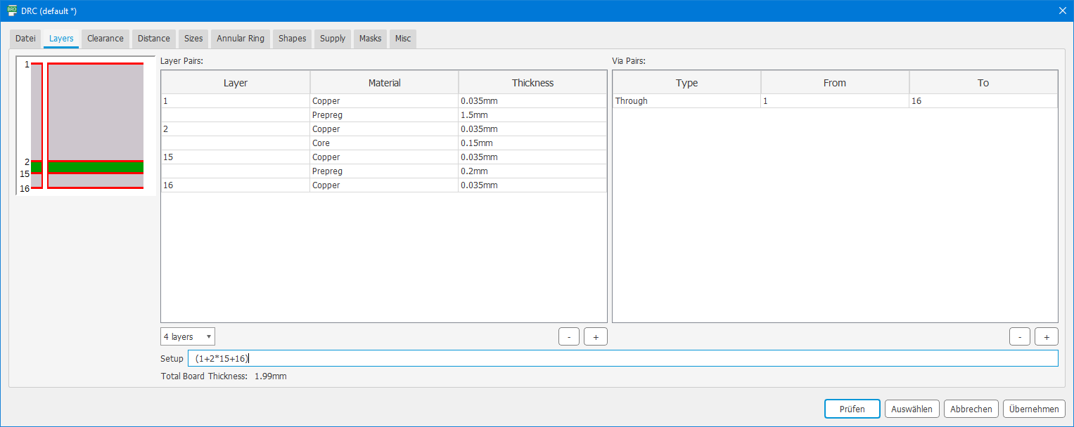

Moin zusammen,
ich wollte eine Platine mit 4 Lagen anlegen. Nun habe ich gesehen, dass
Eagle immer eine bestimmte Einstellung dazu bereitstellt. Hat diese fest
definierte Einstellung eine wichtige Bedeutung? Ich habe z.B. gesehen,
dass die erste Prepreg Schicht ziemlich groß gegenüber der anderen ist.
Und wo ist der Unterschied zwischen dem Core und Prepreg Materials?
MfG
#5826138
Schau mal unter den Stichwort: Design Rules nach.
Da werden, vom jeweiligen Platinenhersteller, Regelwerke ausgegeben,
nach denen die späteren Platinen gefertigt werden (können). Unter vielem
anderem wird dabei auch sie Anzahl an Lagen festgelegt.
Natürlich kann man diese auch von Hand editieren. Ob die dann aber auch
fertigbar sind, steht auf einem anderen Blatt.
P.S. Irgend etwas kann kein Hersteller erzeugen - es sei denn Du willst
eine Sonderanfertigung haben. Man sollte also die vordefinierten Regeln
verwenden.
Die aber sind von Hersteller zu Hersteller verschieden.

#5826201
So lange keine Hochfrequenz und/oder buried/blind vias drin sind, ist
die Geschichte mit den Prepregs und den Dicken völlig wurst.
Bei HF ist es seitens Eagle egal wie dick die Schichten sind, nur muss
der LP-Hersteller wissen, das du da was besonderes brauchst.
Bei buried oder blind Vias musst du halt drauf achten das die auch zu
den verfügbaren Schichten passen, auch da kann dir der LP-Hersteller
weiterhelfen. Hat ja was mit der Fertigungsreihenfolge zu tun.
Die Einstellungen bei Eagle sind aber für dich nur für die Optik und
evtl. den DRC, die Gerberdaten sehen identisch aus, da ist keine Info
über den Lagenaufbau, Dicke, Impedanz usw. drin.

#5826240
Al Bundy schrieb:
> Moin zusammen,
> MfG
Normalerweise trägt man da den wirklichen Lagenaufbau ein, falls man den
kennt. Das von dir gezeigte Beispiel enthält ein Zahlenbeispiel wie man
es nicht machen sollte. Ein Stackup sollte symmetrisch sein damit sich
das Board beim pressen (Herstellung) und später meim löten nicht
verbiegt. Das bedeutet, dass der Prepreg oben und unten gleich dick
gewählt wird. Prepregs beim 4-Lagen Board sind meistens dünner als der
Core.
Gast #5826272
Al Bundy schrieb:
> Da hatte ich wohl mit den Platinen Glück gehabt^^
Solange du keine HF-Leiterbahnen mit definierter Impedanz brauchst ist
der Lagenaufbau ziemlich egal, man kann sogar Lagen vertauschen (solange
die Bauteile auf einer Aussenlage sind und seitenrichtig).
Für einen eigenen Lagenaufbau spricht: man kann die Lagen so einrichten,
dass Anforderungen an High Speed Schaltungen erfüllt werden, und wegen
des selbst definierten Aufbaus erhält man auch von jedem Hersteller
hf-mässig gleiche Leiterplatten ohne die Fertigungsdaten zu ändern.
Will man dagegen billige Fertigung auf Pool-Basis nutzen (d.h. der
Hersteller fasst LP verschiedener Kunden zusammen), so muss man einen
vom Hersteller vorgegebenen Lagenaufbau verwenden und die Auslegung von
HS-Signalen daran anpassen - und bei einem anderen Hersteller muss man
das u.U. neu machen.
