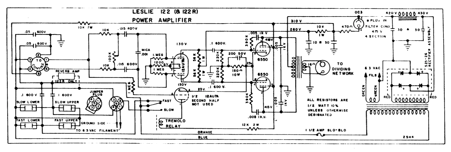

Headroom ist das Stichwort. Ich glaube, ich hab's hier
https://www.mikrocontroller.net/attachment/382289/Bildschirmfoto_2018-11-13_um_18.01.07.png
in einem anderen Thread unter anderer Aufgabenstellung schon mal
gepostet.
Abnehmer des Signals ist ein Röhrenverstärker.

von Rainer V. (a_zip)
Hallo, in diesem Fall wäre doch zu überlegen, ob nicht eine Vorstufe mit
Röhren schlauer wäre. Welche Eingangsspannung erwartet dein
Röhrenverstärker denn an seinem Eingang?? Doch sicher nicht sowas wie
12Veff oder mehr :-)
Was also willst du machen?
Gruß Rainer
von ChristophK (Gast)
Rainer V. schrieb:
> Gruß Rainer
Das mit dem "Jehowa" muß mir einer mal am Rande erklären. Ich kenne Eure
geheimen Codes hier nicht. Könnte eine Abkürzung sein. Zeugen Jehovas
schreiben sich anders.
Wieso "mehrfach zu hohen Versorgungsspannung"? Wenn ich mit +-20V +-2V
unter den "Absolute Maximum Ratings" bleibe, ist das doch nicht mehrfach
überhöht.
Röhrenvorstufe? Das kommt aus Kleinheits- und Versorgungsgründen nicht
in Frage.
Die Ausgangslast beträgt 100kOhm, also keine besondere Belastung.
12Veff (34Vpp) können durchaus erreicht oder überschritten werden. Dann
soll der Röhrenverstärker in die Übersteuerung gehen, aber nicht schon
vorher geklippt werden.
