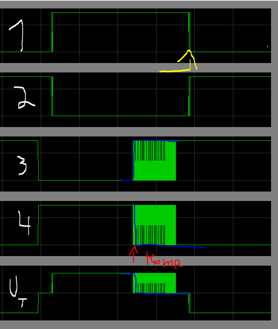

ich bin dabei eine Ansteuerung (phasengesteuerter Vollbrücken
Gegentakt-Flußwandler) zu simulieren und stoße da auf ein Problem,
welches bestimmt leicht zu beheben.
Zum Bild die Spuren 1-4 sind die Ansteuersignale der Gates der MOSFETs.
Dabei bilden 1-2 die linke und 3-4 die rechte Halbbrücke. Ut ist die
Spur der Trafospannung.
Das Auslösen eines Komparators (siehe rote Markierung) zeigt an, dass
mein Strom Ist-Wert über den Soll-Wert gestiegen ist. Nun soll die
Ansteuerung umgeschaltet werden.
Wie zu sehen, fängt mein Gebilde an zu Schwingen. Da der Strom Ist-Wert,
nach dem Umschalten wieder unter die Komparatorgrenze sinkt und dieser
sofort wieder auslöst, usw.
Nun möchte ich den Komparator verriegeln und zwar, dass wenn dieser
auslöst, den Zustand solange behält, bis eine Flanke auf Spur 1 oder 2
kommt. Somit würden sich die blau eingezeichneten Kurven ergeben
(hoffentlich xD).
Gibt es da eine einfache Möglichkeit dies in MATLAB/Simulink zu
realisieren?
Ich sehe so langsam den Wald vor lauter Bäumen nicht mehr und bin
bisschen verwirrt.
> kommt.
Mein erster Gedanke:
Nachgeschaltetes Flip Flop, bei dem am Reset Eingang ein OR gate ist für
Spur 1 oder Spur 2.
Davon abgesehen:
Solche Hacks sind eher ein Pflaster, lösen die Ursache für das
fundamentale Problem aber eigentlich nicht.
