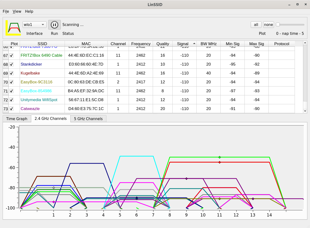

Ich habe gerade gesehen, dass die nRF24L auf 2,4MhZ senden also
theoretisch den WLAN stören... Da ich einige solche sender einsetzten
möchte würde ich lieber etwas 433/868 nehmen...
Radio schrieb:
> also theoretisch den WLAN stören
Für das bisschen, was du damit senden willst, störst du kein WLAN, mit
den geringen Leistungen sowieso nicht. Eher andersrum, musst du gucken,
dass beide nicht gerade exakt im gleichen Bereich arbeiten (WLAN am
Bandanfang und SRD am Bandende oder umgekehrt).

von Stefan F. (Gast)
Momentan sehe ich 73 WLAN Netze.
Also WLAN ist zumindest in meiner Umgebung keine gute Idee, wenn man die
Daten stromsparend übermitteln möchte.
Hör doch mal bitte wieder auf, den Thread damit zuzuspammen.
Daten über WLAN zu übertragen, wurde ohnehin als Idee schnell genug
verworfen, denn das ist bekanntermaßen alles andere als energiesparend.
Dafür ist es nie optimiert worden, dort dreht sich alles um
Geschwindigkeit.
Das heißt aber (siehe mein Beispiel) noch lange nicht, dass eine
Übertragung im 2,4-GHz-Band deshalb komplett unmöglich ist, zumal es ja
auch noch die "WLAN Gaps" gibt, also Bereiche, in denen WLAN nicht so
stark präsent ist (weil sie es aufgrund ihrer Bandbreite meiden müssen).
