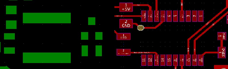

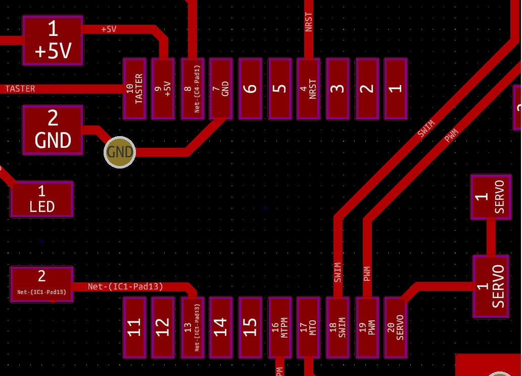

ich habe ein TSSOP20 in meinem Board. Wenn ich das Board direkt bei
Aisler hochlade, sieht deren Vorschau richtig aus. Auch sieht die 3D
Vorschau bei KiCad korrekt aus. ebenso der Layer F.Mask.
Erzeuge ich Gerber Dateien (bisher nur in Eagle gemacht), dann ist im
Lötstopplack über alle Pins vom TSSOP20 ein großes Rechteck.
Siehe Anhang. Kann mir da jemand weiterhelfen? Ich glaube ich habe
Tomaten auf den Augen und finde den Parameter nicht.
PS: Der Koppelkondensator ist gegen GND nicht richtig angebunden ich
weiß ;). Ist hier total unkritisch!

Curby23523 N. schrieb:
> dann ist im Lötstopplack über alle Pins vom TSSOP20 ein großes Rechteck.
Es ist keineswegs unüblich, zu kleine Lötstopp-Stege wegzulassen.
Musst du gucken, was dein Fertiger kann, da gibt es durchaus einige
Unterschiede.
> Ich glaube ich habe
Die Einstellungen findest du erstmal generell unter "Setup" -> "Pads to
Mask Clearance". "Solder mask clearance" ist dabei der Wert, um den die
Lötstoppmaske gegenüber dem Pad vergrößert wird, damit auch wirklich
unter Einbeziehung aller Toleranzen das komplette Pad geöffnet ist. Als
zweiten Parameter gibt es dort noch "Solder mask min width", das ist die
besagte minimale Stegbreite, die letztlich dein Fertiger festlegt.
Beim Gerber-Plot werden diese beiden Werte angezeigt, ohne dass man sie
dort separat nochmal ändern könnten.
Was mich nur wundert: auch die Kicad-eigene 2D- und 3D-Darstellung
zeigen Änderungen an diesen Parametern korrekt an. Insofern ist es
seltsam, dass du es nur beim Gerber-Export so siehst.

Moderator Persönliche Seite #5826776
Bimbo. schrieb:
> Nur beim plotten gibt es dieses große Rechteck.
Ja, min width halt, siehe Nachtrag von mir.
> Habe ich bei TSSOP20 noch nie gesehen und halte das hier auch weniger
> für zielführend, da das jeder Hersteller hinbekommt.
Das Raster ist 0,65 mm, die Pads sind 0,4 mm breit.  Mit 0,1 mm
Maskenerweiterung (die wirkt ja auf beiden Seiten) bleiben damit nur
noch 50 µm Steg übrig. Es gibt Hersteller, die brauchen nur 50 µm
Erweiterung und können den dann verbliebenen Steg von 150 µm sicher
fertigen (ohne dass er wegbricht), aber so pauschal, dass das jeder
kann, kannst du das nicht sagen. (Es gibt auch Hersteller, die dann zu
kleine Stege selbst einfach weglassen.)
Schau einfach an, was dein Hersteller spezifziert.

Gast #5826784
Hat geklappt, war nur ganz wo anders zu finden:
Datei -> Platine / Board einrichten > Design-Regeln
Mit kleineren Wert bekomme ich nun eine wie erwartete Maske!
