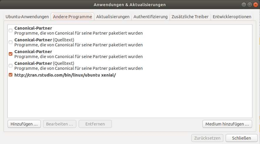

Also unter Anwendungen & Aktualisierungen im Reiter Andere Programme
finde ich kein Precise Pangolin (siehe angehängter Screenshot). Bin ich
da falsch?
> da falsch?
Ja, an der Stelle bin ich auch ein wenig verwirrt. Laut der Ausgabe von
apt-cache policy gibt es keine Reste von 12.04 - in der Fehlermeldung
von apt-get update aber schon.
Aber kümmern wir uns erstmal um R.
Der Eintrag für R bezieht sich auf Ubuntu Xenial, das ist Version 16.04.
den entferne bitte einmal.
Maren schrieb:
> Geht das in Anwendungen & Aktualisierungen im Reiter Andere Programme?
> (Da würde ich es jetzt einfach entfernen)
Sorry, ich schreibe ein wenig asynchron...
Ja, bitte entferne den.

Das ist soweit ok. Das bedeutet  nur, dass der Key bereits bekannt ist
und nicht noch einmal importiert werden muss
> Anschließend habe ich noch den nachfolgenden Befehlsudo
> add-apt-repository 'deb https://cloud.r-project.org/bin/linux/ubuntu
> bionic-cran35/' versucht und Fehlermeldungen bekommen:W: GPG-Fehler:
> http://archive.canonical.com precise Release: Die folgenden Signaturen
> waren ungültig: X12345X12345X12345X12345X12345X12345X123
> E: Das Depot »http://archive.canonical.com precise Release« ist nicht
> signiert.
> N: Eine Aktualisierung von solch einem Depot kann nicht auf eine sichere
> Art durchgeführt werden, daher ist es standardmäßig deaktiviert.
> N: Weitere Details zur Erzeugung von Paketdepots sowie zu deren
> Benutzerkonfiguration finden Sie in der Handbuchseite apt-secure(8).
Und da ist wieder der merkwürdige Hinweis auf Ubuntu 12...
Kannst du bitte einmal die Ausgabe von
sudo grep -i precise /etc/apt
posten?
JJ schrieb:
> Wenn du die Zeile
> deb http://archive.canonical.com/ precise partner
> auskommentierst sollte es gehen.
Nach dem Auskommentieren habe ich erneut
sudo add-apt-repository 'deb https://cloud.r-project.org/bin/linux/ubuntu bionic-cran35/'
versucht und wieder Fehlermeldungen bekommen:
W: GPG-Fehler: http://archive.canonical.com precise Release: Die folgenden Signaturen waren ungültig: X12345X12345X12345X12345X12345X12345X123
E: Das Depot »http://archive.canonical.com precise Release« ist nicht signiert.
N: Eine Aktualisierung von solch einem Depot kann nicht auf eine sichere Art durchgeführt werden, daher ist es standardmäßig deaktiviert.
N: Weitere Details zur Erzeugung von Paketdepots sowie zu deren Benutzerkonfiguration finden Sie in der Handbuchseite apt-secure(8).
JJ schrieb:
> ok, führe nach dem Auskommentieren bitte direkt
> apt-get update
> und
> apt-get install r-base aus
Leider kann ich das jetzt nicht ausprobieren. Das werde ich aber morgen
tun. Ich bedanke mich schon mal für die Hilfe!
Zur Deiner sources.list
2 Fehler:
1. Es gibt es 2 Verweise auf universe, einmal mit de und einmal mit us.
Ist einer zuviel.
2. Der Verweis auf die partner ist noch auch precise, da muss auch
bionix rein.
3. noch ein tipp: Lade grundsätzlich vom Hauptserver, also alle de. in
den Zeilen raus und die us.... zeile ganz weg. Warum? Die Mirrors habe
gelegenlich Inkonsistenzen, weil sie den Mirror-Prozess zeitlich
versetzt abarbeiten.
Ich hab mal meine sources-list angehängt (ich habe wegen der
Übersichtlichkeit alle auskommentierten Zeilen rausgeschmissen).
JJ schrieb:
> Wenn du die Zeile
Wie kann ich die sources.list Datei bearbeiten? Sie ist schreibgeschützt
und auch mit chmod u+w kann ich mir die Rechte nicht geben. Ich kann sie
auch nicht löschen und durch eine andere (bearbeitete) sources.list
Datei austauschen.
> Datei austauschen.
Ich hab es jetzt doch hinbekommen.
> Ist einer zuviel.
Würde es denn das Problem lösen, wenn ich den einen Verweis mit us
entferne?
> bionix rein.
Kann ich das precise einfach durch bionic ersetzen?
mit gksudo kannst du grafische Programme als "admin" starten, dann hast
du auch Zugriff auf die Dateien und musst nicht erst die Rechte ändern
z.b. gksudo gedit
> entferne?
Ja
ja
Karl schrieb:
>> entferne?
> Ja
> ja
Nachdem ich diese Änderungen vorgenommen und apt-get update ausgeführt
habe, konnte ich endlich R mit apt-get install r-base installieren!
Ganz lieben Dank an alle, die mir geholfen haben!
