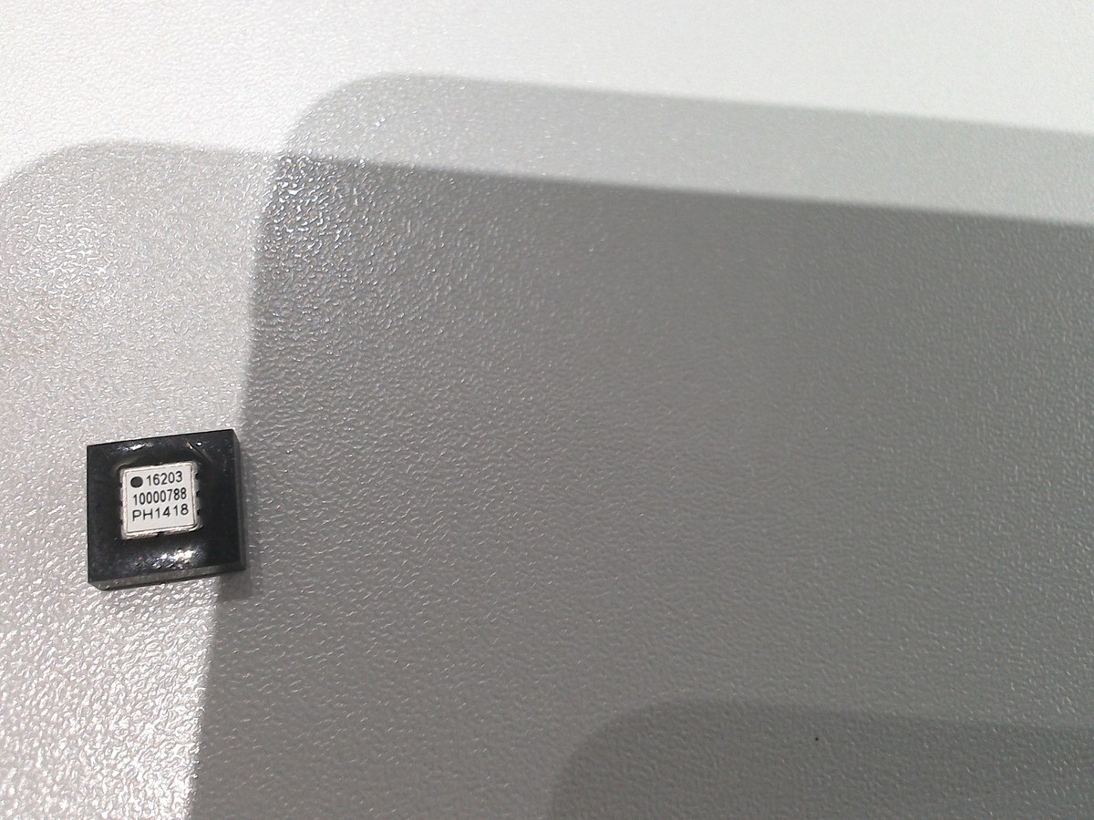

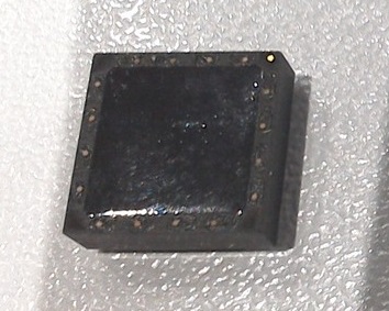

Hallo, als ich eine Anlage reparieren wollte (Mechatroniker) flog mir von einer Platine deiser Bauteil entgegen: https://www.analog.com/media/en/technical-documentation/data-sheets/ADIS16203.pdf Ich vermute, dass der Bauteil in Ordnung ist aber nicht richtig angelötet würde und sich gelöst hat. Ich muss aber zugeben (rot) dass ich nicht weis welche Löttechnik hier verwendet würde und wie und ob ich den wieder anlöten kann. Ich habe vorsichtshalber die Fotos auch beigelegt. Also kurz: Wie und womit kann ich diesen Teil anlöten? Schöne Grüße, Dino
Dino M. schrieb: > Wie und womit kann ich diesen Teil anlöten? Ziemlich sicher nicht. Das sieht nicht mehr nach einer direkt lötbaren Bauform aus. Im Datenblatt sieht man, daß das ein "Land Grid Array" ist, das mit rechteckigen Lötpads ausgestattet ist. Die sieht man auf Deinem Bild nicht. Wären sie vorhanden, würde man mit Lötpaste und Heißluft o.ä. arbeiten. Dein Bild aber lässt annehmen, daß die Lötpads vom Gehäuse abgerissen sind. Das ist irreparabel, da brauchst Du einen neuen Baustein. Zeig mal die Gegenstelle, d.h. das Stück Platine, von der dieses Bauteil abgerissen wurde.

Dino M. schrieb: > IMG_20190501_100603.jpg Mit der Auswahl eines relevanten Bildausschnittes hast du es nicht so, oder?
Ist leider weider verbaut weil ich testen wollte ob es sich nur um Sensor handelt, daher wird ein bischen dauern. Ich glaube aber dass Du recht hast, es sind so ganz kurze "Beinchen" auf der Platine geblieben... Wenn ich der Bauteil tausche, wie bekomme ich ihn dann angelötet? Ich habe zwar eine billige Heisluftstation, die benutze ich aber nur zum ablöten. Normalerweise habe ich nur SMD Teile, diese bekomme ich in der Regel mit Lötkolb angelötet.

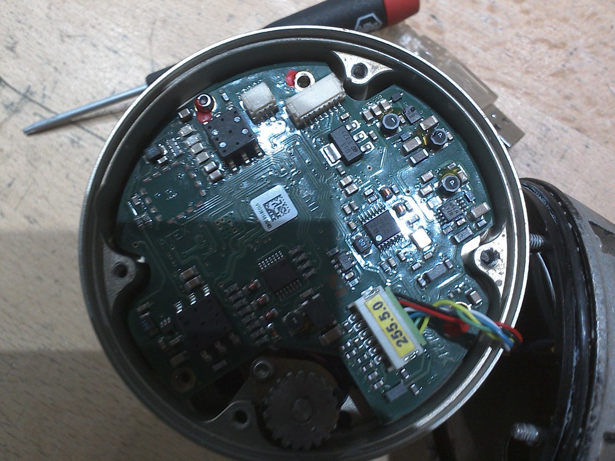

Hallo Dino, mach bitte ein Foto von der Platine wo dieses Bauteil drauf war!
Hier ist die Platine...
Dino M. schrieb: > Hier ist die Platine... Ist sie nicht. Auf dieser Briefmarke erkennt man rein gar nichts. Die vorher an Deinen Bildern geäußerte Kritik bezog sich nicht auf die Bildgröße an sich, sondern auf den Anteil, den die relevante Information im Bild hat.

Man möchte auf dem Platinenfoto vermuten, dass alle Pads des Bauteils darauf hängen geblieben sind.
Der Mann ist Mechatroniker und kein Makrofotograf. MfG
OK, ich dachte es geht nur um abgerissenen Teil (Makrofotograf :) ) Hier die gesamte Platine. Die andere Seite ist auch bestück, bevor wieder die Beschwerden wg. Fotos kommen, halte ich aber für nicht relevant :)
das sieht mir so aus als wären die Pins noch an den Lötpads mit dran. kurz: Die Pins wurden alle abgerissen.
Dino M. schrieb: > OK, ich dachte es geht nur um abgerissenen Teil (Makrofotograf :) ) Der hätte durchaus gereicht, wenn das Bildschnipselchen nicht nur Briefmarkengröße hätte. Warum Du beim neuen Bild wiederum in den Keller gegangen bist und auch noch ein Viertel mit Schatten abgedeckt hast, bleibt unklar. Aber hier sieht man das eigentliche Problem deutlich -- und es bestätigt meinen Verdacht > Dein Bild aber lässt annehmen, daß die Lötpads vom Gehäuse abgerissen > sind. Das ist irreparabel, da brauchst Du einen neuen Baustein. Könnte es sein, daß jemand zum Öffnen des Deckels des Gehäuse einen Schraubenzieher o.ä. als Hebel angesetzt hat und damit unter den Deckel geraten ist? Das würde das Abreißen des Bauteils erklären ...

Sowas lötet man am besten Reflow. Wenn die entsprechende Rework Station fehlt, geht mit Übung auch ein Heißluftgebläse. Lötkolben kannst du an der Stelle vergessen, das wird nix. Nächstes Problem, weißt du wo Pin1 ist. Auf der Platine sehe ich keine Markierung.

Chris K. schrieb: > Nächstes Problem, weißt du wo Pin1 ist. Auf der Platine sehe ich keine > Markierung. das Problem ist nur 20 Sekunden lang ein Problem. Dann hast du die GND (COM) Leitung ausgeklingelt, und weiß t wierum das Bauteil platziert wird.
