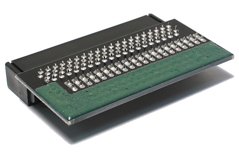

Hallo Leute,
Brauche ein wenig Hilfe mit den richtigen Komponenten die ich einsetzen
kann.
Ich löte hin und wieder Platinen von klein Aufträge mit einer Weller
Lötstation. Da sind dann Stiftleisten die 40 polig, 60 polig sind.
Kostet mir pro Platine 3-4 Minuten damit es auch schön sauber bleibt.
Um die Arbeit schneller mit der gleichen Qualität durchzuführen bin auf
den Ersa Kolben Lötbad zugestoßen
https://www.ersa-shop.com/ERSA-LxF6%3Btbad-T-50-S-65W-230V--p-3027.html
Sollte derzeit ausreichen damit ich eine 2x20 Polige Platine mit der
Hand durchziehend löten kann. Wenige Sekunden sollte alles dauern.
Das Problem aber den ich habe ist eher die SMD Bausteine die bereits
oben verlötet sind und nahe der Stiftleiste liegt.
Was kann ich da verwenden um die SMD Bauteile von Lötbad zu schonen.
Hatte mal bei einem Hersteller Silikon-artiges Material auf der Platine
gesehen das nach dem Lötbad wieder entfernt werden kann.
Beispiel hier:
https://www.partco.fi/16418-thickbox_default/bbcmicrobit5601bliitinkortti.jpg
Könnt Ihr mich hier ein wenig mit euren know how, tipps und tricks
beraten bzw. informieren?
"WonderMask", "RoverMask", "Chemask" oder sonstige "peelable solder
mask".
Gibts schon nen Plan zum Fluxen?

> Ist am Fluxen bei Lötbad dass eintauchen, der Stift oder sprühen
> sinnvoll?
Tauchen fällt wohl aus, dann ist das Zeug überall. Lohnt sich das
zeitlich das Flux aufzutragen, dann in dein - von der Zusammensetzung
schnell zweifelhaftes - Lötbad zu halten um anschließend die ganze
Fluxerei wieder zu entfernen ? Dazu noch der Gestank?
