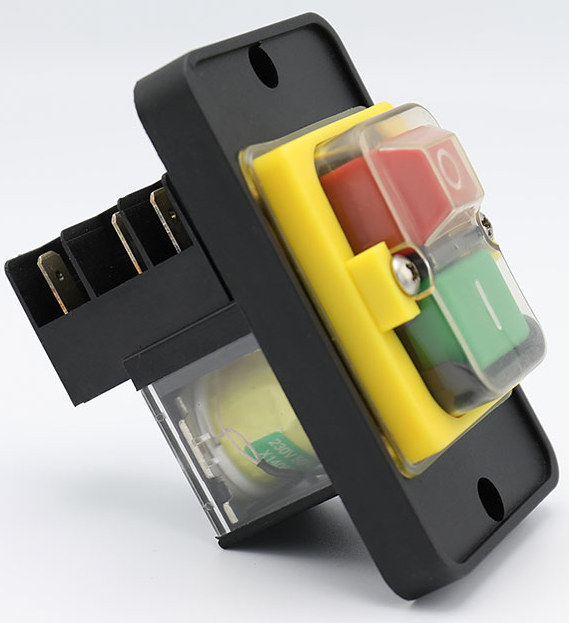

Ich habe hier so einen Sicherheitsschalter liegen, der irgendwann mal
von einer Schlachtung über blieb. Ich denke, der war ehemals an so einer
China-Tischkreischsäge wie sie von Güde etc verramscht wurde/wird. Vom
Prinzip her eine Selbsthalteschaltung.
Ich würde den nun gerne an meine Tischbohre anschließen; denn aktuell
muß ich die immer ausstecken weil sonst zB die Drehzahlanzeige immer an
ist was mich nervt.
Was ich mich nun frage ist, ob der Schalter die max 500-600W der
Maschine auch mal länger mitmacht, oder ob's da noch extra ein Schütz
braucht; denn ich weiß nicht wie der an der ursprünglichen Maschine
verkabelt war.
Auf dem Bapperl steht:
KJD12
16(12)A 250V
5E4
ZL02257672X
GaoYou Electrical Plastic Factory
Sieht aus wie auf dem Bild, aber mit nur zwei Paar Schließern.

Danke für Deine Bemühungen Karl, aber ich habe den Schalter ja hier vor
mir; und wie ich schrub, ist der mit 2 Paar Schließern und Aufkleber und
allem drum und dran.
Mir geht's lediglich um die Frage, ob der wohl dauerhaft die ~3kVA
verdauen würde die laut Bapperl durchgehen können sollen.
In den meisten Fällen muss die Frage lauten: Wie sieht es mit dem Ein-
bzw. Ausschalten aus?
Wurde erst Eingeschaltet, so halten die Teile meist Ewig und drei Tage.
Nach dem Ausschalten sieht es genauso aus.
Übrigens: Wieso Nullspannungsschalter?
Für mich sieht der wie ein normaler, Billigmotorschutzschalter aus.
Wird allerdings ohne Spannung geschaltet, so ist die Lebensdauer ein
mechanisches und kein elektrisches Problem.
Noch ein Übrigens: Meist sind die nicht für 1000000 Betätigungen
ausgelegt. Passend zum Einsatzzweck.
Wieso Nullspannungschalter?
Bei Induktivitäten mit Eisenkern, wie Motore oder Trafos, wäre das
gerade der Schaltaugenblick für maximalen Einschaltstromstoß.
Vermutlich ist es nur ein Schalter mit Selbsthaltevorrichtung, damit der
Motor nicht nach Stromunterbrechung (etwa z.B. aus Versehen Stecker
gezogen) von selbst wieder anläuft. (wie Du schon gesagt hast)
die Daten beziehen sich auf die Schaltfähigkeit.
Verhalten wie ein normaler Schalter: wenn ein- oder ausgeschaltet
"beliebig" lange Betriebsdauer. Also keine Besonderheiten für
Kurzzeitbetrieb.

Könnte nur sein, dass die Schützspule zu warm wird ohne externe Kühlung.
Oder Montage auf wärmeableitendem Blech. Aber das sieht mir nicht so
aus.
