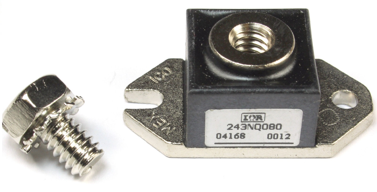

#5827440
leider habe ich die Antworten nicht erst gelesen, sonst hätte ich auch
gleich andere Lösungen vorgeschlagen.
> Sven S. schrieb:
>> Die Dioden sind MBR20100CT die reichen
>> zumeist nicht und schlagen durch.
Einerseits weiß er, dass er "gigantöse" Induktivitäten hat, aber dann
sollen so puppsige Diödchen die Energie abfangen.
Als Alternative jetzt die FET im Linearbetrieb zu verheizen ist dann
wohl eher keine Lösung.
> Du brauchst sowas, siehe Bild.
Eben, da gibt es dann auch Dioden, die er überhaupt nicht kaputt
bekommen kann weil die für die paar ms auch 10kA und mehr aushalten
können.
Gruß Öletronika
