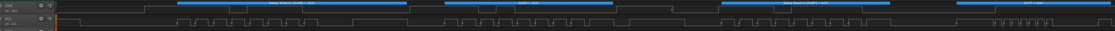

Ich versuche gerade die ID des BMP280 mittels Software-I2C auszulesen,
mein bisheriger Code sieht so aus:

Nach Datenblatt sollte im Register 0x58 stehen, stattdessen lese ich
allerdings 0x7F - hat jemand eine Idee, warum das so ist? Ich hab die
Logic-Analyzer Aufnahme mit angehängt. Seltsamerweise sind die Zeiten
unterschiedlich - scheint mir fast, als würde der ESP da was machen und
daher kommt es zu unterschiedlichen Verzögerungen?
Edit: Das Bild ist etwas klein, hier die volle Auflösung:
https://pasteboard.co/IcIBjQR.png
auf dem kleinen Bild sehe ich immer nur ein STOP als Beginn einer
Sequenz. Irgendwie fehlt es an einer START Sequenz!
Am Ende einer Sequenz sollte der Bus auch wieder auf IDLE H gehen.
Und wie peda schrieb, dürfen die H-Pegel NIE-NIE-NIE aktiv getrieben
werden.
TK
Korrektur (wohl noch zu früh am Morgen)
ich hatte keine START-Sequenz am Anfang gesehen (gehe aber mal davon
aus, dass die Flanke wohl im Diagramm untergegangen ist).
TK
Beim Lesen fällt mir auf, dass das Timing nicht eindeutig ist. Da
verändert sich die SDA Leitung in genau in dem Moment, wo SCL auf High
geht, was nicht sein darf.
Was hast du denn für Pull-Up Widerstände verwendet? Ich komme mit 2,2k
Ohm gut klar, mit 12k Ohm jedoch nicht.
In der Funktion read_byte() vermisse ich Delays. Ich würde es so machen:
1) SCL auf High setzen
2) Delay
3) Bit lesen
4) SCL auf Low setzen
5) Delay
dann mit dem nächsten Bit weiter machen. Wie lang sind eigentlich deine
Delays?
