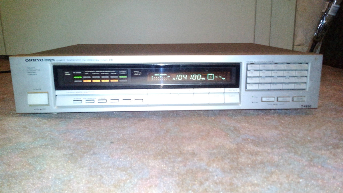

Ich kann dir auf jedenfall mal den Tip geben bei deinem Tuner den
Kondensator fuer die Senderspeicher auszutauschen. .-)

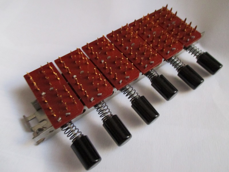

#5829295
Bierchen schrieb:
> Dazu brauche ich einen Audio-Umschalter so ca. ab 15 Eingänge
Am besten (weil sie keinen Effekt auf den Klang haben, sauber trennen
und auch etwas Leistung schalten können) ein Tastenaggregat.
Hier 6 Umschalter pro Taste
https://www.mikrocontroller.net/attachment/253190/Tastenaggregat.jpg
Leider heut zu Tage schwer beschaffnar. Alte Centronics
Drucker-Umschalter könnten passen.
#5829650
Michael B. schrieb:
> ein Tastenaggregat.
ja die sind schön.
ein 16*2 wird aber sehr schwer zu finden sein.
Ein elektronisches 16*2 ist 08-15 Ware
Wenn man ein 16*3 nimmt hat man noch einen Kanal für die Status-LED im
oder überm Taster. 16*3 sind mir aber unbekannt, 16*4 gibt es wieder.
> Alte Centronics
Die sind nicht 16*2 sondern 2*36, ja 4*36 gab es auch. Nur was will man
mit 36 Kanälen und nur 4 Wahlmöglichkeiten?

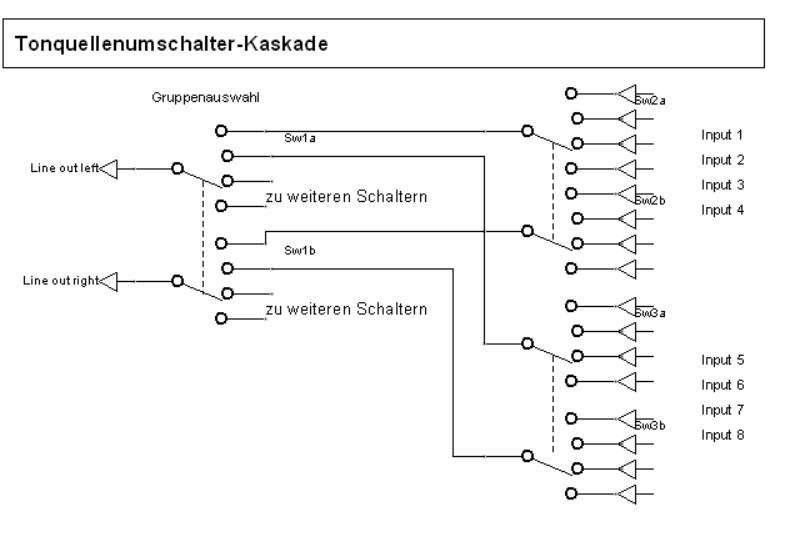

#5830373
mehrere Drehschalter kaskadieren.
Also für eine Schalterstellung in Reihe ein anderer Schalter, der zum
Beispiel wiederum vier Quellen umschaltet.
vier mal vier = 16 zum Beispiel oder andere beliebige Kombination.
jeweils 2 Ebenen für Stereo.
Aber die Entkopplung ist wichtig. Sonst gibt es Übersprechen, wenn alle
Geräte in Betrieb. Mindestens abgeschirmtes Kabel bis zum Kontakt,
da mit Widerständen dem Ausgangspegel des zu schaltenden Geräts
entsprechend Anpassung vornehmen.
Die Geräte haben ja wahrscheinlich nicht alle denselben "genormten"
Line-Out- Pegel?
Gehe davon aus, dass immer nur ein Gerät gleichzeitig durchgeschaltet
wird.
Sonst die Mischpultvariante vorzuziehen.

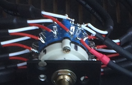

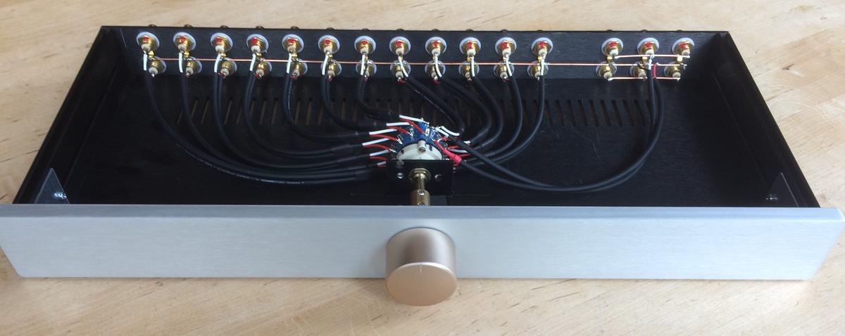

Sowas hab ich mal für einen Freund gebaut: 12 IN -> 3 OUT (parallel)
Das Material war aber nicht grade billig, da das Gerät hochwertig
aussehen musste.
Da knackt nix, da brummt nix (sofern keine Masseschleife vorhanden ist).
Ich hab viel recherchiert, aber es gab nix Fertiges. Es waren auch keine
bezahlbaren Drehschalter mit mehr als 12 Stellungen erhältlich.
Eine andere Lösung wäre, alle Cinch-Ausgänge über je einen 4k7
Widerstand zu verbinden (passiv mischen) und nur das Gerät, welches
spielen soll, einzuschalten.

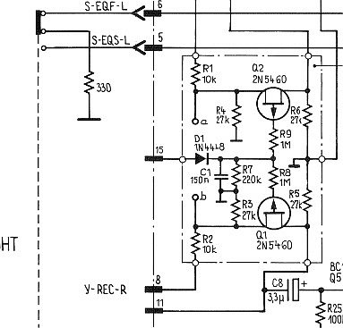

#5830736
Knarscht schrieb:
> Mit mechanischen Schaltern knackt und knarscht es geht beim Umschalten
> so das die Boxen darunter leiden können.
dafür könnte man spezielle Muting Schalter vorsehen, die per Fotozelle
beim Berühren des Schaltknopfes das kurzzeitige Muting aktivieren.
Schaltungsauschnitt aus einem Tonbandgerät zeigt eine
Lösungsmöglichkeit.
Da konnte man sonst beim Umschalten von Record auf Playback die
Verstärker ins Clipping ziehen. Darauf wird extra im Manual hingewiesen.
Man kann sich aber auch vorerst damit helfen, nur bei zugedrehtem
Lautstärkesteller umzuschalten.
ciao
gustav

#5832430
sieht echt gut aus!
Habe bei meinen Schaltern aber gemerkt, dass es besser ist, die
isolierten Eingangs-Massen mit einem 10nF-Kondensator direkt bei der
Einführung mit dem Gehäuse zu verbinden.
Dann halte mal die Antenne der Handfunke drauf und drück die Sendetaste.
Du wirst den Unterschied sehr schnell feststellen.
Kann die Verbindung von Signalmasse zu Gehäuse (über Widerstand oder
Kondensator/Widerstandskombination) nirgens entdecken. Ist das Gehäuse
im Gesamtkonzept überhaupt irgendwo mit GND verbunden?
ciao
gustav
