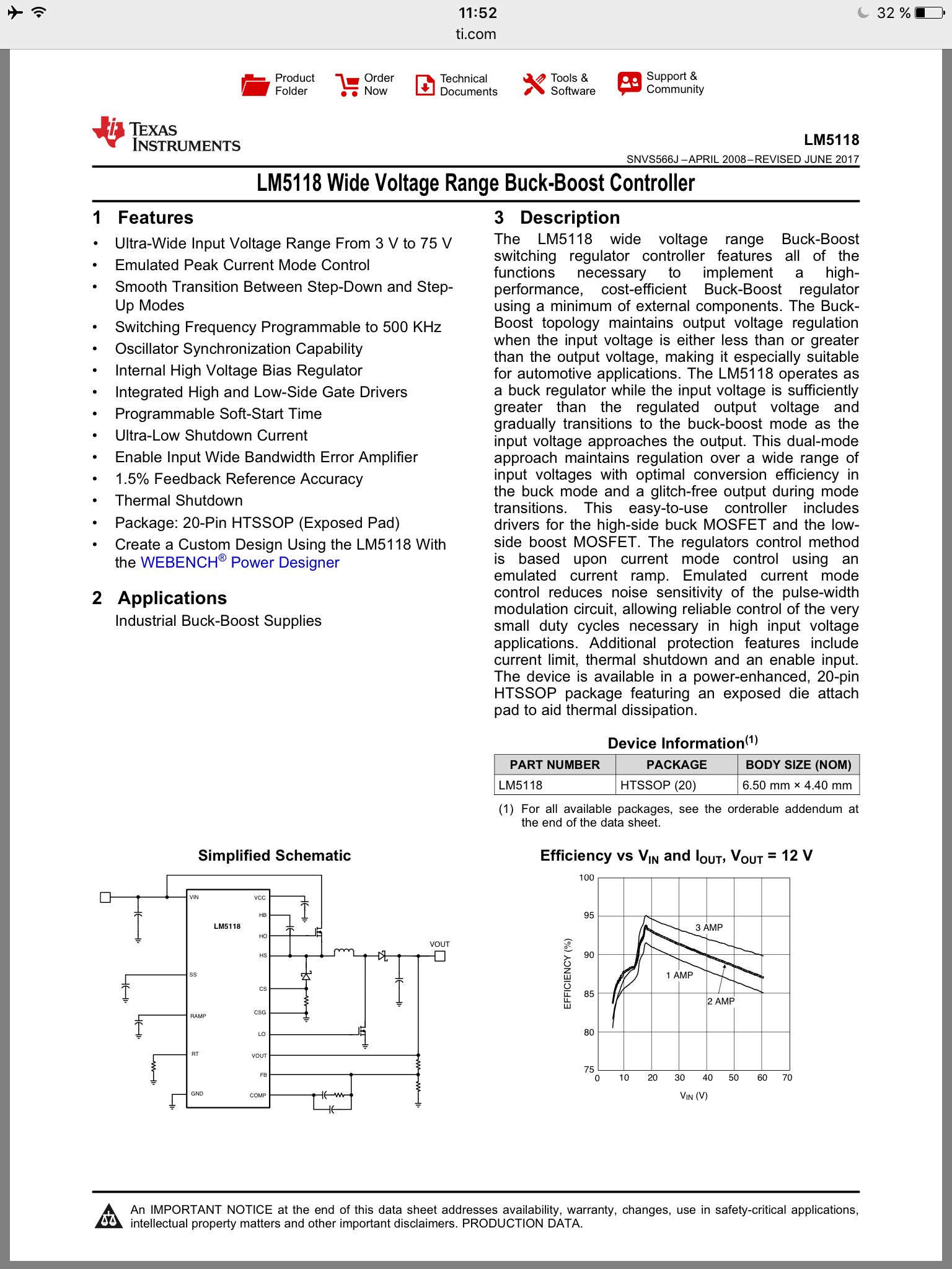

Für den LM5118 wäre das ja dann die komplette Schaltung wie im Anhang,
richtig?
> richtig?
Anscheinend ist es die Schaltung eines Evaluation-Boards, könnte man mal
googeln, ob/wo es sowas zu kaufen gibt. Einige Bauteile bräuchte es imho
nicht unbedingt und könnte man auch für nur 2A auslegen, wenn 3A gar
nicht notwendig sind. Über 300uF am Vout halte ich auch für übertrieben,
lieber auf sehr niedriges ESR der Elkos schauen (Polymer-Elkos
20mOhm..). Aber im Prinzip hat jedes Bauteil einen gewissen Zweck und
lässt sich nur wenig weglassen. Der Schaltplan sieht komplizierter aus
als es ist. Viele Leute haben eine Begabung, einfaches kompliziert
erscheinen zu lassen (...!

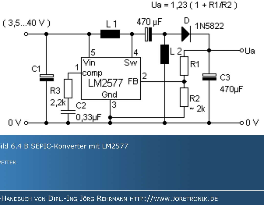

Ich finde die Begründung nicht, warum nicht ganz primitiv mit LM2577.
Der kompatible XL6009 wäre besser, aber hierzulande nicht kaufbar.
Normalerweise würde man ein solches Modul ab 1,50€ einfach kaufen, aber
das will der TO nicht.
Bei Vin mind 10V dürften 2.5-3A Belastung kein Problem sein.
Ein Stück Blech dürfte es bei Dauerlast aber schon brauchen.
Solche Sachen könnte man natürlich auch "berechnen".
Schaltfrequenz nur 52kHz, dadurch zwar größere Bauteile, aber
dafür "idiotensicher". Für 1-2 Relais ist doch mehr Aufwand ein
Quatsch hoch Drei.

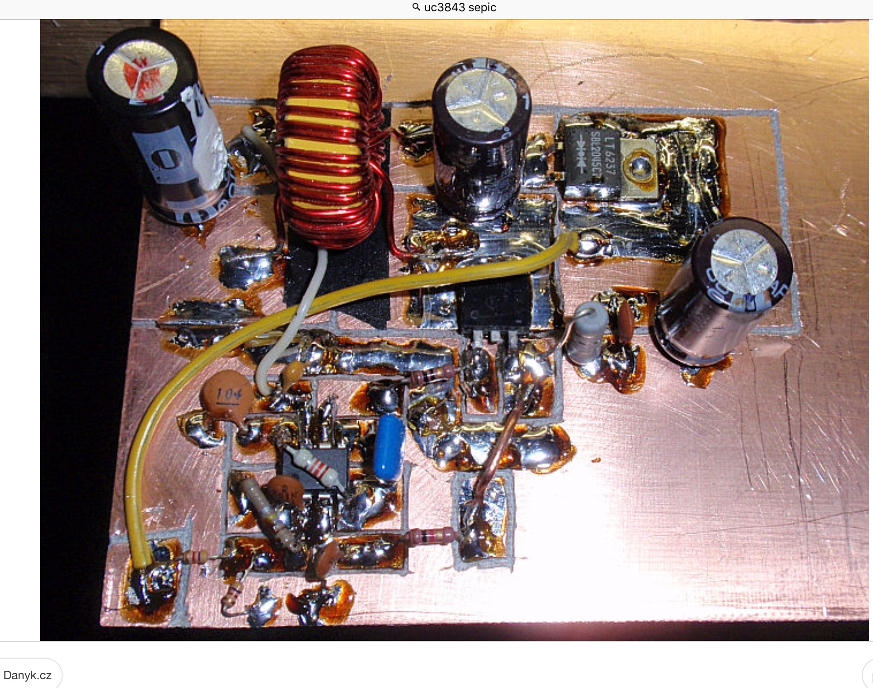

Nimmt doch ein UC3843 oder ähnlich, ein EFD20 oder ein vergleichbares,
dann hast du es viel einfacher.
von Knipex W. (spektrometer)
Ich habe mit solchen Bauteilen nie gearbeitet.
Wie gehe ich denn mit dem UC3843 genau vor?

von Tany (Gast)

von Willi S. (ws1955)
Fundsache im Web.
Gar nicht blöd, für ein einzelnes Meisterstück und bei guter Überlegung
elektrisch ideal. Masseflächen, Wärmeableitung etc.
Als Rentner habe ich keinen Zugriff mehr auf meine ehemaligen Layouter,
Tester etc. Falls ich wirklich nochmal etwas selber fummeln möchte,
werde ich es wohl so wie im Bild machen.
