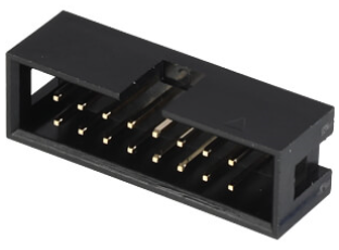

ich habe ein bestehendes Design (GrundBoard), auf dem eine StiftWanne
(ähnlich "RND 205-00831" von Reichelt) verbaut ist.
Dieser Stecker war zum Anschluss von Flachband-Leitungen gedacht, soll
nun aber dazu genutzt werden, ein AddonBoard aufzustecken.
Das Grundboard soll möglichst nicht geändert werden.

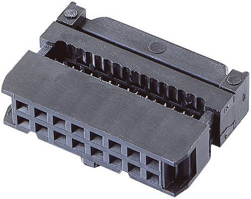

Aus mechanischen Gründen (Pins sicher treffen) sollte es einen ähnlichen
Kunststoffkörper haben wie "Buchse_Flachband.png" - aber eben
Leiterplatten lötbar sein.

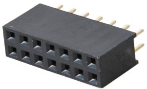

OP #5828085
Wenn ich es mir richtig angeschaut habe, sind beide Vorschläge wie das
Bild "Buchse_Leiterplatte.png".
Diese Buchsen funktionieren nicht gut mit meiner StiftWanne, da sie
keinen (Verpolschutz zur not noch verzichtbar) haben und 1 Reihe
verschoben eingesteckt werden können (inakzeptabel).
Wenn mir das im "DAU-Mode" gelingt, wird es auch Anwendern gelingen.
Darum die Frage, ob es welche gibt, die den Kunststoffkörper der
Flachband Buchse nachahmen.

Aber: du kannst bei der BL2 2 Kammern mehr ablängen und dann rechts und
links die insges. 4 Kontaktgabeln entfernen (Lötstift um 90° drehen und
herausziehen).

Das ist das, was man typischerweise verwendet, ja.
Deine Stiftleiste hat doch einen Kragen, wie im ersten Bild? Da kann man
die Buchsenleiste nicht verschoben aufstecken. Einzig um 180° verdreht
würde gehen. Aber wenn sie nicht gerade mittig auf dem Addon-Board
sitzt, merkt das auch ein Blinder, wenn er das Board verdreht austeckt.
Den Verpolschutz könnte man auch von Hand nachrüsten, indem man etwas
seitlich an die Buchsenleiste klebt, das wie die "Nase" an den
Schneidklemm-Buchsen wirkt. Oder einen Stift entfernen und an dieser
Stelle  die Buchse auffüllen.
Habe ich noch nirgends gesehen.
OP #5828465
@Ich:
das könnte passen - bin durch Deinen Hinweis zumindest mal drauf
gekommen, nach welchen Filter-Kriterien in welcher Unter-Kategorie (z.B.
bei Digikey oder Mouser) ich suchen muss.
@Axel S.:
Manuell umbauen zum Probieren am Schreibtisch als Einzelstück .. ja ok.
Ich suche was was mit 2x8 Polen, so könnte also z.B. der 8516-4500PL
passen
(wenn auch etwas teuer mit 3€/Stück)

Dann nimm Buchsenleisten mit 2x10 Kontakten und lass an den Ende je
einen Kontakt unbenutzt. Schon hast du keine Chance mehr, das Ding
versetzt einzustecken.
