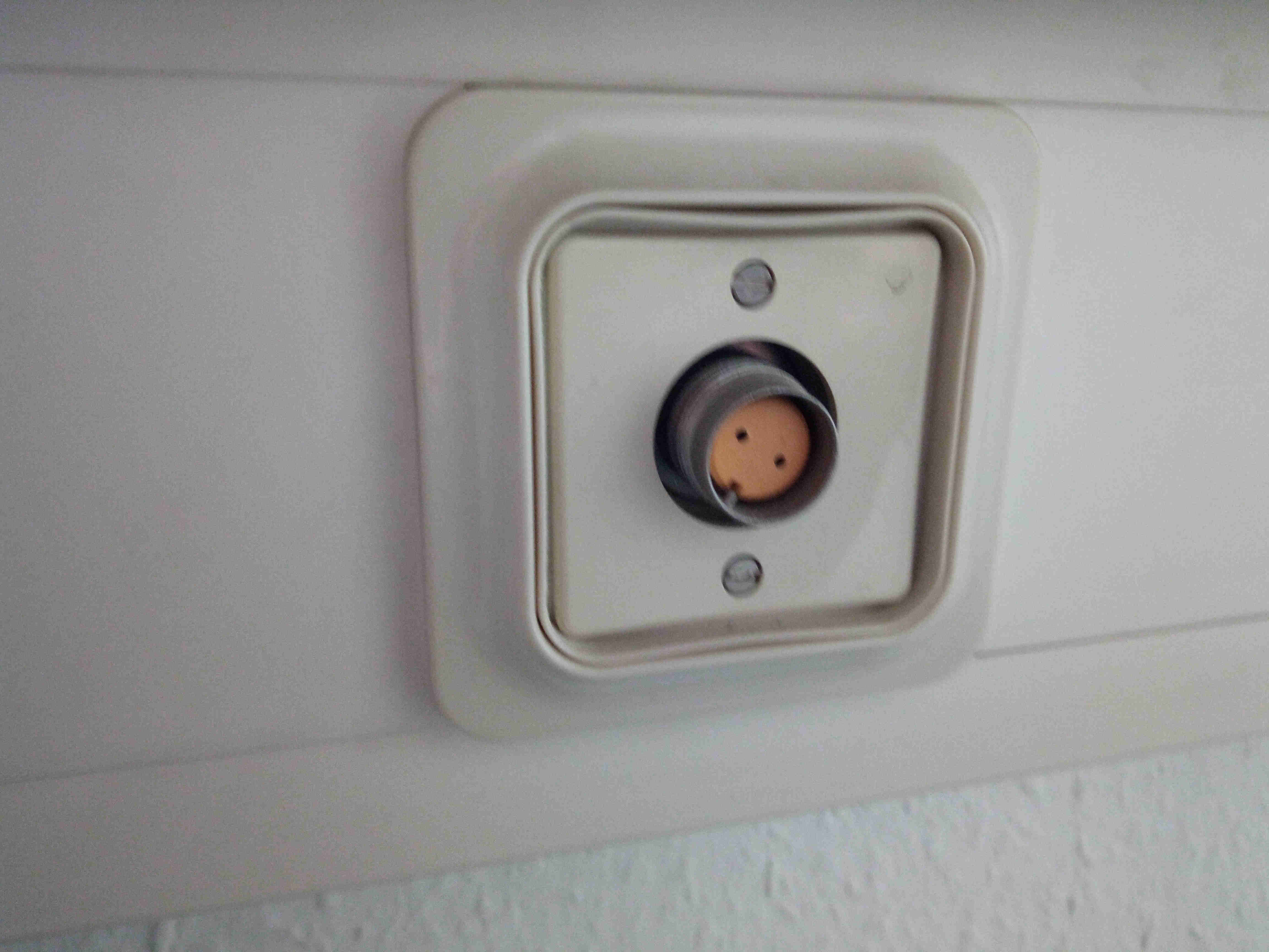

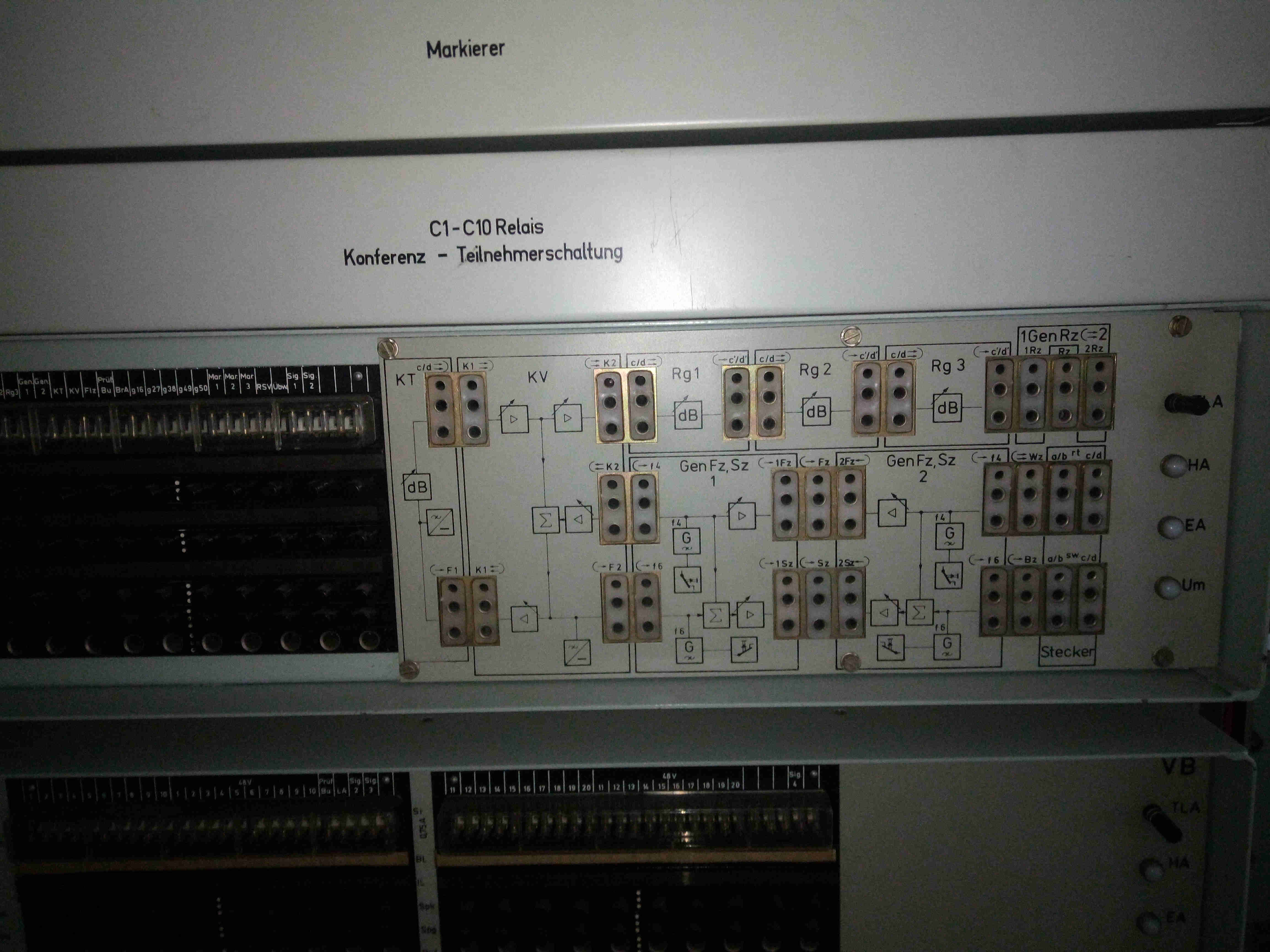

Liebe alle,
inspiriert durch den Nostalgie-Thread und weil ich neulich ein
besonderes Gebäude besucht habe, hier mal 2 Fachfragen: Was sind das für
Steckverbinder  und wofür ist/war so ein "Markierer"?

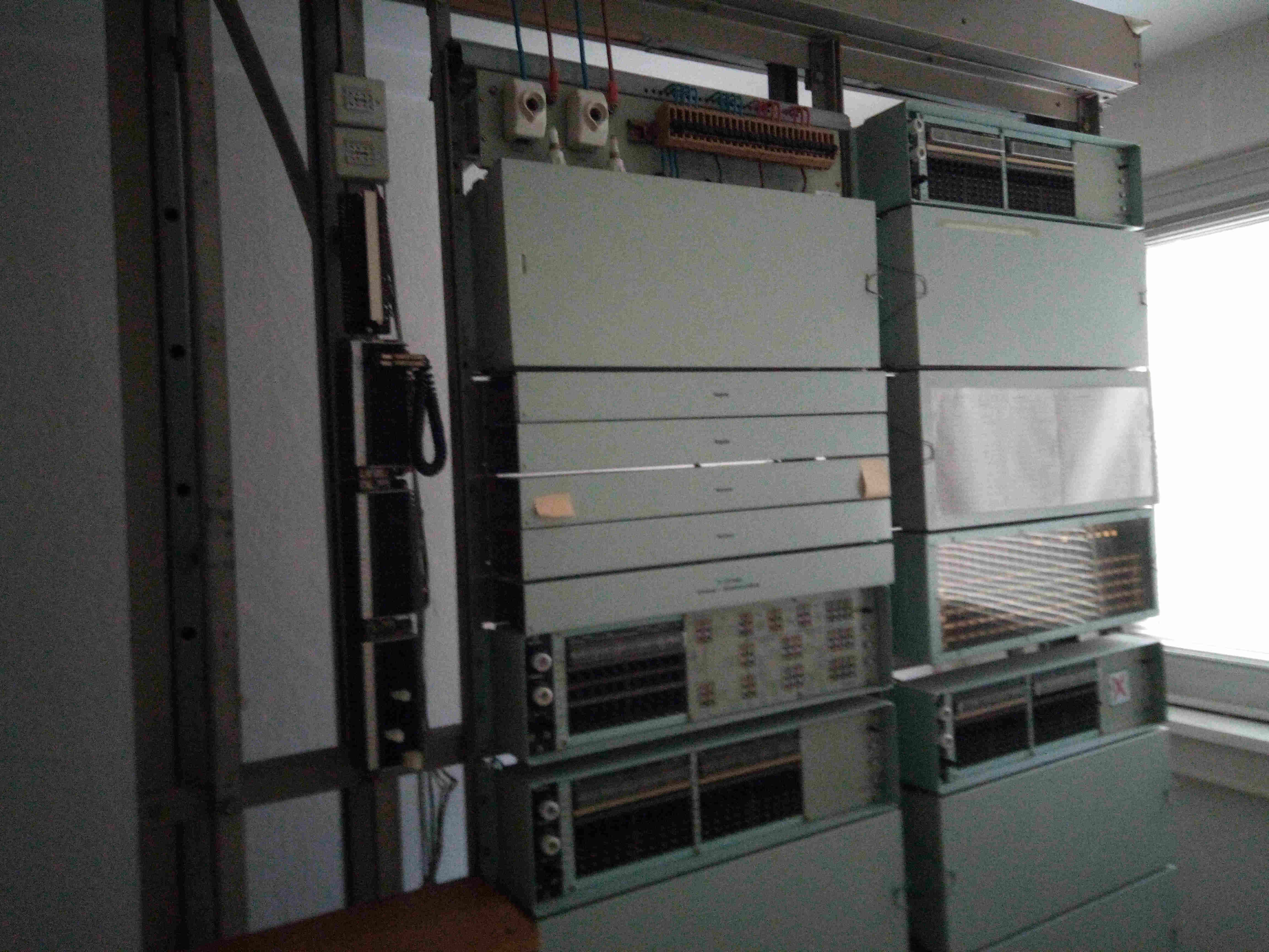

Gast #5828191
Hinter den Fenstern kann man Koordinatenschalter sehen, die die
Vermittlung der Gespräche übernommen haben.
Welche horizontalen und vertikalen Leitungen miteinander verbunden
werden sollen, wird vom Markierer anhand der Wählimpulse gesteuert.
Zu den Dosen kann ich leider nix sagen.
Gruß Klatschnass

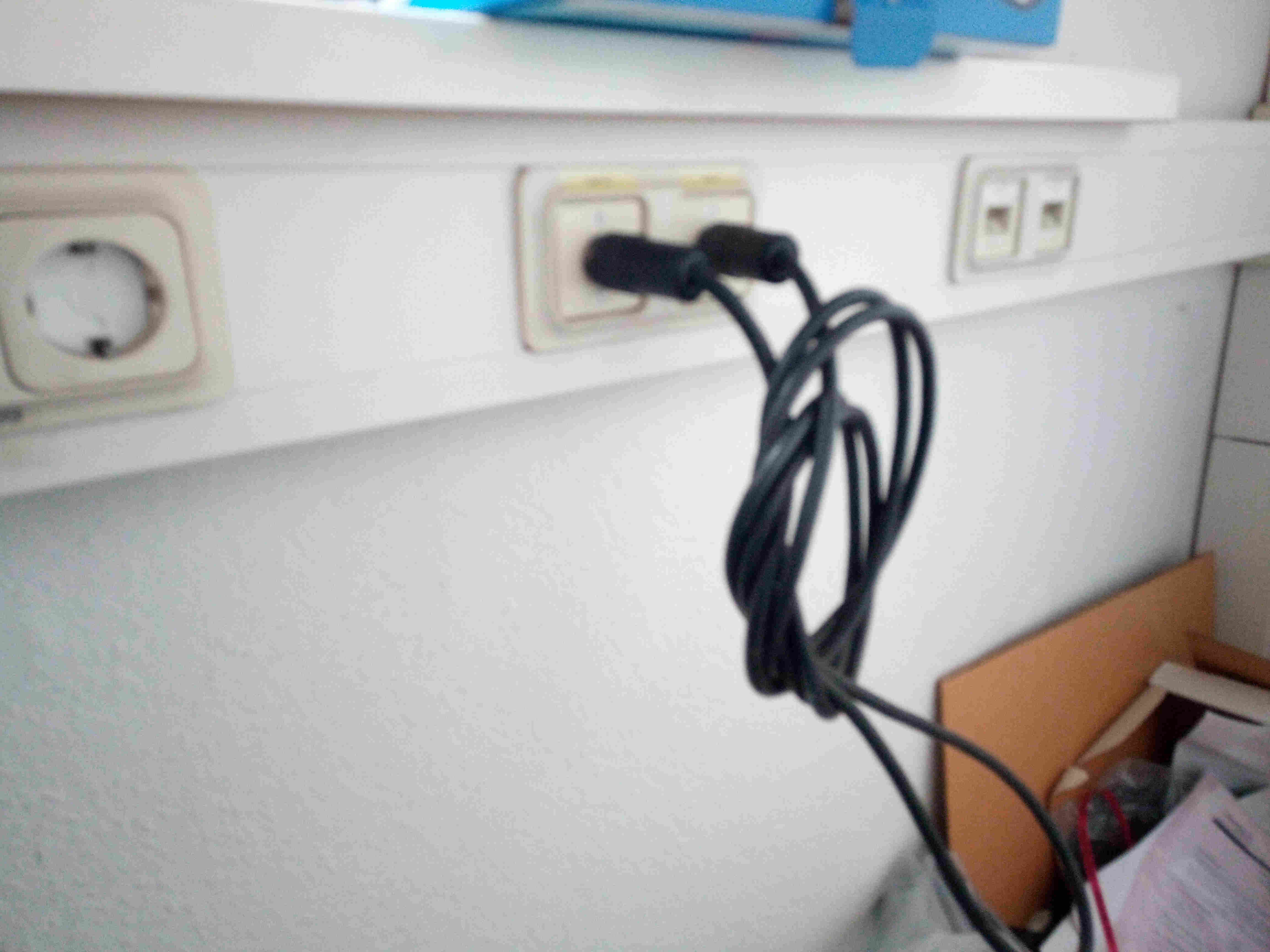

Gast #5829284
Richtig, die Steckdose ist ein Twinax-Anschluß. Damit hängt man ein IBM
5250 - Terminal an eine IBM/370 oder AS/400. Sowas kannst Du teilweise
heute noch ein Möbelhäusern bewundern.
