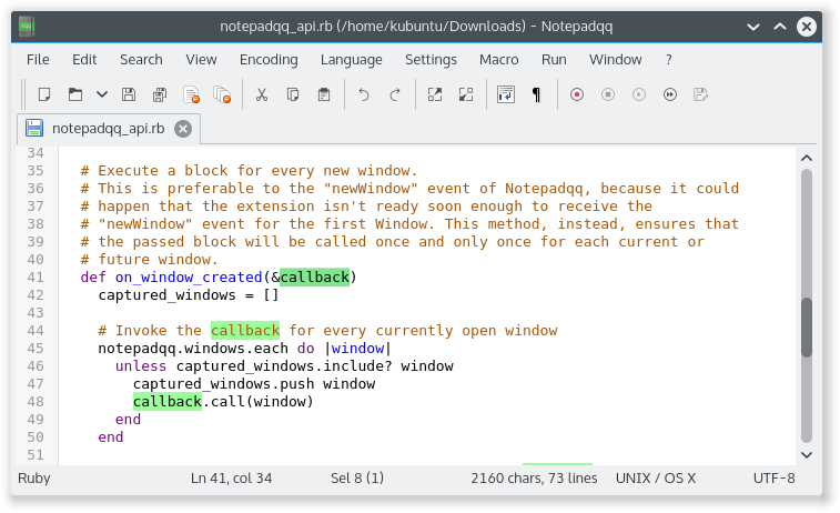

wenn Du unter Linux auch einen Desktop nutzt gibt es den Windows Notepad++ auch als "sozusagen" Linux-Version: Notepadqq https://notepadqq.com/s/

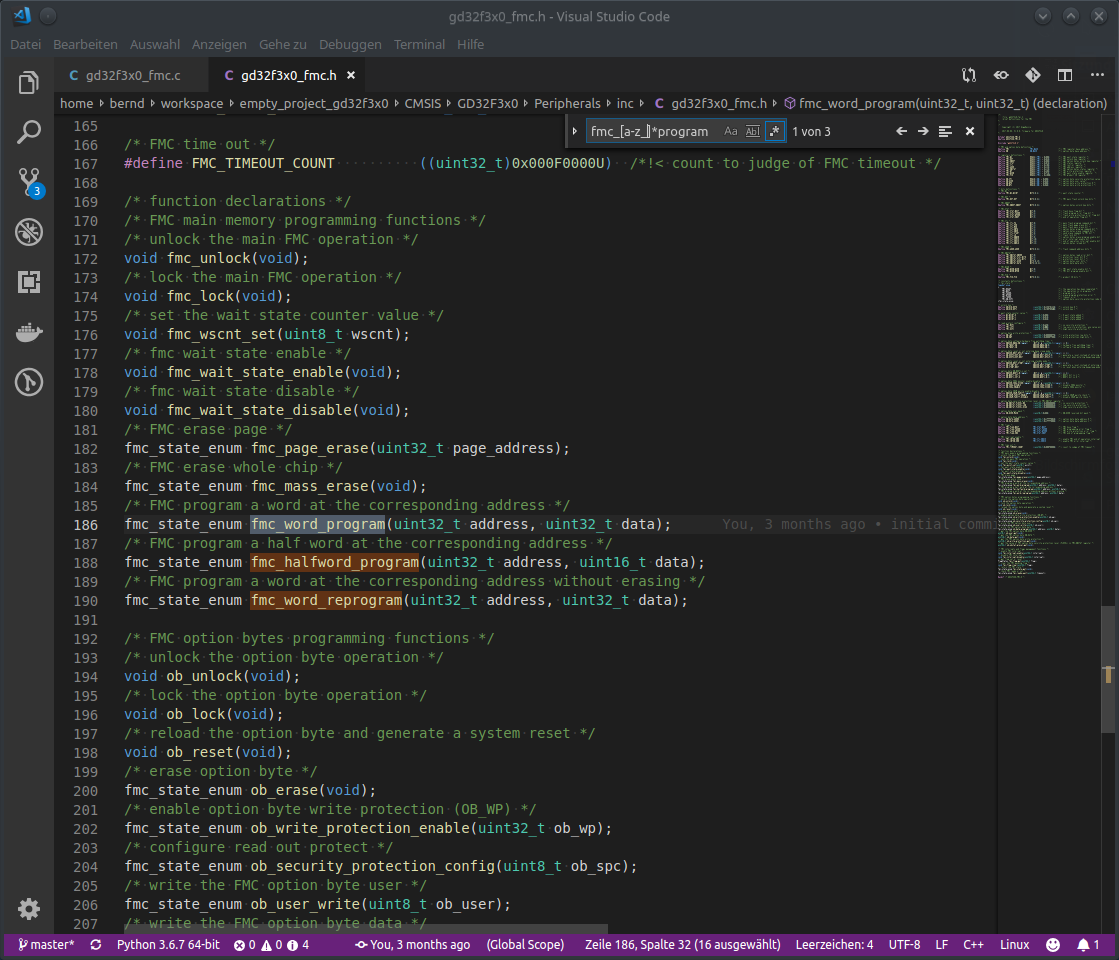

Guido L. schrieb: > Notepadqq > > https://notepadqq.com/s/ Wenn er eh nen neuen Editor installieren will kann er auch gleich den besten[TM] nehmen, nämlich vscode. Das färbt ebenfalls alle Vorkommnisse ein und erlaubt auch regex-Ausdrücke und es färbt sie ein während man tippt und zeigt daneben die Anzahl der Treffer und markiert sie auch in der Seitenleiste.
