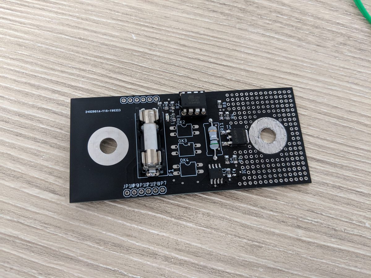

von Peter H. (borntopizza)
Servus,
ich habe auch erst mit sowas zu kämpfen gehabt.
Ich habe dann einfach mit einem Attiny, einem OPV und einer externen
Spannungsreferenz das ganze selbst gebaut.
Die Optokoppler sind noch dafür da, dass die Zellen untereinander
kommunizieren können, und ich somit nicht zu jeder Zelle einzeln kabel
ziehen muss.
Viele Grüße
Peter
Karl M. schrieb:
> Peter H.,
> könntest Du bitte den Schaltplan als PDF anhängen?
> Danke.
Bitteschön!
von J. W. (joh_123)
Was soll deine Platine am Ende alles realisieren? Du hast ja nur einen
Komparator verwendet aber drei schaltbare Ausgänge. Was ist da die
Funktion von den einzelnen Ausgängen?
Naja der eine Komparator misst die Spannung von der Zelle und vergleicht
Sie über einen Spannungsteiler mit der Referenzspannung von 1.2V. Dann
hatte ich gedacht dass er dann seinen Ausgang sozusagen auf "HIGH"
schaltet (war nicht ganz zu ende gedacht fällt mir gerade auf) und der
µC das dann liest. Wenn der µC über den "Enable" Optokoppler auch ein
"HIGH" Signal bekommt, schaltet dieser über einen Ausgang die
Konstantstromquelle an und entlädt den Akku solange die Spannung von
diesem noch über 3,6 V liegt. Über die anderen 2 Optokoppler sendet bzw.
empfängt er den Stand der nächsten bzw. vorherigen Zelle. Wenn dann alle
Zellen voll sind, bekommt das das Ladegerät mit und reduziert den
Ladestrom und die Zellen Balancen sich noch alle auf 3.6V.
Aber ist noch Work in Progress und ich muss das nochmal neu durchdenken.
von J. W. (joh_123)
Ah, hab den Schaltplan nicht genau angeschaut. Zwei Optokoppler sind als
Eingäge bedacht. D.H. deine Module sind nur Balancer ohne ein OPV/UVP
Ausgang. Wirst du das noch ändern ?

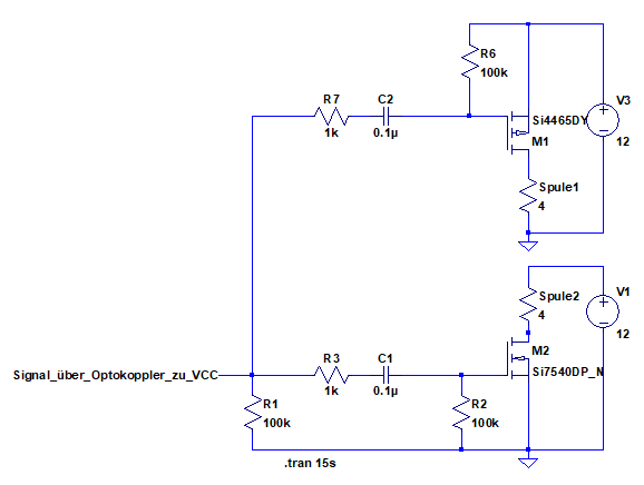

Hab mir gerade mal Gedanken über die Ansteuerung des Bistabilen Relais
gemacht. Kann man das so ansteuern oder gibt es bessere Möglichkeiten?
von Dieter (Gast)
Das kannn man durchaus so probieren. Die Halbleiter koennten die
Verlustleistung beim unguenstigen Schalten sogar aushalten. Aber 12V
sind diesen zuviel. Den Spuelen goenne noch eine Freilaufdiode.
Vermutlich sollen die Optokoppler alle "an" sein, wenn ueber der
Mindestspannung. Wenn eine Zelle die Unterspannung erreicht, der Koppler
auf aus gehen. Das waere eine UND Verschaltung.
Das so aufzubauen ist aber nicht Fehlersicher, da ein manuelles
Wiedereinschalten nich wieder von einem Ausschalten gefolgt wuerde.
von J. W. (joh_123)
was wäre denn ungünstiges Schalten?
>Aber 12V sind diesen zuviel.
Ja ich werde noch passende MOSFETs raussuchen. Die im Schaltplan sind
einfach nur für die Simulation von mir verwendet worden, ohne nach den
max. Werten zu schauen im Datenblatt.
Freilaufdiode ist im Relais integriert.
Genau so hab ich mir das vorgestellt. Wobei ich mitlerweile auch einen
Entwurf mit einer Komparatorschaltung habe um den relativ hohen
Strombedarf der Optokoppler zu umgehen. Werde nachher mal ein Schaltplan
einstellen. Bin mir nicht sicher ob das so korrekt funktioniert.
Ja, danke für den Hinweis. Das Relais selbst hat keine Mechanische
Betätigung. Ich werde noch in der Schaltung einen Schalter vorsehen mit
dem Das Relais auf "Auto"/An/Aus geschalten werden kann. Damit brint man
aber die Schaltung nicht in einen Betriebzustand, in dem sie nicht mehr
korrekt arbeitet.
