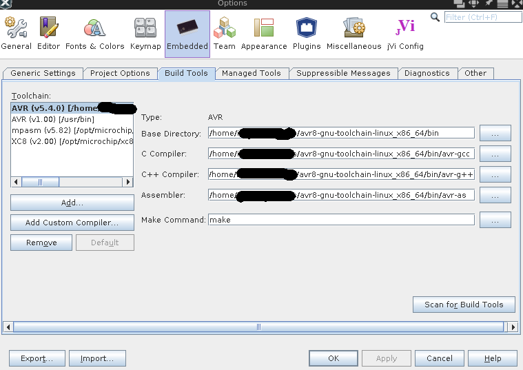

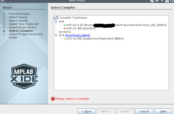

von zitter_ned_aso (Gast)
mgolbs schrieb:
> Bezüglich mplab habe ich es mir installiert, kann aber keine gcc
> Projekte, Code davon nutzen, findet keinen Compiler unter /usr/bin/.
kann ich auch nicht. Alles was mit ubuntu kam und in
/usr/bin-Verzeichnis liegt, wird auch bei mir nicht akzeptiert. Keine
Ahnung warum.
Diese IDE ist ja noch beta, vielleicht ändert sich das noch.
Ich habe die gcc-avr-toolchain von (ihrer?) Webseite runtergeladen und
damit gehts. Siehe Foto im Anhang. Ich habe nicht mehr im Kopf wo ich
sie her habe.
Und diese toolchain kann ich dann beim Erzeugen eines neuen Projekts
auswählen. Zusätzlich zu dem xc8-Compiler. Alles aus "usr/bin" bleibt
weiterhin rot, wie bei dir.
(hinzugefügt wird das ganze über tools -> options -> embedded -> build
tools. Dort dann mit dem "add"-Button das neue Verzeichins auswählen
(und z.B. als "default" markieren).
Was den xc8-Compiler angeht, dann hast du da bestimmt auch die Version
2.00. Es gibt dafür mittlerweile eine neuere Version 2.05
"....Thanks for taking a look and commenting. The v2.05 compiler will
have a few neat new features, and moving forward, the AVR compiler
inside XC8 will continue to develop...."
Letzter Kommentar auf: https://www.microchip.com/forums/m1070554.aspx
Vielleicht reicht dir erst mal dieser Compiler.
