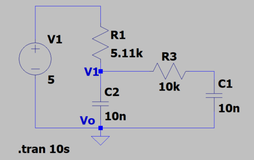

Hallo zusammen, kann jd mir helfen. Die Spannung zwischen V1 und V0 ist 5V aber wie kommt man mathematisch auf das Ergebnis? Danke im voraus
#5829085
Rechne mal aus, welche DC-Ströme fließen und dann rechnest die Spannungsabfällle mittles des Stromes an den Widerständen aus...
Schlumpf schrieb: > Rechne mal aus, welche DC-Ströme fließen und dann rechnest die > Spannungsabfällle mittles des Stromes an den Widerständen aus... am Kondensator fließt doch keinen DC-Strom oder?
#5829093
eben.
Paul Plan schrieb: > eben. Genau, nach der Formal U=RI, sollte O V sein, wieso ist denn 5V nach laut der Simulation?
#5829097
Markus M. schrieb: > Schlumpf schrieb: >> Rechne mal aus, welche DC-Ströme fließen und dann rechnest die >> Spannungsabfällle mittles des Stromes an den Widerständen aus... > > am Kondensator fließt doch keinen DC-Strom oder? eben. Dann kannst du die Kondensatoren ja auch weglassen. Jetzt siehst du's selber, oder?

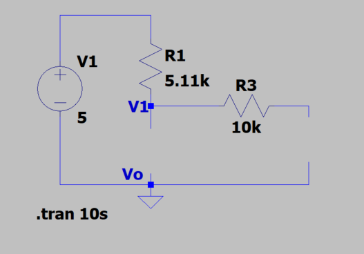

Paul Plan schrieb: > Markus M. schrieb: >> Schlumpf schrieb: >>> Rechne mal aus, welche DC-Ströme fließen und dann rechnest die >>> Spannungsabfällle mittles des Stromes an den Widerständen aus... >> >> am Kondensator fließt doch keinen DC-Strom oder? > > eben. > Dann kannst du die Kondensatoren ja auch weglassen. > Jetzt siehst du's selber, oder? Ah okoay, d.h. die Schaltung wird wie im Anhang und Die Spannung zwischen V1 und Vo ist wieder die Versorgungsspannung ( 5V)
#5829112
Markus M. schrieb: > Ah okoay, d.h. die Schaltung wird wie im Anhang und Die Spannung > zwischen V1 und Vo ist wieder die Versorgungsspannung ( 5V) Korrekt ;-) Es fließt kein Strom und somit gibt es keine Spannungsabfälle..

Keine Ursache. Dir auch noch nen schönen Tag. Und zum weiteren Verständnis kannst dir mal noch die Kirchhoffschen Regeln anschauen. (Maschneregel und Knotenregel)
