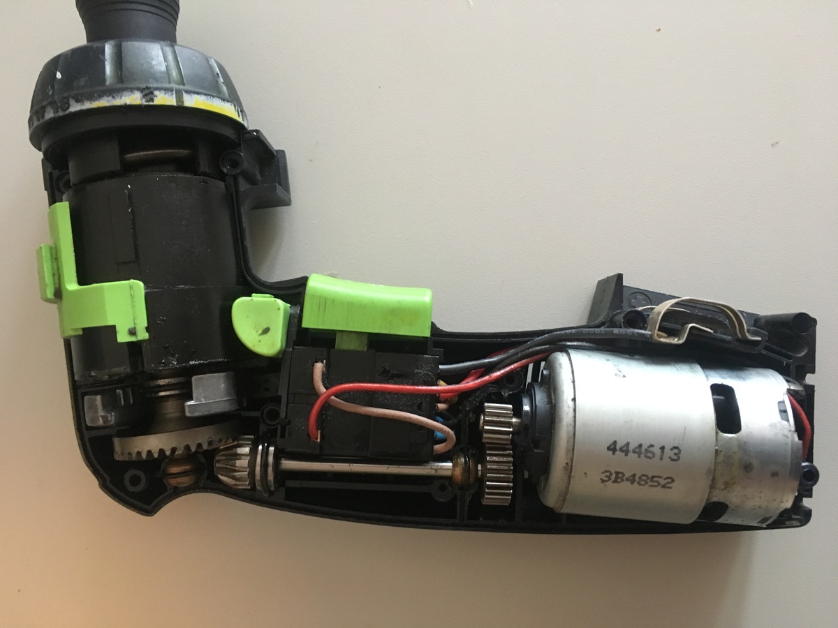

Beide Geräte laufen auch wieder fast einwandfrei. Was leider nicht
funktioniert bzw. nur sporadisch funktioniert ist die Quickstop
Funktion, also das schnelle Anhalten nachdem loslassen des Schalters.
Meine Frage ist nun woran das liegen könnte? Ist da irgendwo eine
mechanische Kupplung oder wird das elektronisch geregelt?

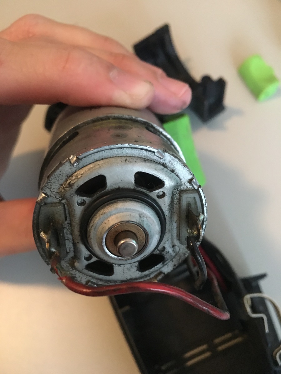

Außerdem würde ich gerne die Kohlebürsten der Motoren auswechseln, da es
nach dem laufen etwas nach "Strom" riecht (was ist das überhaupt für ein
Geruch)? Allerdings kann ich nicht erkennen wie ich da ran kommen
sollte. Hat jemand eine Idee?
Die Motoren sind non-serviceable.
Die umgebogenen Stücke des Mantels sollten dir das sagen...
Kannst ja mal aufbiegen und den Deckel samt Rotor ziehen, dann siehst
du's.
Der Schnellstop dürfte ein Kurzschluss des Motors sein, das geht auf den
Schalter und den Motor.
Vermutlich sind die Kontakte des Schalters verbrannt.
Effektiv hast du also Getriebe und Gehäuse, der Rest war Schrott.

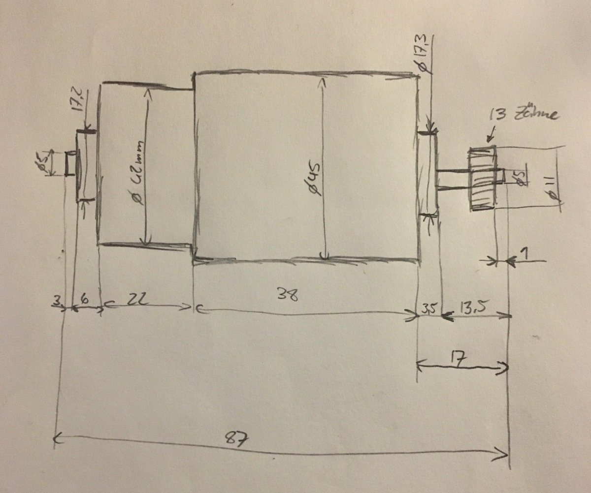

Genau: Die wollen ein stark untersetztes Getriebe, der Rest ist für den
Müll.
Stephan schrieb:
> Die Welle vom Pollinmotor ist deutlich dünner, was ich so auf den
> Bildern sehe.
Pollin hat auch Johnson Motore mit 5mm Welle.Außerdem einen mit Ritzel
drauf. Wird man wohl heiß abziehen müssen wenn man das nicht braucht.
Wichtig ist erstmal wie deine Motoren Wellenmäßig aussehen.Wellenlänge
und so und für welche Nennspannung die gebaut sind und
Leistung.Nennnspannung gibt der Akkupack her. Mittlerweile gibt es ja
auch schon Akkupacks mit 20 und 40 V
