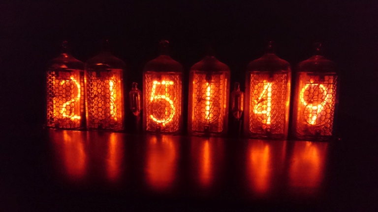

ich habe meine Nixie Uhr fast fertig. Nun kam für mich doch die Frage
auf ob ich die Röhren irgendwie einfach dimmen kann (3-7 Stufen).
Spannung erzeuge ich mir mit AC Steckernetzteil und einem kleinen echten
Trafo rücken an rücken, mit Gleichrichter dahinter und Glättungselko -
kein Hexenwerk, ca. 170-180V DC ja nach Belastung - das läuft gut.
Die Röhren habe ich jeweils mit 74595 (ersten 4 Bits) und K155 versehen,
alle 595 hintereinander.
Sollte ich die Röhren mit einer PWM über die 595 ansteuern? Also der
Röhre 170V zuführen und dann die entsprechende Ziffer im Tastverhältnis
der PWM anwählen? Da scheiden sich die Geister oder, wegen neu zünden
etc. Abnutzung usw...?
Ansonsten müsste ich die 170V analog stellen, keine Idee wie ich das
einfach machen kann...rrr
Über einen Tip würde mich sehr freuen.
Vielen Dank
DS

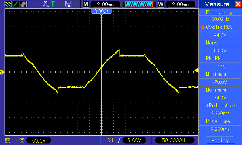

Unterschiedliche Zeitkonstanten der Entladung.
Neon-Ionen rekombinieren ziemlich schnell wenn ein Strompuls zu Ende
ist.
In der nächsten Periode liegt die Spannung erstmal kurzzeitig über der
normalen Brennspannung bis wieder genug ionisiert sind, es sind diese
Zündspitzen die das Elektrodenmaterial absputtern und die Röhre langsam
zerstören.
Quecksilberionen rekombinieren weit langsamer, wenn davon genug
vorhanden sind dann übernehmen diese den Strom und vermeiden die
Zündspitze.
von A-Freak (Gast)
Irgendwie scheint es im Internet von 2019 keine Grundlagen zur Physik
von Gasentladungen mehr zu geben. Ich hab mal schnell einen
Oszi-Screenshot gemacht wie eine Neonglimmlampe bei 50Hz reagiert, die
Wiederzündspitzen sind sehr deutlich zu sehen.
War das eine Nixie mit oder ohne Quecksilber (das Quecksilber
erkennt man am leichten Blaustich desLeuchtens)?
von A-Freak (Gast)
@ Harald W. (wilhelms)
Ohne Quecksilberanteil, das war eine handelsübliche Glimmlampe mit Neon
(könnte evtl. auch Penning-Mischung sein).

von 900ss (900ss)
Holm T. schrieb:
> wovon Du redest ist eine vergiftete Kathode
Ja du hast Recht. Ich habe das verwechselt.
von 900ss (900ss)
Nachtrag: Gestern hab ich bei meinem Bruder die Betriebsstunden der Uhr
mit gemuxten IN8-2 abgefragt. Etwas mehr als 76000 Stunden. Bild im
Anhang.
Von Verschleiß ist da so nichts zu erkennen und es sind die
erstbestückten Nixies.
