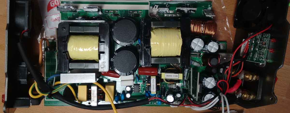

ich versuche, dieses "alte" und nicht mehr erhältliche Netzteil zu
reparieren:
https://hobbyking.com/en_us/turnigy-500w-100-230v-power-supply-15v-25v-dc-20amp.html?___store=en_us
Laut dieser Seite: SKU 9192000075
Der Barcode auf der Packung scheint kein Standard zu sein,
menschenlesbar ist nur "26575".
Viele Kommentare auf dieser Seite beschreiben einen schnellen Defekt.

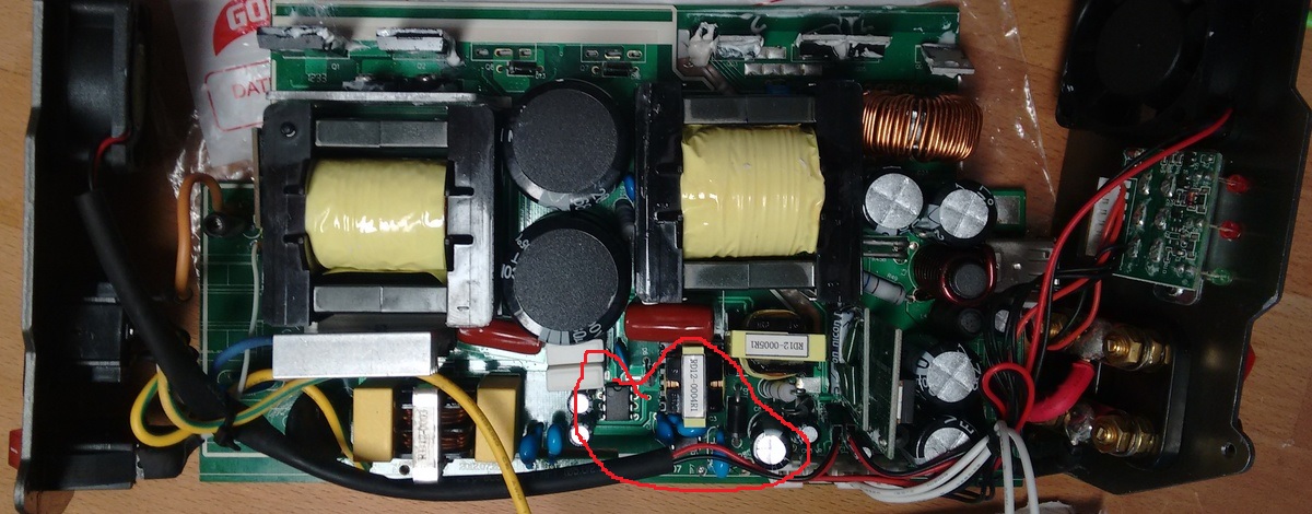

Bei meinem Exemplar (Bestückungsdruck: Ver:6.0 2012.07.28) gibt es einen
"Kurzschluss" (Sicherungsautomat fliegt), bei Strombegrenzung (über eine
40W Glühlampe) wird daher der NTC zur Einschaltstrombegrenzung warm.
Der Durchgangstest an den "großen" Transistoren ergab dann bei den zwei
(im Foto bereits ausgelöteten) Q8 und Q7 kompletten Durchgang, auch zum
Gate. Beim Abschrauben des Kühlkörpers fiel auf, dass Q7 gebrochen war
("explodiert" oder mechanisch überlastet? Ich halte letztes plausibel,
da alle vier knapp über PCB eingelötet und zusammen an Kühlkörper
geschraubt).
Beim Öffnen des Gehäuses kam mir bereits ein schöner Spritzer Lötzinn
entgegen, der ausreichend Lang wäre, um einen Kurzschluss verursacht zu
haben.
Lange Rede, kurzer Sinn: da ich mich mit SNT nicht wirklich auskenne,
und hoffe, nicht die ganze Schaltung nachvollziehen zu müssen, wäre es
toll, wenn jemand Vermutungen zum Aufbau bzw. zur Reparatur dieses
Geräts anstellen könnte.
Ich habe bislang gefunden:
Sicherung
Eingangsfilter
Gleichrichter
Ein kleines Tochterboard CN1 mit SO8 "SC2001", offenbar ein
PFC-Controller (SSC2001S,
http://pdf1.alldatasheet.com/datasheet-pdf/view/1087433/SANKEN/SSC2001S.html),
der Q1 und Q2 wohl parallel bedient.
Q1,Q2,Q8,Q7 = "G20N50C" = Vishay SiHG20N50C-E3 (Klone? Sehen echt aus)
Q1,Q2 werden offenbar von der PFC bedient.
Q8,Q7 von dem kleinen Trafo/Übertrager unten rechts im Bild
("RD12-0005R1")
Die dicken 200V-Elektrolytkondensatoren sind in Serie geschaltet, die
Spannung in der Mitte wird aber auch für irgendwas genutzt.
Ohne die Transistoren Q8 und Q7 pulst/flackert das Gerät (auf 40 W
begrenzt)
Mit Ersatz-Transistoren Q8 und Q7 scheint schonmal die Stromversorgung
für die Sekundärseite zu funktionieren: ca. 0.5 s nach Anlegen der
Netzspannung gibt es ein hörbares Schalten und sie bricht dann sofort
wieder ein (40 bzw. 70 W Glühlampe zur Begrenzung) - gleichzeitig geht
eine rote Status-LED an.
Ich vermute daher einen weiteren "Kurzschluss" oder ein
Regelungsproblem.
Ich sehe noch einen IC DIP8 VIPer22A und einen "Orient 817C", vermutlich
der Feedback-Optokoppler.
Zwei weitere PCB daughter boards:
Auf einen (ganz rechts) ist nur eine Diode und offenbar ein AP1501A
"150Khz, 5A PWM Buck DC/DC Converter".
Auf dem daneben ist offenbar ein TL494C ("Pulse-Width-Modulation Control
Circuits", http://www.ti.com/lit/ds/symlink/tl494.pdf) und einiges an
"Hühnerfutter".
Oben rechts sind vier MBR30150CT "DIODE ARRAY SCHOTTKY 150V TO220".
Auf der Rückseite ist noch einiges an SMD.
Dann werde ich jetzt mal gucken, ob ich die jeweiligen
Ausgangsspannungen der Regler finde oder weitere defekte Halbleiter...
von K. S. (the_yrr)
geht die an den Trafo (rechts)? oder nur an ein paar Widerstände zum
Entladen/ unterschiedlichge Leckströme auszugleichen? Könnte helfen
herauszufinden was für ein Wandler das ist.
wirklich parallel? dann sollte da noch eine schnelle Diode für die PFC
sein, in TO220 oder ähnlich
Teste die mal als erstes, wenn davon eine hin ist kann das der Grund
sein warum die Transistoren durchgebrannt sind.
ist das der Mitte unten im Bild unter den Zwischenkreiskondensatoren?
dann macht der die Hilfsspannungsversorgung für den TL494C.
einer der kleinen Überträger wird zu dem gehören, der andere:

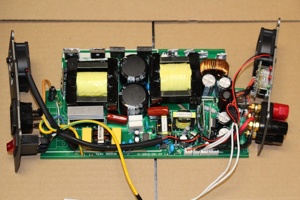

mach mal noch 1-2 Bilder von oben leicht seitlich und auch eins von
Unten.
von K. S. (the_yrr)
der wird die 5V usb machen, ist erstmal völlig uninteressant, außer er
hat nen Kurzen.
Miss eventuell mal ohne Q7/8 ob die zwischenkreisspannugn vorhanden und
halbwegs stabil ist. sollte so bei ca. 380-400V liegen, aufgeteilt auf
die zwei großen Kondensatoren in Reihe.

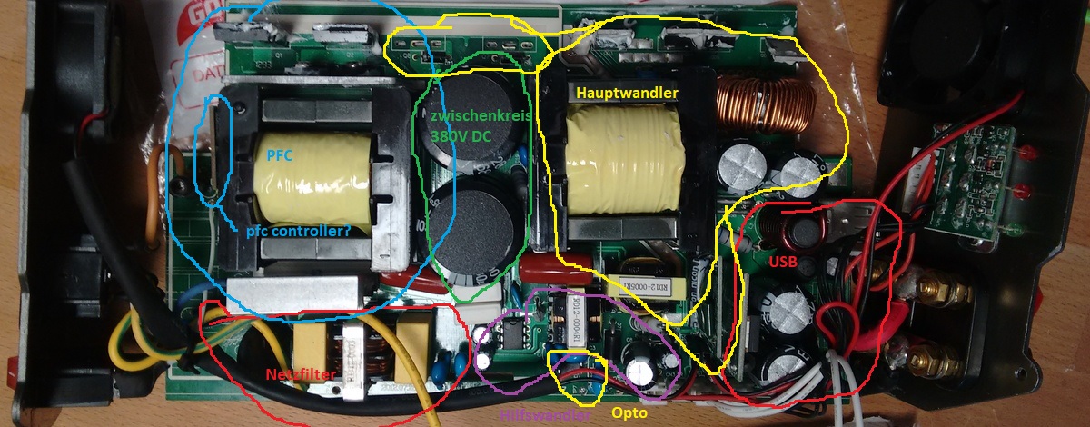

wenn der Regler mittig der Viper ist, dann sollte der rot eingekreiste
Bereich mehr oder weniger (Bild von unten hilft) die Hilsspannung
erzeugen.
auch ohne Q7/8 kann man messen ob diese vorhanden ist, dann lässt sich
der Fehler stark eingrenzen.
zuerst aber bitte mal die Dioden sekundär messen, vorher lohnt sich der
rest nicht wirklich
von K. S. (the_yrr)
so wird der Aufbau ungefähr sein, mehr Bilder/ Schalplan falls
auffindbar und es gibt mehr Infos/Vorschläge.
von Info (Gast)
Danke!
- TO220 Dioden sind direkt über dem PFC Trafo an gemeinsamen Kühlblech,
parallel an der Trafo sekundärseite.
- Q8 und Q7 haben jeweils eine Diode von Source nach Drain.
- Viper ist richtig eingekreist.
Sehe mir jetzt die 4 Dioden und Zwischenkreisspannung an und berichte
dann mit weiteren Fotos.
von Info (Gast)
Eine (halbe) Diode ist defekt!
Zwischenkreis: 390 VDC (ohne Ersatztransistoren und ohne 4 Dioden).
Sobald er geladen ist, bricht auch die Eingangsspannung (via 70 W
Glühlampe) nicht mehr ein (kein Flackern) und die aufgenommene Leistung
fällt auf ca. 5 VA.
Ersatz-FETs eingelötet, Dioden wieder angelötet (ohne die defekte
Halb-Diode) -> grünes Licht!
Vielen Dank! Muss nur gucken, dass ich 'ne passende Ersatz-Diode finde.

von K. S. (the_yrr)
da hast du Glück gehabt, ein relativ häufiger und einfacher Fehler
reinige vorher alles gut und mach neue Wärmeleitpaste drauf.
könnten diese hier sein:
https://www.digikey.de/product-detail/de/smc-diode-solutions/MBR30150CT/1655-1058-ND/6022148
von Info (Gast)

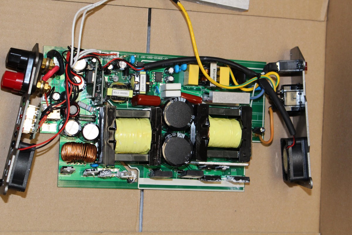

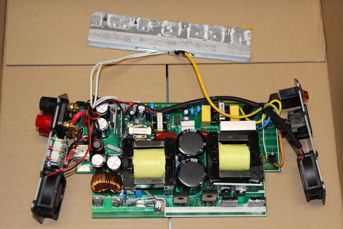

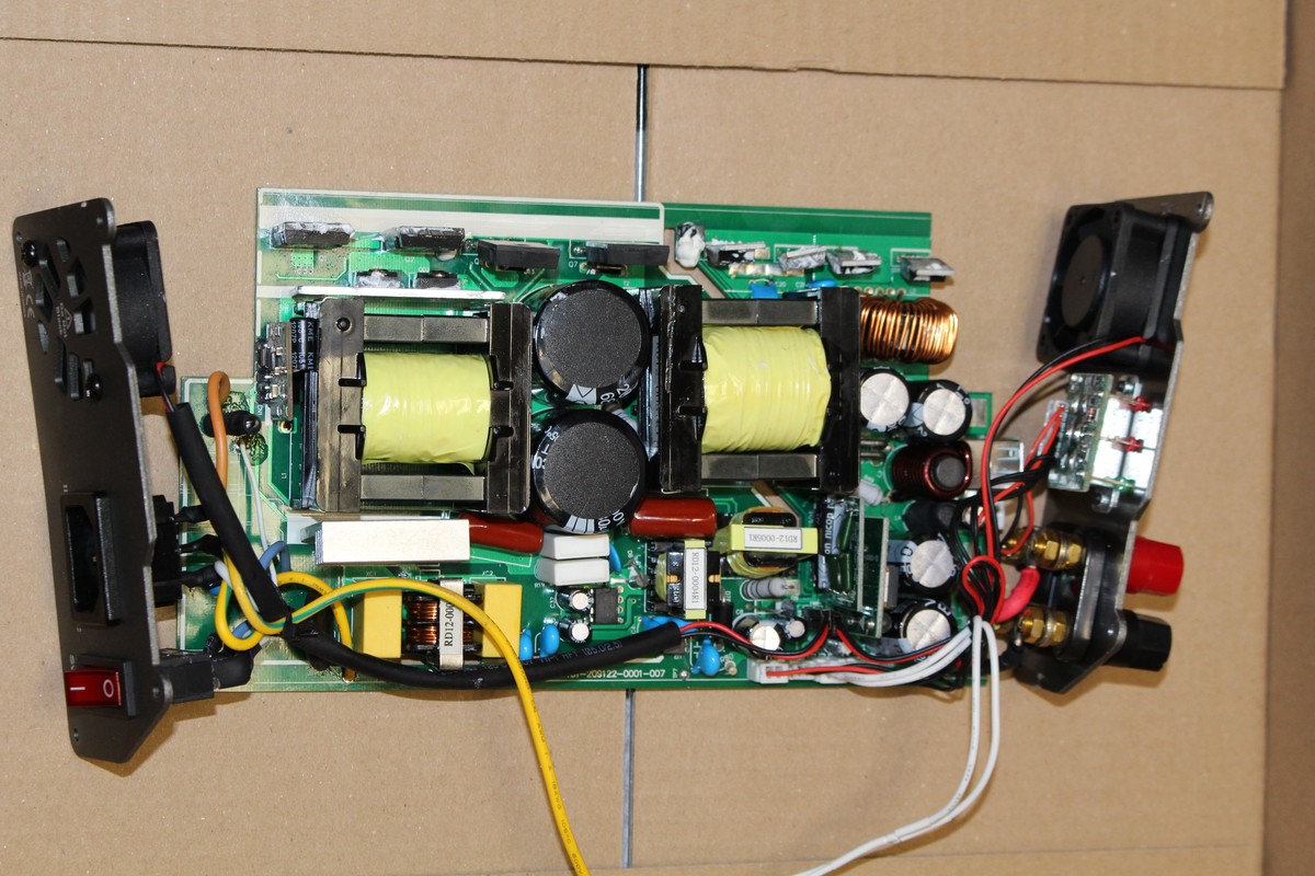

Hier die Fotos.
Schottky-Dioden im Doppelpaket >150V >30A TO220 sind wohl eher selten?
Ich finde bloß
Conrad:   DSA30C200PB
Segor:    -
Reichelt: STPS60170CT
tme:      DSA70C150HB
digikey:  MBR20200CT C0G
mouser:   DSTF30150C
(keine Garantie, dass das geeignete Ersatztypen sind)
Was die Ursache war, kann ich trotzdem nicht sagen. Evtl. gab es Kontakt
der Tabs zweier Dioden (siehe Wärmeleitpaste-Abdrücke am Kühlkörper).

Auf dem Kühlkörper ist Kapton und ein Wärmeleitpad und die
Wärmeleitpaste (das Silikonöl [?] lief schon aus dem Gehäuse raus..).
Die beiden Kondensatoren bilden höchst wahrscheinlich einen
Spannungsteiler. Daher nur  2 x 200V statt 230 x Wurzel aus 2
von K. S. (the_yrr)
da ist ne aktive PFC davor, daher kann da (fast) alles rauskommen,
vermutlich so um die 350V-380V. stimmt also bis auf den 230 x Wurzel 2
Teil.
