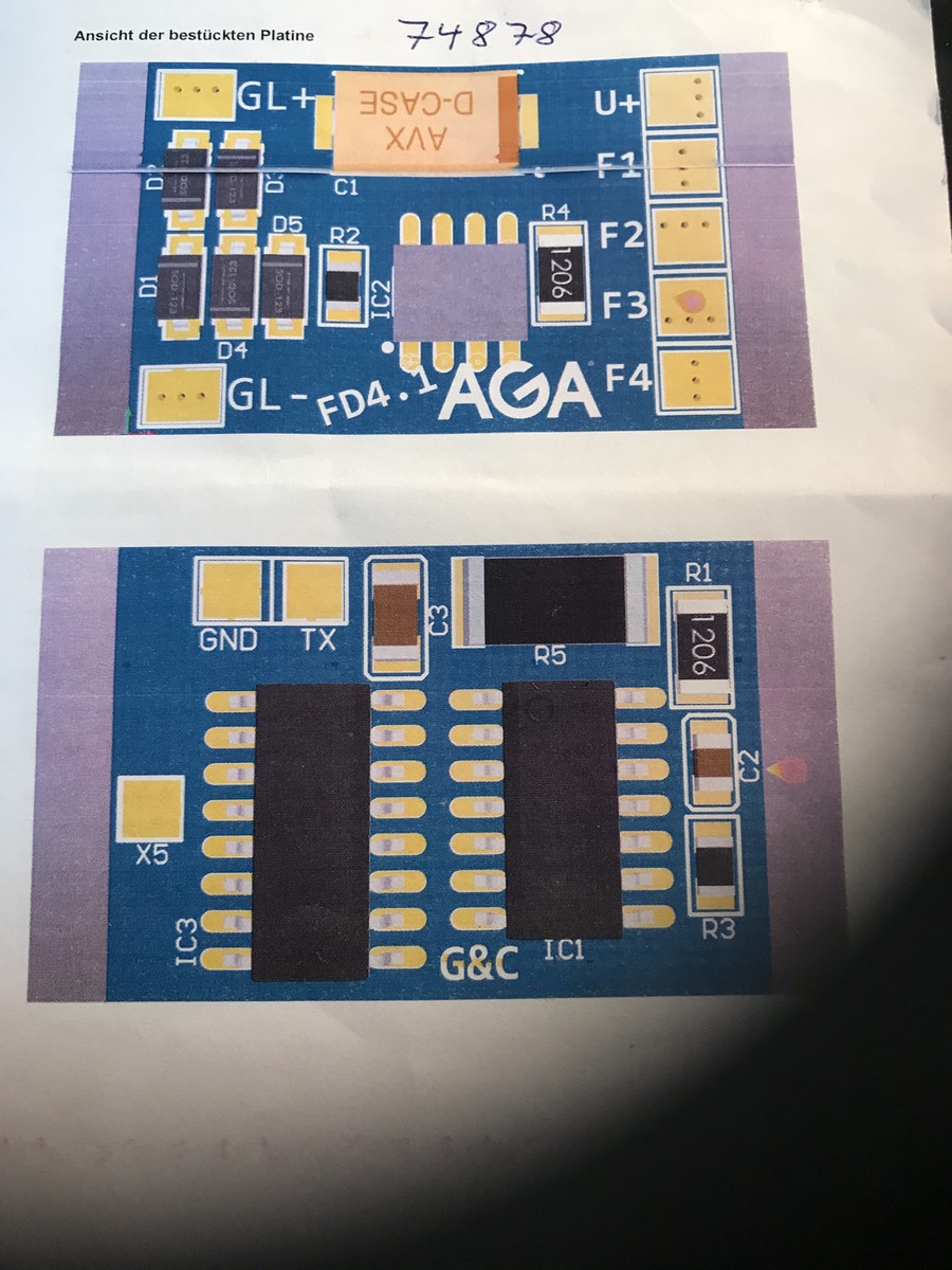

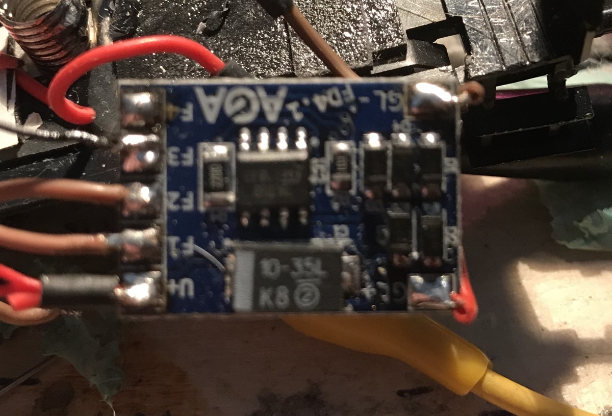

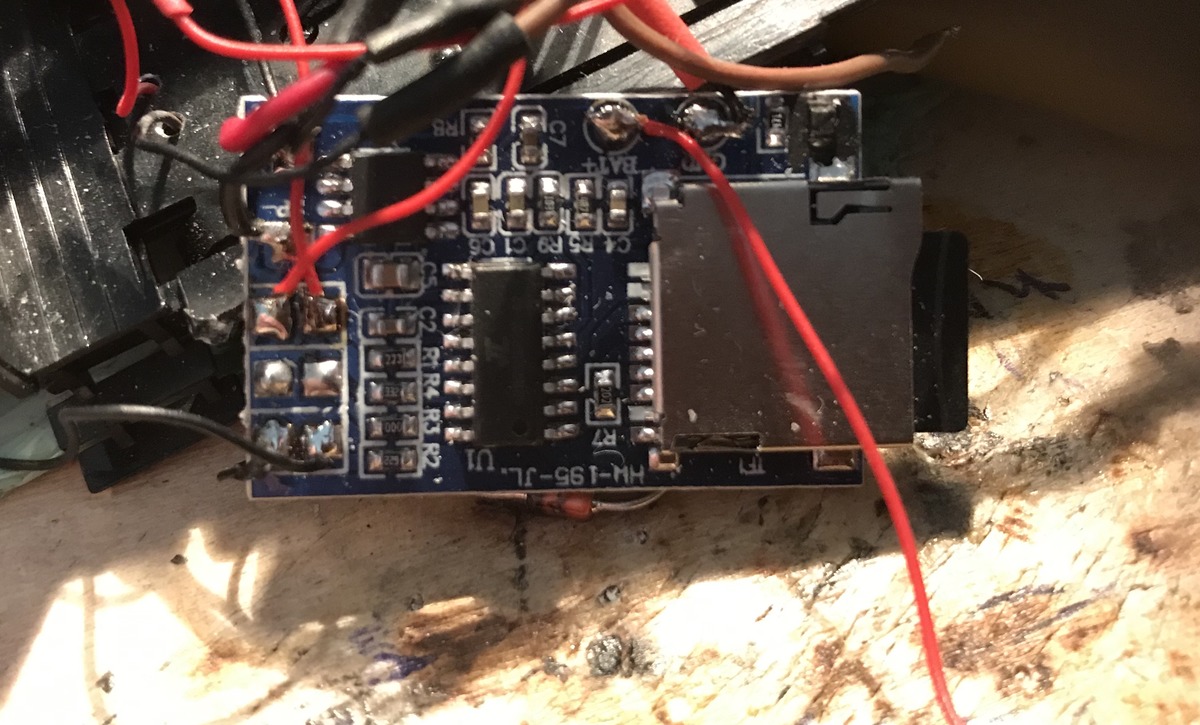

Hab da mal ein Problem. Ich habe ein mp3 Modul welches ich als
Soundmodul in einen Märklin Waggon einbauen möchte. Dieser ist mit einem
4-Kanal Beleuchtungsdecoder ausgerüstet. Drei Kanäle sind mit LEDs
belegt.
Der Decodereingang ist ca. 15v Wechselstrom, die Ausgänge jeweils 15v
Gleichstrom. Alle Ausgänge mit 300mA belastbar.
Das mp3 Modul brauch 3,5-5v, Stromaufnahme ca. 50mA Versorgung. An einem
3,7v Lipo spielt es prima.
An dem Decoder, eine 4,3v Z-Diode zwischengehängt,jedoch nicht (kratzt
nur).
Wie bekomme ich das  Soundmodul ans laufen, damit ich es über den
Decoder ein/ausschalten kann.
Danke für Infos, Mit freundlichen Grüßen Ebbi.

von E.Friedrich (Gast)
Ja gibt es, Beschreibung auf den Bildern.
Der Rest bezieht sich auf die cv Programmierung.

von Stefan F. (Gast)
Irgendwo müssen doch die Anschlüsse des Moduls dokumentiert sein. Welche
Signale kommen da raus, mit viel Spannung, weclher Polarität und wie
hoch belastbar? Es muss Diagramme mit Anwendungsbeispielen geben.
Die bisher gezeigten Dokumente sind dazu unzureichend.

Du brauchst einen Spannungsregler, ein 7805 sollte reichen.
