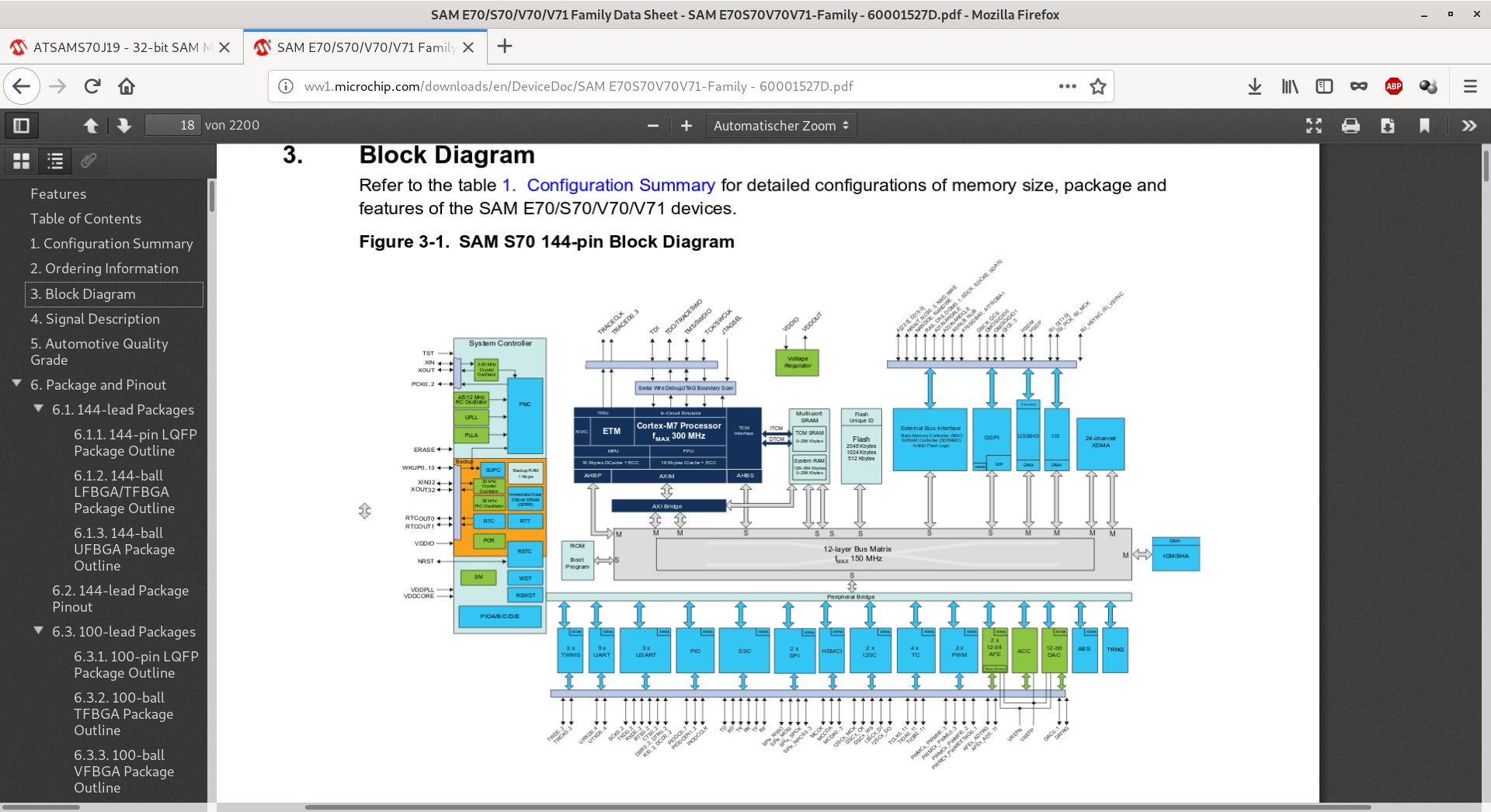

Schau mal, das Blockdiagramm zeigt jede Menge Komponenten, die
unabhängig von der CPU laufen. Die CPU muss die Daten nur irgendwie
verarbeiten. Dann kann auch später und langsamer passieren, als die
Messung stattfindet.

Aber für so ein Oszi wird doch ADC benötigt, aber in dem Blockdiagramm
ist doch kein ADC abgebildet. Oder habe ich was übersehen?

Willst du uns verarschen? In dem Diagramm ist er mit "1x 12bit AFE"
beschriftet. Was dachtest du denn, das der ADC in der CPU steckt?

Hierbei handelt es sich um Komponenten des von Dir genannten
Mikrocontrollers ATSAMS70J19 von Microchip.
> Ok, dann AFE. Diese Bezeichnung für ADC kannte ich noch nicht.
Auch das steht in dem Datenblatt, dass du uns als Input gegeben hast.
Ich brauchte 5 Sekunden mit der Suchfunktion (im PDF), um das
herauszufinden.
