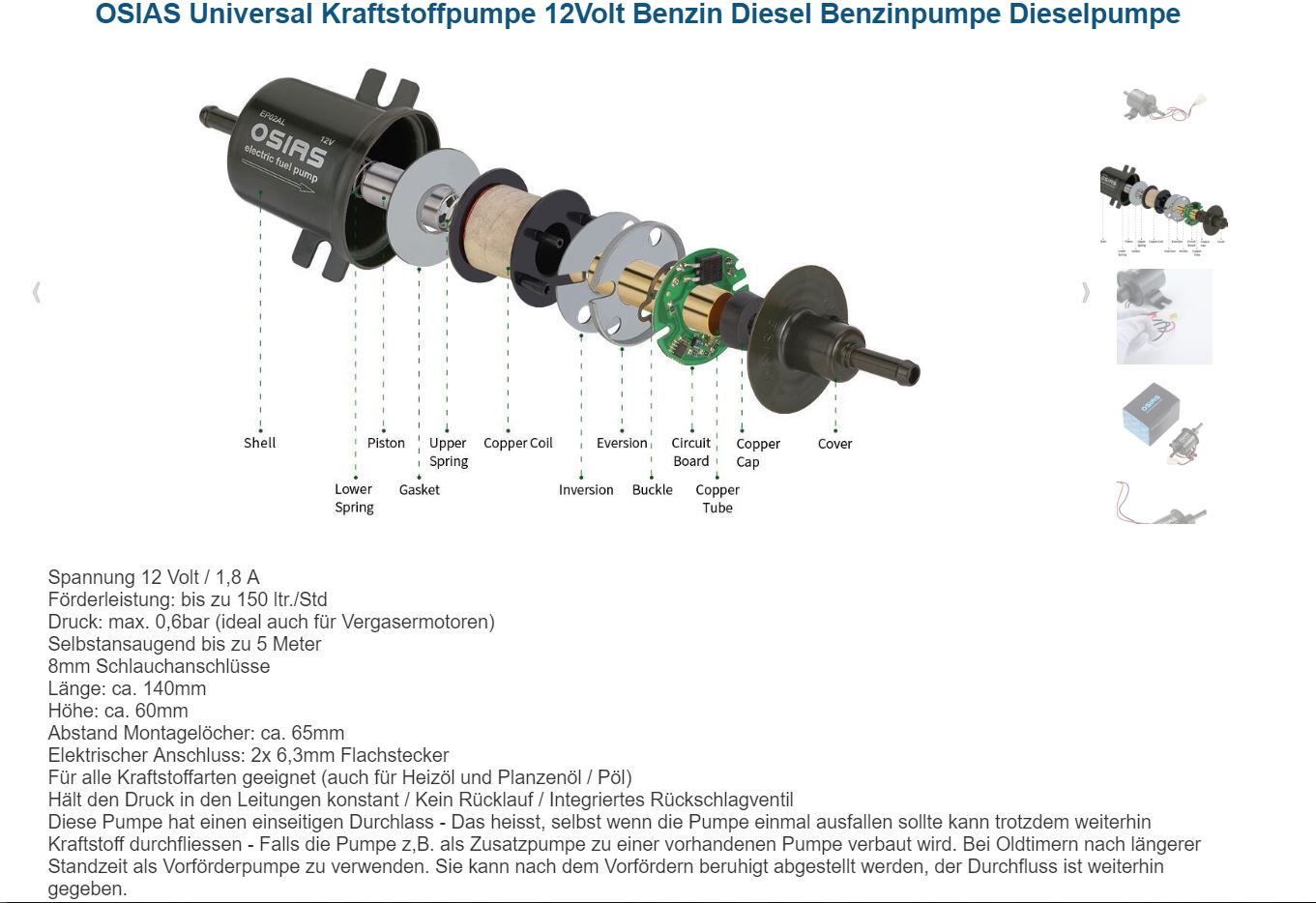

Aloah Leute,
hat jemand eine idee wie ich am simpelsten diese benzinpumpe steuern
kann? bzw die drehzahl, um somit die fördermenge zu regulieren? ich denk
mal nicht dass ich einfach über einen poti die spannung ändern, und so
zum ergebnis komm, oder?
Das kannst du vergessen. Die Pumpe enthält eine Regelung, die den Druck
konstant hält.
Die Fördermenge kannst du nur extern durch ein Ventil steuern.

Schwingkolbenpumpe , da dreht nichts, Kolben schwingt hin und her,
fördert nur in eine Richtung, gleiche Art wie in Kaffeemaschinen die mit
Druck arbeiten.

Deine Pumpe fördert pro Kolbenhub eine definierte gleiche Menge.
Man könnte die Menge pro Zeiteinheit also nur über die Anzahl der
Kolbenbewegungen steuern.
Leider ist die Steuerung intern, ballistisch, wie beim BLDC Motor.
Da kannst du nichts von aussen regeln.
Du kannst aber zu viel geförderte Menge einfach zurückfliessen lassen,
durch ein rein mechanisches Bypass-Ventil. Das öffnet bei ausreichend
Druck auf der Ausgangsseite und lässt die Flüssigkeit wieder
zurückfliessen.

Kann auch einfach ein Sperrventil sein.
Eine (gefährliche) Drucküberhöhung kann nicht stattfinden.
Alternativ:
Ebay 401748116697
Funktioniert genauso, hat nur keine Elektronik drin.
Da bist du für die Pulse zuständig.

Versuch gerade die Steuerung eines alten ölofens zu modernisieren.
Ich lös das jetzt anders, ich tests mit nem einstellbaren zeitrelais das
die Pumpe einfach alle x Sekunden kurz laufen lässt, so komm ich
bestimmt nach ein paar Versuchen auf meine gewünschte Fördermenge :)

Ich sehe jetzt nicht dass das irgendeine spezielle Pumpe ist, sondern
einfach eine schwache 0,6bar Vergaserpumpe mit dem Vorteil da Sie
einfach mit in die Leitung kann und bei Ausfall nicht weiter stört.

Ähnlich ist es bei dieser Pumpe auch!
12V / Spulenwiderstand = Strom.
Mit dem typischen induktiven Ansteig.
Auf alles dieses hat der Gegendruck keine Auswirkung.
Es ist eine Kolbenpumpe.
Hat also herzlich wenig mit einer drehenden
> Bohrmaschine
gemein.
