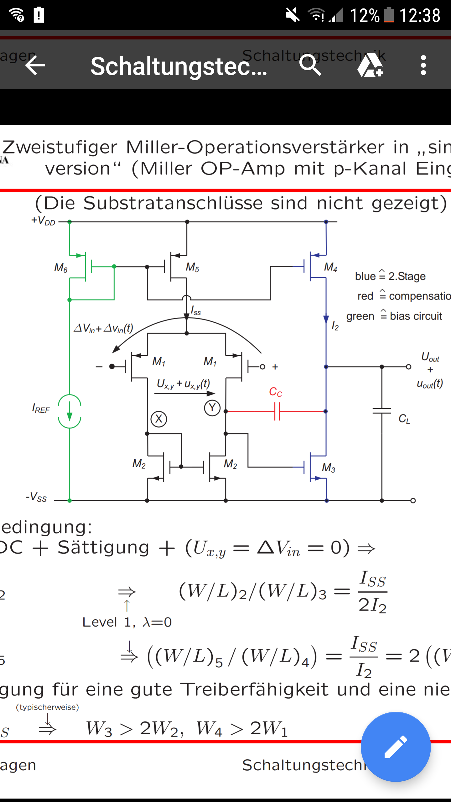

Da die Rede von ,,Miller" ist bin ich der Meinung das es den Miller
Effekt darstellt. Aber wiesi nicht rückkoppelnd, sondern einfach nur als
Abschluss.
Ich kenne diesen Effekt nur bei Rückkopplungen wenn der Ausgang auf den
Eingang wirkt.
> Effekt darstellt.
Daß welches "es" was darstellt? Abgesehen davon ist eine
Miller-Kapazität mit der Bezeichnung C_c doch klar eingezeichnet. Was
gibt es denn da noch zu rätseln?
> Aber wiesi nicht rückkoppelnd, sondern einfach nur als Abschluss.
Wenn du dir nicht mehr Mühe mit der Rechtschreibung gibst, war das meine
letzte Antwort. Ist dir klar, wie krass UNHÖFLICH das ist?
Und was faselst du immer von "Abschluß"? Meinst du die Kapazität, die
mit C_L bezeichnet ist? Das soll offensichtlich die unvermeidliche
Lastkapazität darstellen. Jede Last, selbst schon ein offenes Kabel hat
eine Kapazität. Das ist gar nicht zu vermeiden. Und hat einen Einfluß
auf die Funktion der Schaltung.
