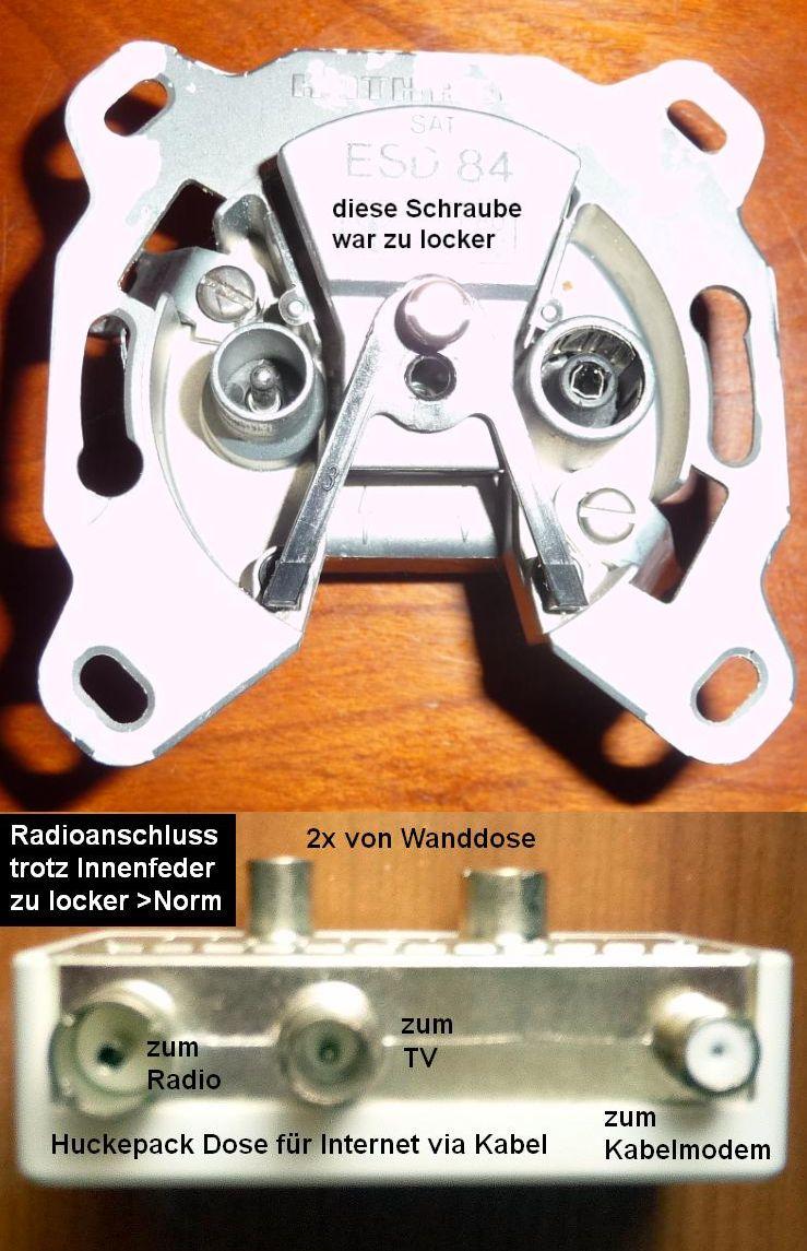

[das Problem im Eingangspost war mit einer Umsteckerei zu lösen - TV an
den Radio-Anschluss daneben angeklemmt]

Gast #5841119
[Andreas M. schrieb:
> Dann würde ich...
guter Vorschlag, das hätte ich dann als Nächstes... das Problem ist
erstmals über Umsteckerei + kurzes Koaxrohrstück gelöst, aber Danke für
das rege Interesse und weils soviel Neugier dafür gibt, noch einige
Infos:
Die schwer hinter einem Schrank zugängliche Enddose ist von ca. ~93,
darauf Huckepack eine Dose von 2019 fürs Internet über Kabel, daran
angeschlossen eine Internetbox, daran ein Funkrouter und ein
Funktelefon. Von der Huckepackdose von 2019 wird über den TV-Anschluss
ein TV-Gerät versorgt und über den Radio-Anschluss noch ein TV im
Nachbarraum.
Zwei benachbarte Kanäle waren gestört = ergo HF-Dampfküche mit Ein- und
Auskopplungen, Strahlung, Reflexionen, Interferenzen, unerwünschte Steh-
oder Wanderwellen, Abschlusswiderstand und... Der Teufel steckte im
Detail, also in einer cm-genauen Geometrie und das Umstecken hats
gelöst.]

Gast #5842086
[Drahtradar schrieb:
> das Problem ist
soeben alles abmontiert und endgültig gelöst:
1. die Abschirmung in der Enddose ESD84 von Kathrein war locker
2. der Radioanschluss der Internetdose hatte Übermass > IEC
im Schraubstock leicht nachgepresst, alles gut.]
#5843070
Die Aufsteckadapter für die Kabelmodems sitzen meist
nur locker auf der Anschlußdose,
weil sie nicht mit der dafür vorgesehenen langen Schraube
befestigt werden.
Bei verschiedenen Herstellern sind auch die Anschlußhülsen sehr kurz,
so dass bei Verwendung von dicken Rahmensystemen (z.Bsp. Busch-Jäger)
die Dosenaufsätze nur wackelig kontaktiert sind.
Abhilfe schafft im Fall der ESD84 eine 4 dB-Multimediadose.
Da ist der 3.Anschluß für das Modem schon mit dran.
Für einen Funkamateur sollte der Kauf und Wechsel der Dose
kein Problem sein.
Selber 73.
