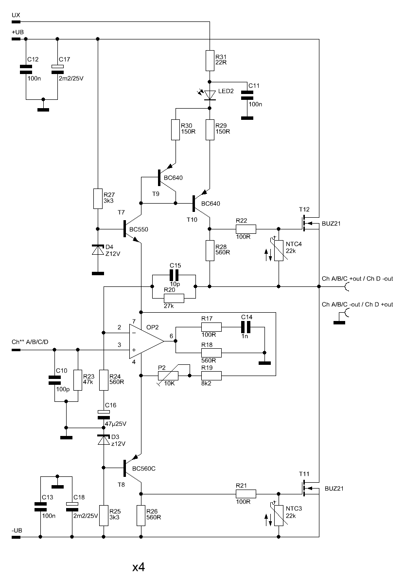

ich habe eine alte CarHifi Endstufe, füher mal als Überreferenz
ausgezeichnet! Die Endstufe ist einen AMA Q200, die 4-Kanal Variante der
AMA Stereo 50! Aufgrund des alters habe ich alle Elkos, Potis und
Mikroschalter getauscht! Die Endstufe funktioniert auch wieder ganz gut,
nur frag ich mich wozu der 10Kohm Poti, zwischen der Betriebsspannung
der OPV's da ist?
Ich dachte erst der ist zum einstellen den DC-Offset's da aber beim
verstellen ändert sich nicht's! Ich habe immer einen DC-Offset von 15mV
am Ausgang der Endstufe!
Vielleicht gibt es hier einen Experten der weiß was mit dem Poti
einzustellen ist!
Danke im voraus...

von hinz (Gast)
Das soll wohl eine Art Ruhestromeinstellung sein.

Auch, ja. Gleichzeitig ändert sich durch die Verstellung von P2
geringfügig die Verstärkung. Außerdem bilden OP2, R17 und C14 einen
aktiven Tiefpass.

von Michael B. (laberkopp)
> der OPV's da ist?
Damit wird der Ruhestrom auf minimale Verzerrung eingestellt, vor allem
wichtig wenn die Endtransistoren getauscht werden.
Die NTC am Gate sind ja wohl ein Witz.
OpAmp ist übrigens ein NE5534
Sie stammt noch aus der Zeit der ehrlichen Leistungsangaben, 2 x 54W,
leider ist sie komplett ungeschützt, bei Kurzschluss, Überlastung und
Übertemperatur geht sie also einfach kaputt.

Wie stelle ich da den Ruhestrom ein? Bzw. wo Messe ich da an der
Endstufe den Ruhestrom?

Der OPV hängt nicht in der Luft, sondern arbeitet auf die Impedanz
R18||(R17+C14)). Der Strom seiner Endstufe steuert über die
Level-Shifter T7/T8 die eigentlichen Leistungs-Darlingtons.
Nachtrag: Das Poti stellt halt diesen Bias-Strom quasi als Nebenschluss
zum eigentlichen OPV ein.

Robert M. schrieb:
> Wie geht es ab hier mit der NF weiter?
Garnicht.
Gesteuert werden Treiber und Endstufe über die Stromaufnahme des OP.
Das ist doch nicht viel für einen LS.
Einstellen den DC-Offsets ist nicht vorgesehen,
kannst du aber machen direkt am NE5534 (pins 5 und 8, siehe DB).
P2 ganz zudrehen, Stromaufnahme messen, P2 soweit aufdrehen, bis z.B.
50mA mehr fliessen.
Das ist dann der Ruhestrom.

Da der Eigenverbrauch des OPV in die Ruhestromeinstellung hier eingeht,
müssen dessen Exemplarstreuungen mit dem Trimmer ausgeglichen werden.
Das Schaltungsprinzip ist imho durchaus bekannt gewesen zu seiner Zeit.

von Robert M. (r0bm)
Danke für den Hinweis, das habe ich völlig übersehen. Die komplexe
Impedanz (R18,R17,C14) am Ausgang des OPV ergibt für mich trotzdem
keinen Sinn, diese ist kontraproduktiv und verschlechtert nur die
Linearität des Verstärkers. Was soll dieser Abschluß genau bewirken?
Der Ausgang des OPV verhält sich wie eine von der Eingangsspanung
gesteuerte Stromquelle bzw. -senke. Es fließen nur wenige mA heraus oder
in den Ausgang hinein, unabhängig davon welche Last angeschlossen ist.
Müsste der OPV-Ausgang nicht am besten sehr niederohmig bzw. mit Masse
verbunden werden? Mit der hochohmigen Last ist die Linearität im
AB-Betrieb (200...300mA Ruhestrom) nur durchschnittlich. Mit
niederohmigem Abschluß verbessert sich die Linearität der Endstufe.
Man könnte zwar auf A-Betrieb (2...4A Ruhestrom) umschwenken, wodurch
sich die Linearität auch verbessert, dem steht aber der massive
Stromverbrauch aus der Autobatterie und die abzuführende Wärme entgegen.
Wie kommst du drauf? Das ist ein gewöhnlicher VV- und kein VC-Opamp, hat
also einen Spannungs- und keinen Stromausgang. Wäre der Ausgang direkt
mit GND verbunden, entstünde ein Kurzschluss.
Die zunächst etwas seltsam anmutende Ausgangsbeschaltung aus R18, R17
und C14 spiegelt die Teilschaltungen aus R28, R22 und T12 bzw. R26, R21
und T11 wider. C14 entspricht dabei in etwa der Eingangskapazität der
Mosfets. Dadurch verhält sich die Schaltung so, als ob der Opamp
(bezogen auf das jeweilige Source-Potential) die Mosfets direkt über den
jeweiligen Gate-Vorwiderstand ansteuern würde.
Um den Ruhestrom der Endstufe anzuheben, werden die Gate-Potentiale der
beiden Mosfets noch um einen durch den Ruhestrom des Opamps und den
Strom durch P2 und R19 festgelegten konstanten Wert erhöht. Aber das
wurde ja bereits geschrieben.
von Roland F. (rhf)
Ich kann zwar deine Erklärung nachvollziehen, aber was ist die Idee
hinter dieser Schaltungstechnik? Gerade die "Simulation" der Ansteuerung
der Ausgangstransistoren durch eine komplexe Last am Ausgang des
Operationsverstärkers wirkt sehr umständlich.
Wo liegen die Vorteile das genau so zu lösen?
rhf
Vermutlich wird sie zur Unterdrückung einer Schwingneigung benötigt.
von Jens G. (jensig)
Chipi_bed (Gast)
>> http://www.hifi-forum.de/viewthread-71-7343.html
>Ich sehe hier keinen zusammenhang mit der OPV Schaltung aus meiner
>Frage!
Wieso nicht? Der Laststrom des OPV treibt über seine
Betriebsspannungsanschlüsse die Transistoren. Ist doch in beiden Fällen
daselbe.
Allerdings stellen beide Schaltunge bezüglich der Ausgangsbeschaltung
zwei Extreme dar:
Der OPV in TOs Schaltung arbeitet auf seinen eigenen  Lastwiderstanmd,
während in Hinz' Schaltung der OPV am Ausgangsstrom mitwirkt.
Und in TOs Schaltung sind OPV- und Endstufenausgangsspannung unabhängig
voneinander, während in Hinz' Schaltung beide direkt gekoppelt sind.
Es gibt auch eine Mischung aus beidem, die in Zusammenhang mit dem
TDA2030 oft gezeigt wurde (finde aber gerade keine Schaltung im Netz).
Da ist zw. OPV- und Endstufenausgang ein R von paar 10Ohm, und ein R vom
OPV-Ausgang nach Masse. Damit hat man eine gwisse Kopplung zw. beiden
Ausgängen, bzw. es stellt sich ein rel. definiertes Verhältnis zw.
beiden Ausgansgspannungen ein.
Normalerweise ja, in diesem Fall verhält sich der Ausgang wie eine
Stromquelle. Es fließt immer der gleiche Wechselstrom, egal wie
niederohmig (Bsp. 1Ohm / Abb. 1) oder hochohmig der OPV abgeschlossen
ist.
Die Absicht die erwähnten Teilschaltungen am Ausgang des OPV
nachzubilden ist klar, nur weshalb? Ein niederohmiger OPV-Abschluß ist
vorteilhafter, das Klirrdämpfungsmaß nimmt zu.
Abb. 2/3 zeigen das Ausgangsspektrum am Lautsprecheranschluß bei 1kHz
und Abb. 4/5 bei 10kHz, jeweils für 390Ohm (High-R) bzw. 1Ohm (Low-R)
Lastwiderstand am Ausgang des OPV. Als PA-Ausgangsleistung wurden 52W an
8Ohm gewählt. Inbesondere bei 10kHz ist die Verbesserung offensichtlich,
selbst für einen hochwertigen Audio-OPV (hier LM4562). Bei "normalen"
OPV lässt sich, unter ähnlichen Bedingungen, schon bei 1kHz eine Zunahme
des Klirrdämpfungsmaßes um bis zu 20dB beobachten.
