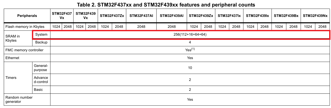

von Muz123 (Gast)
Ich würde mich jetzt einfach für ein F429ZI oder F439ZI entscheiden.
Ich kann aber nirgends ablesen, wie viel RAM so ein Ding jetzt hat. 144
Pins, 2MB Flash, usw, usf. Aber RAM? Ich finde nur allgemeine
Datenblätter wo für eine ganze Serie, zB F429/F439 "up to X MB" steht.
Außerdem: Brauche ich einfach Micro-USB B? Es ist etwas verwirrend, weil
an manchen Stellen etwas von Micro-USB AB steht.
von Muz123 (Gast)
Oh, zum RAM ich habe mich wohl verlesen / etwas im Datasheet Jungel
verirrt. Es sind 256 KB. Sorry.
von Mehmet K. (mkmk)
Muz123 schrieb:
> Es sind 256 KB.
Und die sind ziemlich segmentiert.

von Muz123 (Gast)
Oh. Mangels Erfahrung: Was sind die konkreten Auswirkungen? Kann ich das
effizient nutzen bzw wird das irgendwie wegabstrahiert? Oder muss ich
dann unschöne Dinge tun, wie, statt Speicher ganz normal auf dem Stack
oder per malloc zu allozieren, selbst die Adressen auf den übrigen RAM
Blöcken managen?
