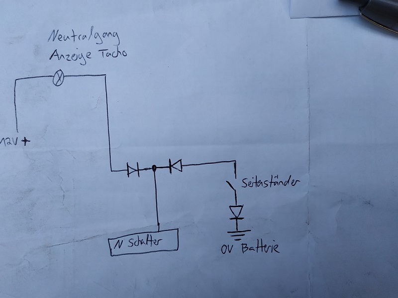

Guten Abend liebe Community,
ich bin derzeit dabei mein Motorrad für die neue Saison fertig zu
machen, jedoch legt der Sicherheitskreislauf meine Zündung lahm sobald
ein Gang eingelegt wird. Ich habe den Schaltplan einmal in leichterer
Form abgezeichnet (Siehe Anhang), jedoch verstehe ich die Logik der
Diodenanordnung nicht. Könnte mir jemand den Sinn hinter dieser
Schaltung beschreiben damit ich mit meiner Fehlersuche weiter fortfahren
kann?
MfG

Die Beschreibung ergibt durchaus Sinn. Das abschalten bei einlegen des
Gang ist ja der Fehler.
Richtig wäre: wenn bei eingelegte Gang und ausgeklapptem Seitenständer
die kupplung einkuppelt, wird die Zündung abgeschaltet. Evtl auch ohne
kupplung schon beim Gang einlegen.
Der Schaltplan ist allerdings unvollständig.
(Firma: matzetronics) #5831200
Seitenständer und Neutralschalter sollten überhaupt nichts miteinander
zu tun haben, denn es wäre ja sinnlos, den Motor im Leerlauf
abzuschalten.
Die beiden Schaltungsteile haben nichts miteinander zu tun und wenn
doch, hat da jemand Mist verkabelt.
Der Seitenständer wird vermutlich im ausgeklappten Zustand den Schalter
auf Masse ziehen - dieses Kabel gilt es weiter zu verfolgen.

OP #5831278
vielen Dank für die Antworten.
Wir haben gestern viel probiert und lange geschraubt und zuletzt konnten
wir sie einmal überlisten. Deswegen sollte mit Ausnahme der
Sicherheitselektrik alles in Ordnung sein.
Von der Sicherheitstechnik ist es so, dass wenn der Seitenständer
draußen ist und Gang neutral, kann man das Moped starten. Wenn man nun
losfahren will, sprich Gang 1, der Ständer drin sein muss, sonst geht
das Moped aus.
Meiner Meinung nach ist es so geregelt, dass die Elektronik im ersten
Fall die Masse über der Neutralgang-Schalter bekommt, und bei
eingelegtem Gang  die Masse über den Seitenständerschalter geliefert
wird.
Die Diode ist dann eine Veroderung oder sowas.
Dann haben wir uns überlegt den Seitenständerschalter kurzzuschließen,
ging nicht. Erst als wir eine Diode eingesetzt haben und die schwarzweiß
auf Masse gezogen haben, ging die oben beschriebene Logik mit dem
überbrücktem Schalter wieder. Die Diode und der Schlater, haben gemessen
die gleiche Charakteristik.
Heute Morgen wollte ich das dann wieder angehen, haben mir ein neues
Kabel vom Rahmen auf die Masse vom Schalter gelegt. Jetzt fliegt die
Sicherung raus, kann sein das die Diode zwingend notwendig ist. Auf
Durchflussrichtung hat sie 8 Mega Ohm, was den Strom ja ordentlich
begrenzen würde.
Ich bin mir nun ziemlich sicher das es an dem Seitenständerschalter
liegt und habe gestern schonmal einen bestellt. Das gleiche Problem
hatte ich schon mal mit dem Seitenständerschalter und ich konnte dann
erstmal mit einem überbrücktem Schalter fahren. Deswegen hat mich das
Alles so verwirrt, weil das diesmal nicht ging und habe neben dem
Schalter nach anderen Problem gesucht, auch weil die Sicherung immer
rausgeflogen ist..

mit dem Plan wird das nun etwas klarer. Wenn man das grüne Kabel am
Abzweig nach rechts verfolgt, landet man rechts oben am "Sidestand
Relay". Wenn man das zu Deinem Schaltplan von gestern hinzufügt, macht
das ganze mehr Sinn. Die N-Lampe spielt hier keine funktionelle Rolle.
Dein Meßergebnis klingt nicht richtig. Acht Megaohm in Durchlaßrichtung
klingt eher nach Hautwiderstand, wenn man die Pins der Diode/des
Schalters mit nackten Fingern an die Meßspitzen anlegt. Oder es ist
nicht nur eine Diode, sondern mehr Elektronik, und der Schaltplan zeigt
nicht die ganze Wahrheit.
Welche Sicherung brennt eigentlich durch? Da sind entweder merkwürdige
Fehlerströme im Spiel oder ein Verkabelungsfehler... (unter der Annahme,
der Schaltplan ist korrekt und paßt auch zu Deinem Möppi)
Wie auch immer, da die Überbrückung des Schalters (mit Diode) zum Erfolg
führt, ist der Fehler im Bereich des Schalters zu suchen. Der Schalter
muß beim Betätigen öffnen oder schließen. Wenn das (wegen der Diode) nur
in eine Richtung meßbar ist, dann sollte man sich die Mechanik
anschauen: wie betätigt der Seitenständer den Schalter? Ist da evtl. was
verbogen oder abgebrochen? Vielliecht sind da Kabel gebrochen oder
korrodiert?

Der Plan im 1. Post enthält am Seitenständerschalter zwei Dioden in
antiserieller Anordnung. Daher ist es irrelevant, ob der Schalter
geöffnet oder geschlossen ist; man könnte ihn auch abschrau
ben. Oder der Plan ist doch nicht der Richtige.

In dem Plan fehlt das Realy (Seitenständer). Das Relay liegt in Reihe
mit dem Motor-Stop-Schalter. Wenn das Relay anzieht, kann der Motor
laufen.
=> Seitenständer eingeklappt: Motor kann laufen, da Relay über
Seitenständer-Kontakt zieht. Neutral ist egal.
=> Seitenständer ausgeklappt: Neutral-Schalter (nicht Lampe) wird für
Realy benötigt.
Einfache Logik, Seitenständer eingeklappt oder Neutral.

@Tom,
der Schalter ist vergossen und man kann ihn nicht öffnen. Ich gebe dir
Recht, an dieser Stelle kann der Schaltplan nicht 1 zu 1 gleich sein.
@ CBx, ja das Moped muss in nächster Zeit zum TÜV. Ist aber angemeldet,
also kein Scheunenfund oder sowas ^^.
Vielen Dank für eure Antworten !!!

Tom schrieb:
> @HildeK: Der Schaltplan im ersten Post ist leider unvollständig. ;-)
Nun ja, ich schrieb ja :-):
Tom schrieb:
> Falls man den Schalter zerlegen kann, könntest Du es versuchen... Da er
> mechanisch funktionert, wäre Korrosion eine Möglichkeit. (Acht Megaohm
> ist kein guter Durchgang...)
Mein Nachbar hatte vor einem Jahr ein ähnliches Problem. Die Karre
startete nicht. Der Schalter für den Ständer war verdreckt und hat nicht
geschlossen.
Ich habe mit ein wenig WD40 von außen dem abgeholfen. Wenn Dreck und
Wasser hineinkommen, kommt auch WD40 rein.
Sebi A. schrieb:
> im zweiten Schaltplan ist das Relais sehr wohl eingezeichnet.
Der Plan ist nicht leserlich, daher konnte ich dem nichts entnehmen ...
