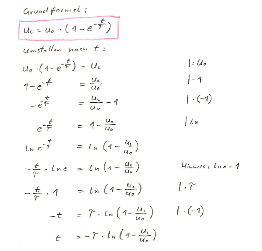

Naja, ich frage mich gerade warum so eine interessante Aufgabe so leicht
gehalten ist. Ich finde die Frage viel interessanter, wenn sie folgend
lautet: Welche Zeit vergeht, bis der Kondensator von 5 Volt auf 0 V
umgeladen ist?
Die Kurve von - 5V auf 10V steigt nach folgendem Gesetz: Uc=
Uo(1-e^-t\Tau).
Da komme ich eher ins stocken, was setze ich nun genau ein?
Uc von - 5V auf 0 waeren 5V
U0 ist ja anfangs 15V
Wenn 15V 100% sind sind 9.48V 63.2%, also nach 3.3 sec
also muesste nach 1. 74sec 5V umgeladen sein und die Spannung 0V
betragen. Ist natuerlich ueberschlagsmaessig.
Aber wie stelle ich das mittels der Formel an?
Gast #5830915
N. M. schrieb:
> Innen 5 du die Formel nach t umstellst?
t= - Tau x ln(1-Uc/U0)
Was setzt man da nun ein
Uc = 5 u d Uo= 15?
t=1.34sec?
Kann ich hier davon ausgehen als waere es der Fallvon Uc 0 auf 15V?
Gast #5830956
Rübezahl schrieb:
> N. M. schrieb:
> Indem du die Formel nach t umstellst?
> Hier mal die Formel Schrittchen für Schrittchen ausführlich nach t
> umgestellt.
Das habe ich ja schon siehe zitat unten
Das ist nicht mein Problem.
Meine Frage steht in meinem letzten Beitrag, letzter Satz
Schueler schrieb:
> N. M. schrieb:
> Uc = 5 u d Uo= 15?
> t=1.34sec?
#5830962
Uo(1-e^-t\Tau).
Uanf sei die Spannung bei t=0
Uend ist die Spannung die nach unendlicher Zeit erreicht wird.
Hier: Uanf-5V, Uend=10V
Die allgemeine Formel:
u(t) = Uanf +(Uend-Uanf)*(1-e^(-t/tau))
Alternativ durch ausmultiplizieren der obigen Formel:
u(t) = Uend + (Uanf-Uend)*e^(-t/tau)
Die Formel kann man dann nach t umstellen.
Leider stehen diese zwei allgemeinen Formeln eher nicht in Skripten,
Büchern oder Tabellenbüchern.
Gast #5831008
> Uo(1-e^-t\Tau).
Also doch. Wenn ich die Formel so ansehe geht es ledigluch um die
Differenz.
Sprich entweder von - 5V bis 10 oder 0 bis 15V
Mathematisch korrekter waere es jedoch nach deinem Prinzip.
