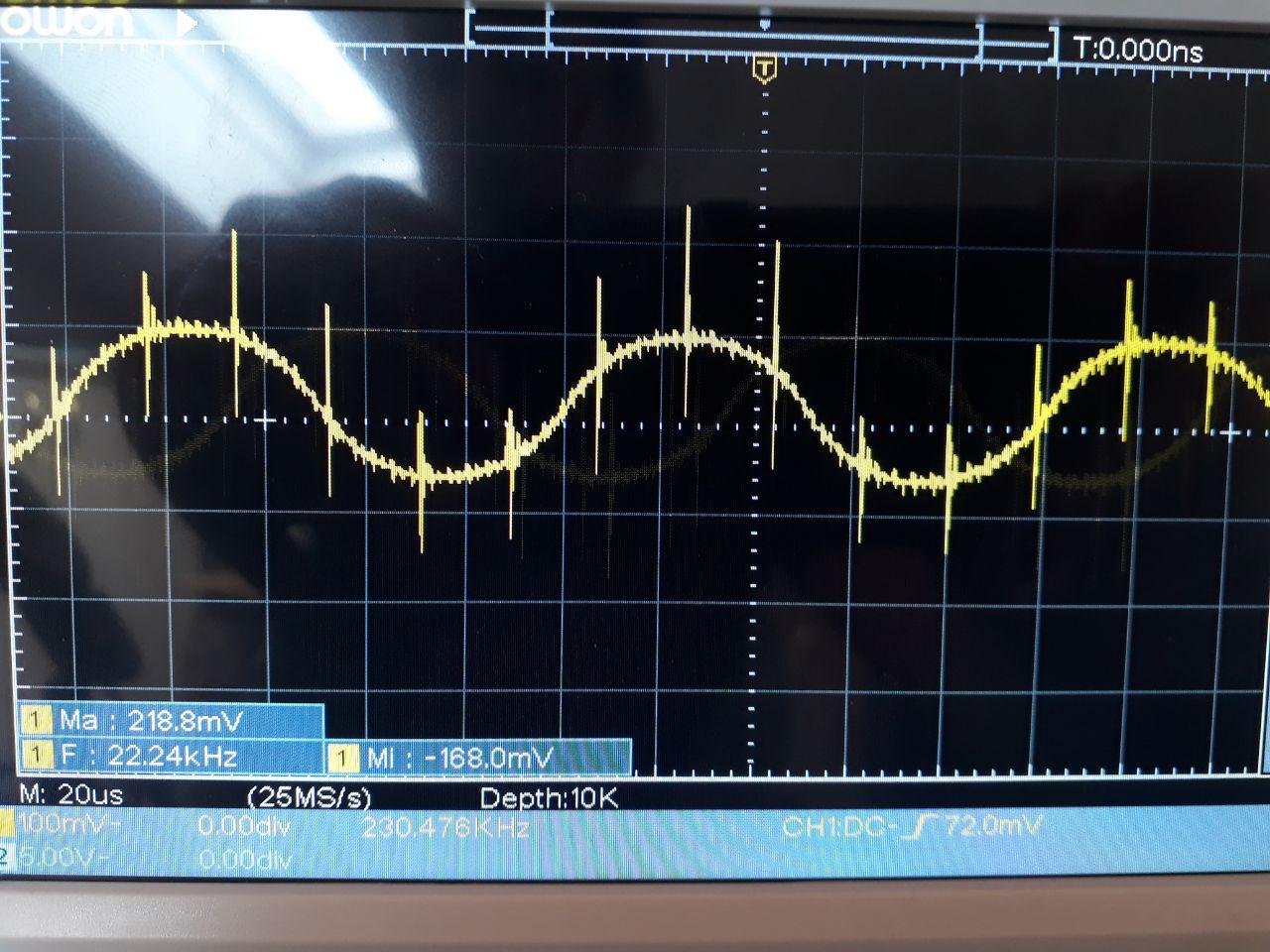

Ich habe mir vor kurzem ein Oszilloskop gekauft (OWON SDS1022, hatte mir
überlegt mir ein RIGOL DS1054Z zu gönnen, war mir aber dann doch zu
teuer, bin nur hobyymäßig am basteln)
https://www.amazon.de/gp/product/B07PDT2P2D/ref=ppx_yo_dt_b_asin_title_o04_s00?ie=UTF8&psc=1
nun habe ich das Problem dass wenn ich mir mit dem Oszilloskop ein
Signal meines Funktionsgenerators anzeigen möchte, das Oszilloskop
dieses mit vielen "Störungen" anzeigt (wie genau man die nennt weiß ich
nicht).

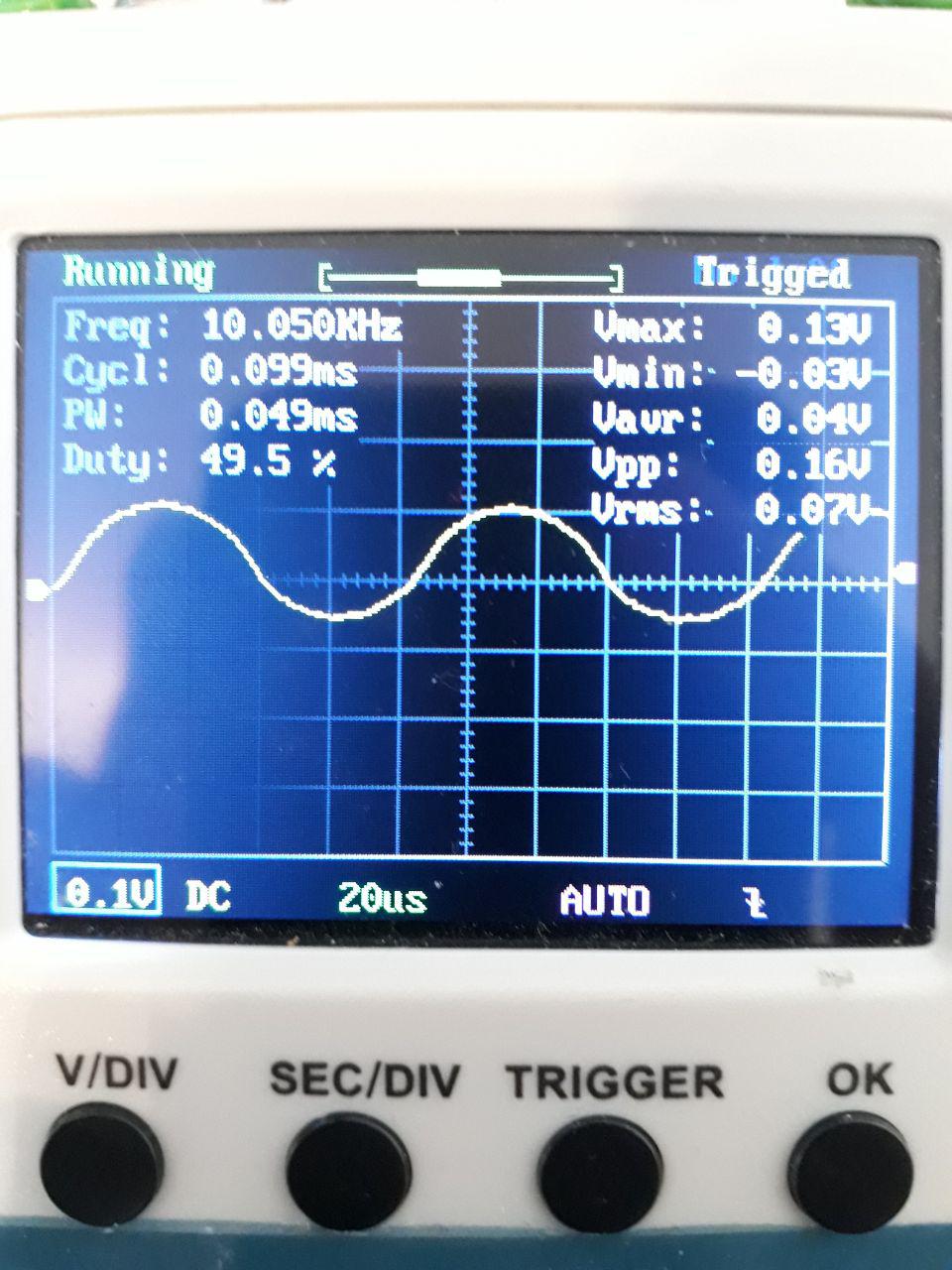

Lasse ich mir das selbe Signal (ein 5V-10kHz Rechtecksignal) auf meinem
30€ DSO Oszilloskop anzeigen, so sieht es viel "schöner" aus.
Außerdem stimmt die Spannung beim OWON auch nicht wirklich, Oszilloskop
und Messkopf(wenn man das so nennt) sind beide auf 10x eingestellt.
Jetzt frage ich mich ob man am Oszilloskop selber da irgend etwas
einstellen muss damit das Signal nicht so gestört ist, oder ist es
wahrscheinlicher dass das Signal wirklich so viele Störungen aufweist?
Das ist doch kein Rechteck ...?
Es ist denkbar, dass die Störungen auf dem Signal drauf sind und das
langsame Oszi sie weg-tiefpassfiltert.
Wie hast du das verkabelt?
von hinz (Gast)
Da spuckt ein Schaltnetzteil mit 50kHz rein. Was für eine Beleuchtung
hast du  am Messplatz?

Nennen sich Spikes oder Peaks, die kommen gerne von Schaltreglern.
Weil das Ding zu langsam ist, diese Störungen zu erfassen (Stichworte
dazu: analoge Bandbreite und Abtastrate)

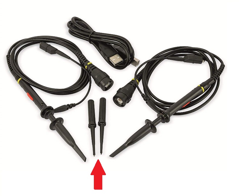

von Sven S. (schrecklicher_sven)
Wenn die Einstellwerkzeuge gleich mitgeliefert werden, wird wohl auch
irgendwo ein Schräubchen sein.
Solche Spikes erscheinen vorzugsweise dann, wenn Oszi und Messobjekt
über den Schutzleiter verbunden sind. Das wird Erd- oder Masseschleife
genannt.

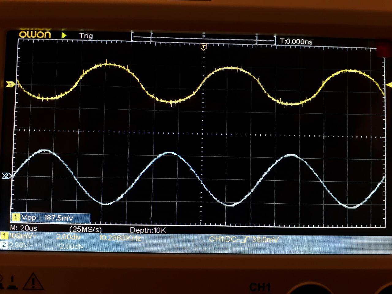

von Thomas S. (thomasbommel)
Jetzt weiß ich auch wozu die Dinger gut sind ;)
Ich bin mir aber gerade drauf gekommen das sobald ich beim
Funktionsgenerator den Channel 2 statt 1 verwendet alles so funktioniert
wie ich mir das wünsche und auch glaube dass es so stimmt.
Also geh ich davon aus das der eine Kanal von meinem Funktionsgenerator
defekt ist.
Die Peaks sind nur mehr minimalst, bin also wieder glücklich :)

von Wolfgang (Gast)
Die sind für den kapazitiven Abgleich des Tastkopfes dabei.
Was soll das mit dem aktuellen Problem zu tun haben?

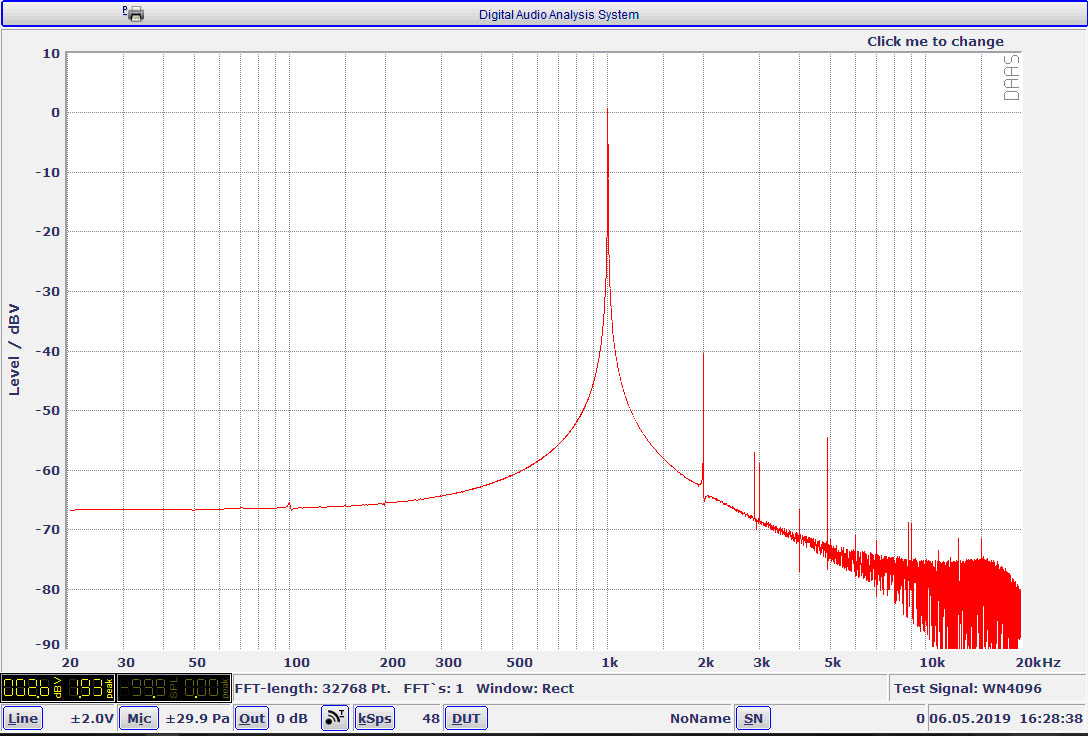

P.S.: Mit einem solchem "Sinus" gelingt nicht einmal die
gehörmässige Prüfung ob eine Testschaltung "klirrt".
Ich würde mal auf auf ca. 5 % THD für das Signal tippen.

das lustige ist dass wenn ich (mit 100%iger Sicherheit) bei beiden
Kanälen das selbe einstelle am Oszilloskop bei weitem nicht das gleiche
ankommt, das Signal hat bei Kanal 1 diese komische Form und hat eine
viel zu kleine Amplitude.
Bei Kanal 2 sieht alles mMn gut aus.
hier noch ein Bild dazu

Wenn Du mal den Klirrfaktor von Funktionsgeneratoren misst, wirst Du
erstaunt sein, 5% THD wäre ein extrem gutes Exemplar.
Na immerhin sieht der untere Kanal nach Sinus aus :-)

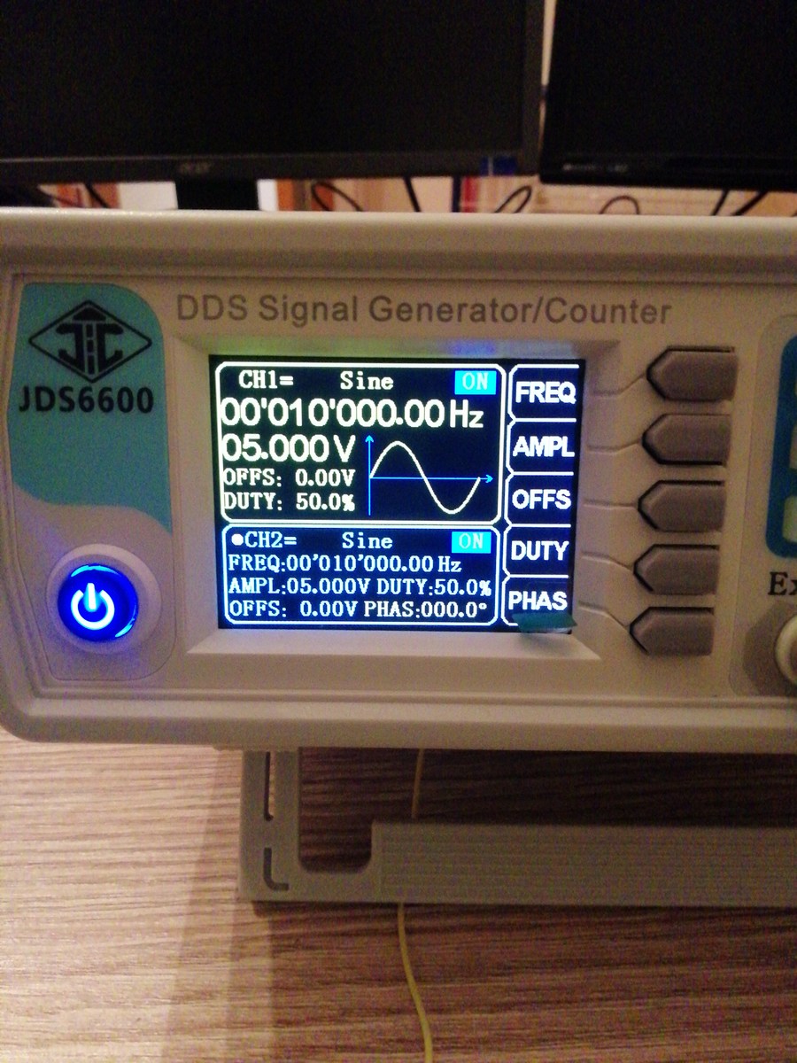

von Horst O. (obelix2007)
... ich habe den gleichen Generator und da habe ich solch eine "kurve"
noch nicht gesehen,und ja, der untere Kanal sieht nach "Sinus" aus.
Zeig mal das Menü-Bild des Generators, damit man die Einstellungen sehen
kann.
Gruß Horst
1% waren schon mit einem ICL8038 zu schaffen.
Mit etwas extra Beschaltubg (siehe Datenblatt).
5% sind schon optisch deutlich sichtbar.
Wenn wie im Beispiel die beiden Halbwellen "zusammengestueckelt"
aussehen und im Nulldurchgang keine Gerade bilden.
... tausche mal die Kanäle am Scope und mache mal ein Bild davon und
> auch von der Verbindung der vier Mess-Kabel.
hab ich vorher ausprobiert, dann waren am Scope die 2 Kanäle vertauscht,
(also am Scope der andere "falsch"
Die Verbindung war jeweils Rote Krokodilklemme vom Funktionsgenerator an
die Spitze des Oszilloskop-Tastkopes und die beiden schwarzen
Krokodilklemmen (also je 1x vom Oszilloskop und einmal vom
Funktionsgenerator) ineinander "geklemmt".
...Foto muss Uhrzeit bedingt bis morgen abend warten ;)
... sieht ja stark nach 'nem Defekt beim Kanal 1 aus.
Ev. "hängt" das Ausgangrelais (die Ausggänge des Gen. werden über Relais
auf die BNC-Buchsen geschaltet).
Schalte die Ausgänge einige male hintereinander aus und wieder ein.
Beobachte, ob sich am Scope was ändert (nach dem jew. Wiedereinschalten
des betreffenden Ausgangs).
Im Anhang ein Bild vom Ausgang meines JDS6600 in der FFT-Analyse:
Der "Klirrgrad" bleibt hier unter 1% und das ist bei beiden Ausgängen
gleich.
Gruß Horst
Danke für den Tipp, hat sich aber leider nur kurz was gebracht, beim
nächsten Mal einstellen wieder das gleiche Bild,
da ich den Funktionsgenerator aber eh erst vor wenigen Tagen erhalten
habe werde ich mal den Verkäufer kontaktieren und diesen gegebenenfalls
einfach zurückschicken.
