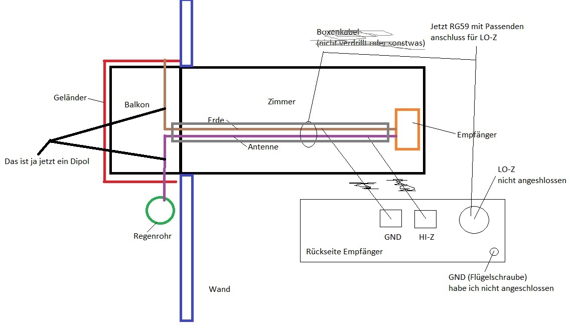

Vielen dank für die Antwort. Ich wollte den aufwand erstmal gering halten und die Magnetic Loop muss ich ja auch jedes mal neu abstimmen. Ich habe zur Verdeutlichung mal ein Skizze erstellt wie ich es angeschlossen habe. Falls es noch Ideen gibt immer her damit.

Mathias G. schrieb: > Angeschlossen ist aber alles richtig oder? Zum Kabel hatte ich ja schon etwas angemerkt Erde kannst auch am Heizkörper oder am Rohr anlegen.Wenn vorhanden oder wenn Wasserrohre noch aus Metal sind kannst auch da die Erdung nutzen von.
Hallo ich bin es wieder. Habe jetzt die Antenne wie folgt umgeändert. Brauche ich noch was zusätzliches (Balun oder sonst was). Jetzt habe ich doch einen Klassischen Dipol gebaut oder? Sollte ich lieber die RG59 Leitung direkt an die HI-Z an klemmen? mfg Mathias

Mathias G. schrieb: > Jetzt habe ich doch einen Klassischen Dipol gebaut oder? Hallo Mathias Nein - ein "klassischer Dipol" ist zum einen symetrisch und zun anderen resonant. Symetrisch heißt, beide "Äste" sind gleich lang, resonant heißt, die "elektrische Länge" ist so bemessen, dass beide Hälften zusammen die 1/2 Wellenlänge bilden. Es gibt dann zugegebenermaßen noch die Fälle, wo sie ein ganzzahliges Vielfaches davon bilden - das lassen wir für den ersten Ansatz aber mal weg. Ein Lambda/2 Dipol für ca 7 MHz (ca 40m) wäre also so um die 20m lang (2 Äste a 10m) und dabei möglichst weit von Hauswand, Bäumen oder Boden entfernt. Durch solche Dinge wird er nämlich verstimmt. Du hast auf der einen Seite das Balkongeländer angeschlossen, auf der anderen die Regenrinne - beide sind sicherlich kaum zueinander symetrisch und zumindest "irgendwie" noch mit der Erde verkoppelt. Das KANN als Antenne funktionieren (manche senden sogar mit solchen Konfigurationen) - hat mit einem klassischen Dipol aber eher gar nichts zu tun. Da dein Konstrukt wohl sehr unwahrscheinlich gerade auf der Empfangsfrequenz resonant ist, hast du auch keinen Selektionsvorteil zu den Frequenzen der Störungen. Die räumliche Nähe deiner beiden asymetrischen Äste zu eurer Hausinstallaion macht sie natürlich empfänglich für die ganzen Störungen aus dem Haus -> man made noise Eine magnetische Loop könnte die Situation verbessern. Dem stimme ich zu. Martin

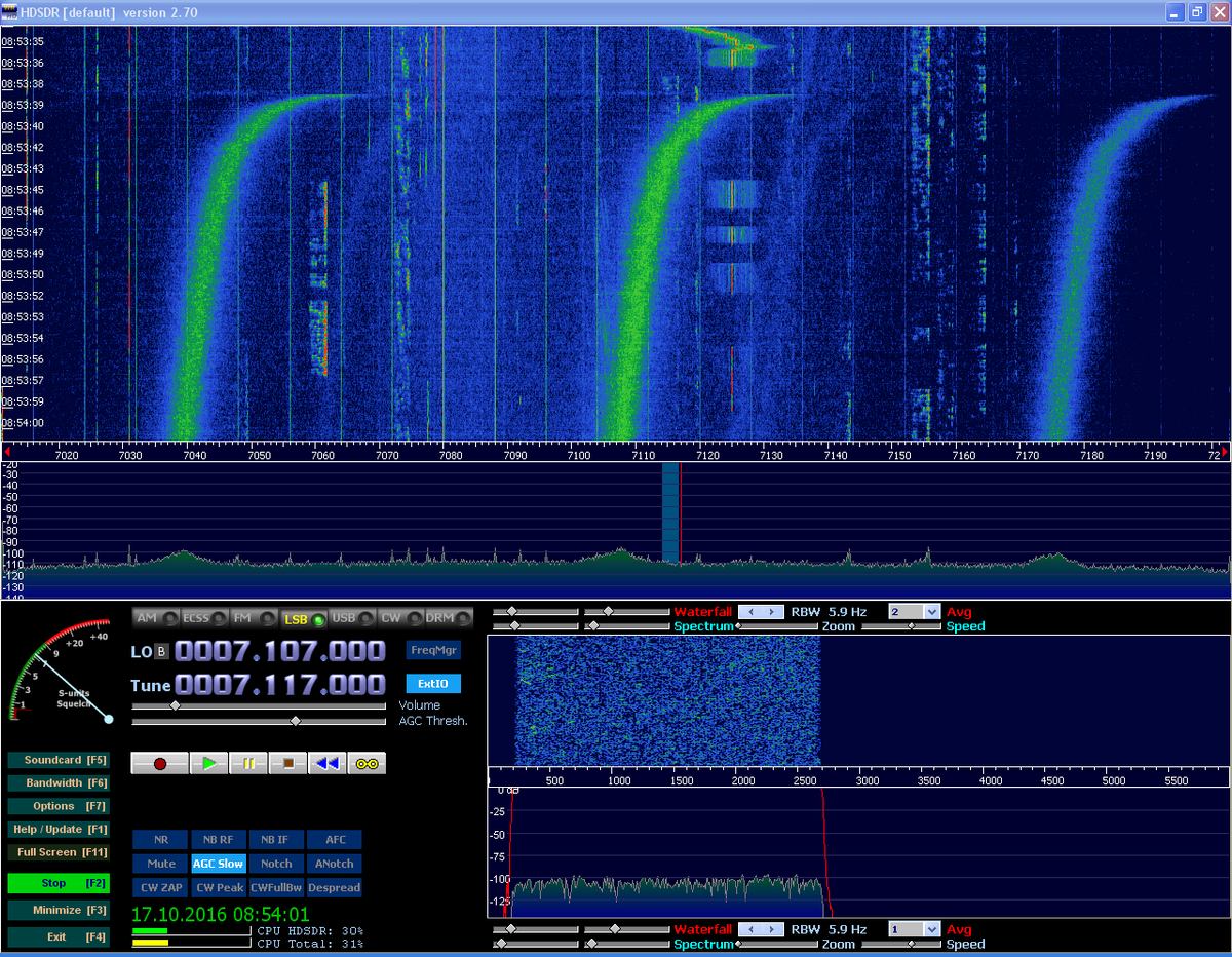

Mathias G. schrieb: > Ich habe ständig einen S von 7 - 9 (Bei 7 MHz), ist es wirklich so > schlimm in Berlin mit den Störungen? Nicht nur in Berlin. Ich wohne im Randbereich einer Kleinstadt mit ca. 20.000 Einwohnern. Dein S-Wert ist auch bei mir so vorhanden. Auf 60m habe ich teilweise S9 und mehr auf freier Frequenz und auf MW gehen Stationen unter, die normalerweise mit S9+10 reinkommen. Sogar nachts ist hier bei mir breitbandig alles zu. Lesson learned: die Zeit der Kurz- und Mittelwelle ist vorbei! Thorsten

Thorsten .. schrieb: >Dein S-Wert ist auch bei mir so vorhanden. Auf 60m >habe ich teilweise S9 und mehr auf freier Frequenz und auf MW gehen >Stationen unter, die normalerweise mit S9+10 reinkommen. Bundesnetzagentur mit Meßwagen kommen lassen, damit die mal aufräumen. Man muß sich wehren.
