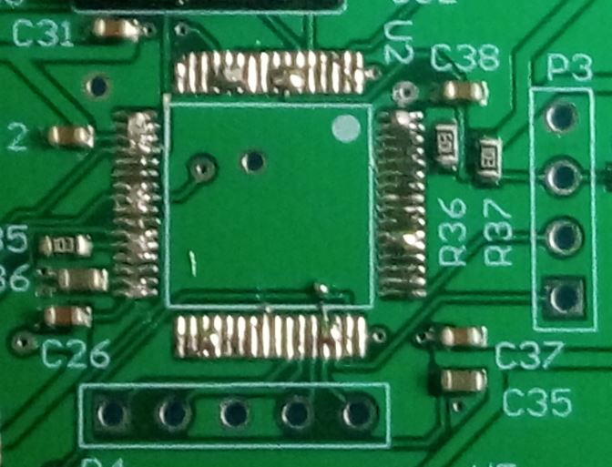

Leider habe ich beim TQFP-64-Gehäuse (MCU) das Problem, das ziemlich
viele Lötbrücken entstehen (und auch teilweise hinter den Pins des ICs
zwischen den PADS, da komme ich mit der Entlötlitze nach dem Löten doch
gar nicht hin? - muss mir aber noch eine Entlötlitze besorgen).
Ich habe eine Schablone für die Lötpaste verwendet.
Nun habe ich die MCU wieder entlötet - am Bild sieht man die zahlreichen
Brücken.
Ich würde jetzt mit einer Entlötlitze das überschüssige Lötzinn
entfernen, und danach die MCU wieder draufsetzen ohne weitere Lötpaste.

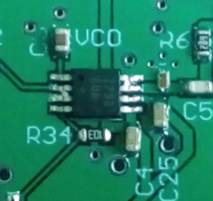

Bei einem anderen IC (UMAX-8 -Package) dasselbe - der ist noch drin und
ich befürchte das ich den auch wieder entlöten muss (es sind
Kurzschlüsse beim Messen vorhanden).
Oder könnte das mit der Entlötlitze auch funktionieren, ohne ihn
auszulöten?
Bitte um Tipps!
Gast #5831926
Entlötlitze über die Beinchen legen und einmal mit einer 2..3mm breiten
Lötspitze beherzt draufdrücken (in die Kehle) und bis drei zählen. Dann
wird alles gut.
Die Ergebnisse werden auch besser, wenn Du die Platine von unten
vorheizt.
Gast #5831936
Daniel R. schrieb:
> Bitte um Tipps!
Hast du genug Flussmittel (Gel) verwendet?
Viel Gel und den flach gehaltenem Lötkolben vom IC weg ziehen hilft
gegen das Zinn zwischen den Pins. Das flüssige Zinn zieht sich dann in
den keilförmigen Luftspalt zwischen Lötspitze und Platine.
Den UMAX-8 musst du nicht entlöten.
Bei der Entlötlitze musst du drauf achten, dass die schön heiß ist,
damit sie nicht an den Lötpads "klebt" und du dir die evtl. abreißt.
Insgesamt sieht das nach sehr reichlich Lötzinn aus oder hast du da beim
Entlöten noch etwas dazu gegeben?
OP #5831945
> breiten
> wird alles gut.
> vorheizt.
OK, werde ich versuchen, sobald ich eine Entlötlitze aufgetrieben habe.
Flo schrieb:
> Wie hast Du die Paste aufgetragen?
> Flo
Mit Schablone (0,12mm dick)
Joe F. schrieb:
> Das ist viel zu viel Paste.
> Nächstes mal die Schablone aus dünnerem Blech bestellen.
> Und beim aufrakeln sicherstellen, dass die Schablone plan aufliegt.
> Sonst läuft dir Paste unter die Schablone.
Ich hatte einfach einen Standard-Stencil bestellt (0,12mm dick).
Habe gar nichts außer der Lötpaste verwendet.
Danach habe ich alle zu lötenden Stellen  mit einem Heißluftföhn zum
Löten erhitzt.
#5831988
Hm. Sieht trotzdem nach zu viel Paste aus.
Ursachen könnten sein, dass
- deine Paste-Mask vergrößert wurde (über die Kupferpads hinaus)
- du mehrmals drübergerakelt hast (1x reicht) und dabei Paste unter den
Stencil geraten ist
- die Paste zuwenig Flußmittel enthält oder zu alt ist
- die Paste vor der Verwendung nicht ordentlich durchmischt wurde
- mit zuwenig Druck gerakelt wurde, und die Schablone dadurch nicht plan
auflag
OP #5831999
Joe F. schrieb:
> Stencil geraten ist
> auflag
Ich habe die China-Lötpaste aus der Spritze benutzt:
MECHANIC XG-Z40 10cc Spritze Solder Paste Flux Sn63/Pb37 AIP
Es kann sein, dass die Schablone etwas lose auf der Platine lag.
#5832095
Aha... ;-)
Wenn man die Schablone runternimmt, lohnt es sich, die Paste nochmal
genau mit der Lupe anzugucken bevor man mit dem Bestücken loslegt.
Wenn irgendwelche Stellen seltsam oder verschmiert aussehen, einfach
runter mit der ganzen Paste und den Pastendruck nochmal machen.
Solange bis es gut aussieht. Erspart einem viel Arbeit.
