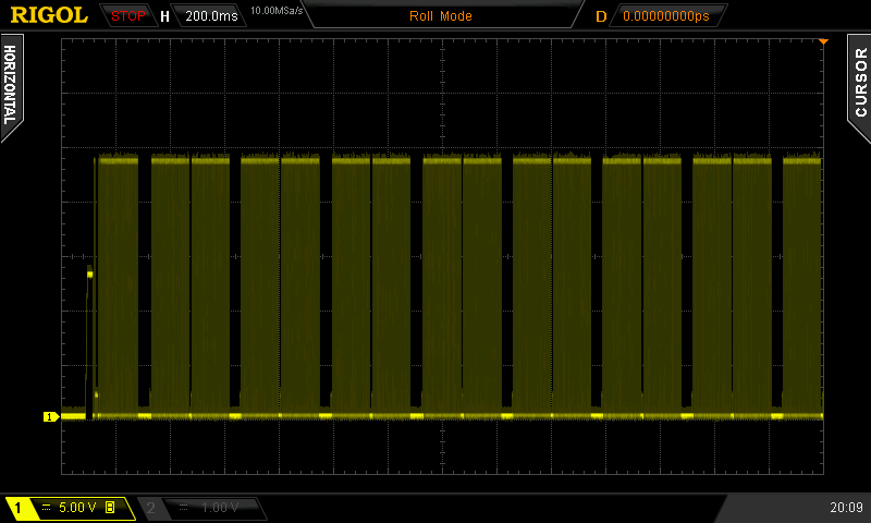

#5832853
Ich werd mal versuchen die Zeiten für den Startup, den Page-Erase und
das Programmieren von einem oder mehreren Worten ganzen Pages genau zu
stoppen, ob man da irgendwelche störenden Abweichungen zu "normalem"
Flash beobachten kann.
Ich werde allerdings einen GD32F350G6 verwenden (Cortex-M4 [leider aber
ohne FPU!] mit 32k Flash in 1k Sektoren und 6k RAM) weil das der ist mit
dem ich gerade zu tun habe (haben muss weil er nur 50 Cent kostet oder
sowas in der Art). Der ähnlichste ST den ich bis jetzt gefunden habe
wäre ein STM32F301 (aber nur ganz grob, hab noch nicht alles verglichen)
