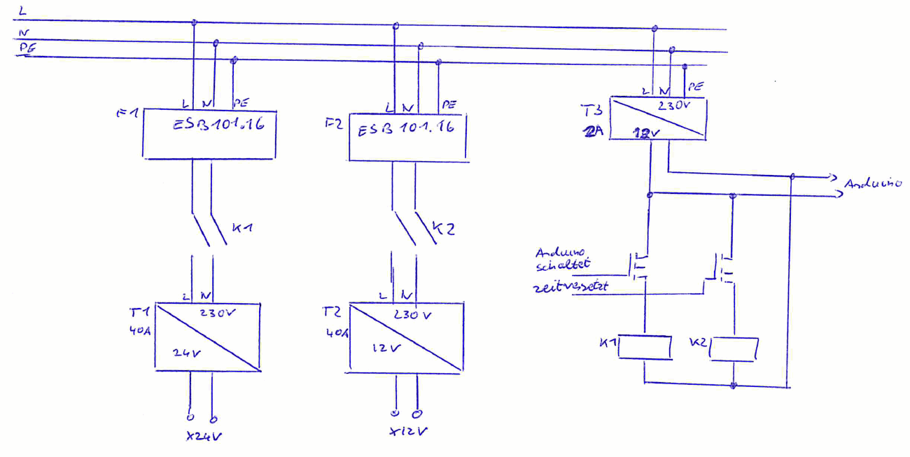

Hallo Leute,
für einen Roboter, an dem ich herumbastele, brauche ich eine
Stromversorgung, genauer: 12V und 24V.
Dazu habe ich mir die folgenden Netzteile gedacht (noch nicht besorgt!)
https://www.reichelt.de/schaltnetzteil-geschlossen-960-w-24-v-40-a-mw-rsp-1000-24-p147932.html
https://www.reichelt.de/schaltnetzteil-geschlossen-450-w-12-v-37-5-a-mw-hrpg-450-12-p148034.html
Die zur Verfügung gestellte Leistung werde ich derzeit noch lange nicht
abrufen, aber ich will vorausplanen und nicht später Netzteile
nachkaufen ;-)
Der Einschaltstrom von 40A bzw. 70A würde allerdings sicherlich meinen
B10 Haus-Automaten auslösen. Den Automaten kann, darf und will ich nicht
wechseln! Es bleibt also nur eine Einschaltstrombegrenzung übrig.
Dazu habe ich mir diese rausgesucht, die angeblich besonders für
kapazitive Lasten (a.k.a. Schaltnetzteile) geeignet sein soll:
http://camtec-netzteile.de/data-12/1/camtec_esb101_e062016-02-2.pdf
Der ESB101.16 soll den Einschaltstrom auf 16A begrenzen uns ist ab B4
Automat geeignet, sollte also passen.
Allerdings sind beim ESB101 maximale Kapazitäten angegeben, die von der
nachgeschalteten Schaltung nicht überschritten werden dürfen.
In den Datenblättern der MeanWell Netzteile findet sich eine solche
Angabe jedoch leider nicht.
Daher meine Frage an Euch: Hättet Ihr Bedenken, die Kombination so wie
auf dem Bild gezeigt zu verwenden?
Ich danke für Eure Hilfe.
Grüße
  x12z34
Faustregel: 1µF/W.
Tobias S. schrieb:
> Hättet Ihr Bedenken, die Kombination so wie auf dem Bild gezeigt zu
> verwenden?
Ja.
Dieser Einschaltstrombegrenzer verbindet die Last über einen Widerstand
der nach 1/2 Sekunde per Relais überbrückt wird.
Das Netzteil wird also seinen primären Siebelko laden, und ohne
Zeitverzögerung in weniger als 1/2 Sekunde seinen Ausgang mit der Last
einschalten: wenn der Einschaltstrombegrenzer noch immer den
Vorwiderstand zugeschaltet hat.
Die Spannung bricht ein, das Netzteil schaltet ab, und wenn der
Einschaltstrombegrenzer sein Relais aktiviert, fliesst der volle
Einschaltstrom zum Laden des Siebelkos ganz so als ob es keinen
Einschaltstrombegrenzer geben würde.
Man verursacht also ein ziemliches Durcheinander. Dein Schaltnetzteil
braucht keinen extra Einschaltstrombegrenzer. Der Einschaltstrom fliesst
nur extrem kurz, dein Automat wird nicht auslösen. Nichtmal wenn der
Stromkreis schon eine Dauerlast trägt. Höchstens wenn man mehrere
gleichzeitig einschaltet (Steckdosenleiste).
Wenn überhaupt, nutze einen Sequencer der eine Einschaltreihenfolge
festlegt.
Das ist normal.
Weitbereichsnetzteile, die bis für 90-250VAC oder so konzipiert sind,
schalten nicht so schnell ab.
> festlegt.
Ich würde es nicht übertreiben.
Bei mir in der Firma haben wir einen Teststand an dem über 20
Steckernetzteile zentral gemeinsam eingeschaltet werden. Da nehmen wir
diesen Einschaltstrombegrenzer:
https://www.reichelt.de/einschaltstrombegrenzer-16a-esg-3-p100664.html?&trstct=pos_3
Funktioniert seit Jahren problemlos. Alle Netzteile starten sauber, die
LSS (B16) bleiben drin.
